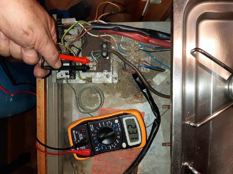

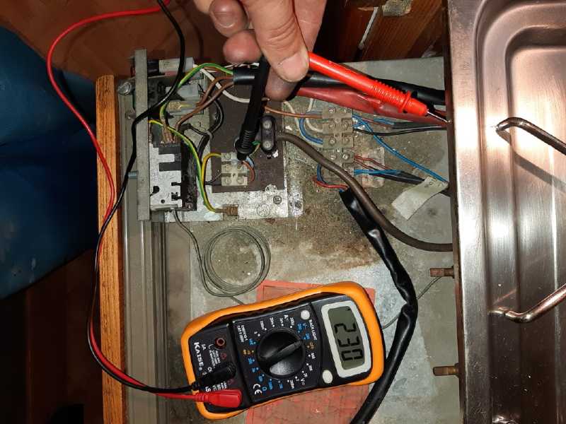

Re: Kuehlschrank ohne Strom
12 Juli 2020 19:46 - 12 Juli 2020 19:52
Hallo Ruben,
ich verstehe Dein Problem nicht. In jedem 230V IT System kannst Du immer 230V zwischen dem Außenleiter und dem Nullleiter bzw. dem Schutzleiter messen. Beim Hobby 600 ist der Schutzleiter mit der Karosserie verbunden und folglich misst Du gegen den Außenleiter 230V
PS: Es wäre nett, wenn Du Dich uns mal vorstellen würdest!
Letzte Änderung: 12 Juli 2020 19:52 von Lollo_C. Begründung: Nachsatz
13 Juli 2020 08:18
Mi problema es que tengo corriente en la cocina, yo creo que debería ser neutro o masa. Sin embargo cojo corriente en la nevera y cocina y me marca 220v. Creo que tengo una derivacion pero no sé donde.
Con el multimetro toco en el enchufe exterior y me marca que estan unidas las 2 fases, o sea me marca continuidad en los 2 cables( el de tierra a parte).
Antworten zu Ruben
13 Juli 2020 08:27Sorry, aber ich verstehe die Übersetzung nicht!Ruben schrieb: Mi problema es que tengo corriente en la cocina, yo creo que debería ser neutro o masa. Sin embargo cojo corriente en la nevera y cocina y me marca 220v. Creo que tengo una derivacion pero no sé donde.
