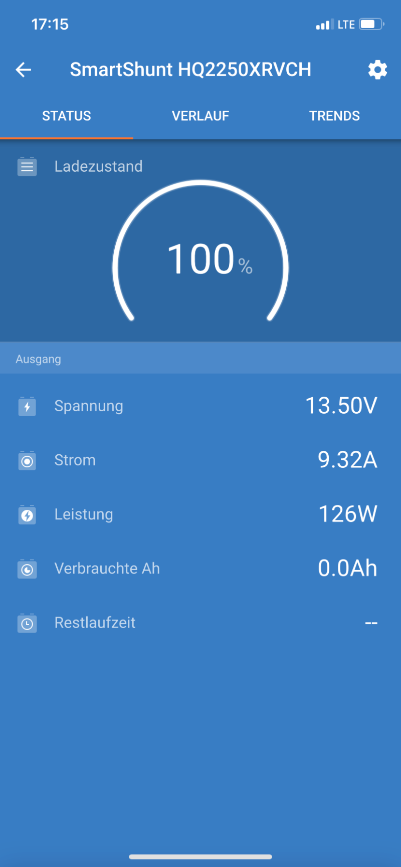

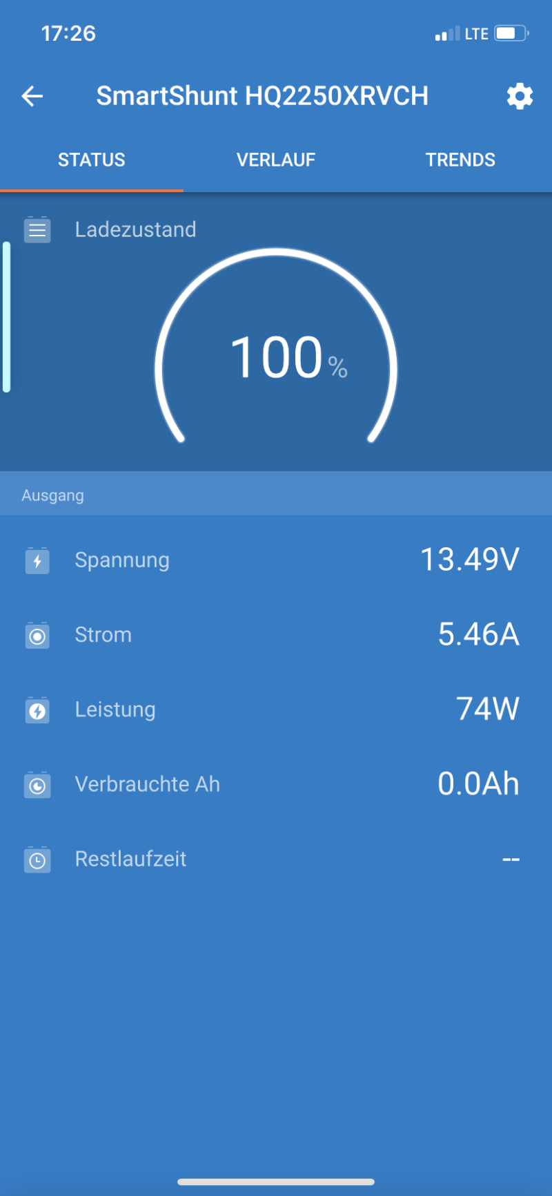

Ich habe den mppt 250 Duo Digital verbaut, wenn da ein Unterschied besteht und es eine reine Duo Version gibt habe ich dieses Detail leider vergessen.
In der Anleitung, für den von mir verbauten Regler, ist LiFePo4 extra aufgeführt mit verschiedenen Ladekennlienen rein für LiFePo4.
Ich hoffe das mir hier nur der Fehler in der Benennung des Verbauten Reglers passiert ist.
Zum Test haben wir die Solarplatten gegen 17:30 Uhr bei in diesem Moment klarem Himmel und ca 30 Grad Celsius Umgebungstemperaturen, an der Hauswand angelehnt und danach zur Simulation eines noch flacheren Sonnenstandes, auf von der Sonne abschüssigen Boden gelegt um einen ersten Eindruck zu bekommen welche Erträge wir in Zukunft erwarten dürfen.
In einer Woche gibts dann weitere Meldungen zum Fortschritt, es fehlt nur noch die Verkabelung des BCC mit Anschluss der Verbraucher.
liebe Grüße aus Potsdam
Andi
