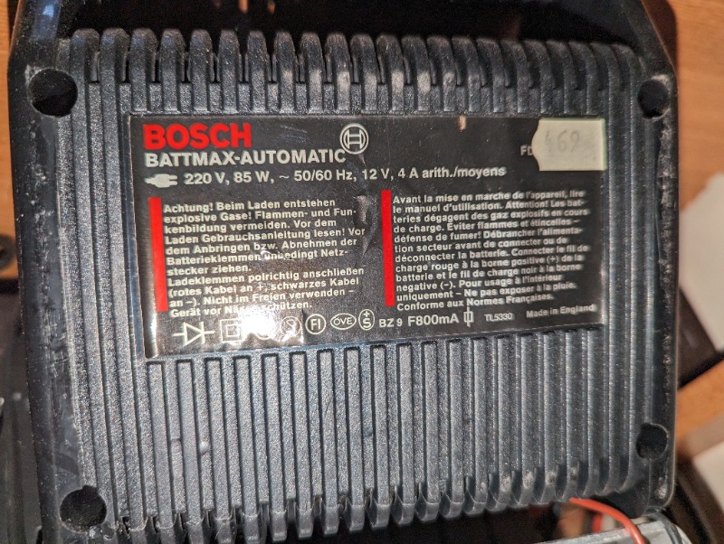

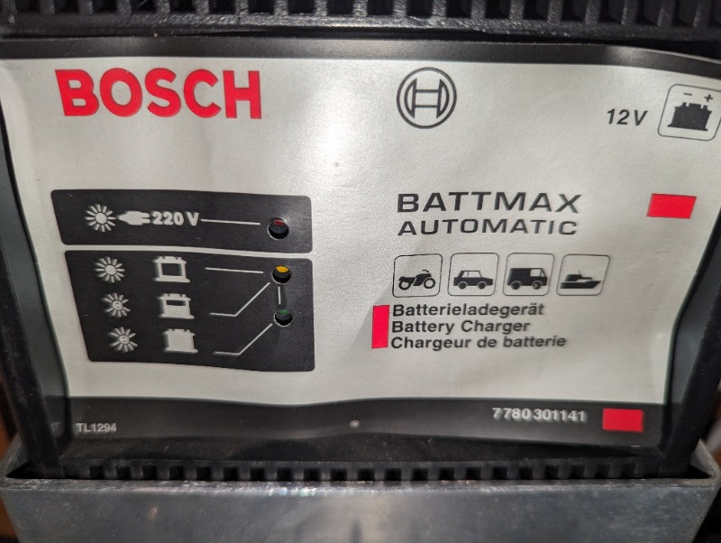

Der Vorbesitzer von dem Hobby (ein Bosch-Werkstattmeister) hat schon so einiges an der Elektrik geändert gehabt.
Am Batterie 1- Pol am Ladegerät scheint das Kabel schon entfernt wurden zu sein.
Stattdessen hat er ein zweites Ladegerät eingebaut, was die Starterbatterie lädt, sobald der Hobby an Landstrom hängt.
Bei fast voller Starter-Batterie kommen 13,6 Volt an der Batterie an.
Es ist ein Bosch Battmax-Automatic 12V 4A. Leider kann ich im Internet keine detaillierten Informationen über das Gerät finden.
Meinst du das kann ich so lassen?

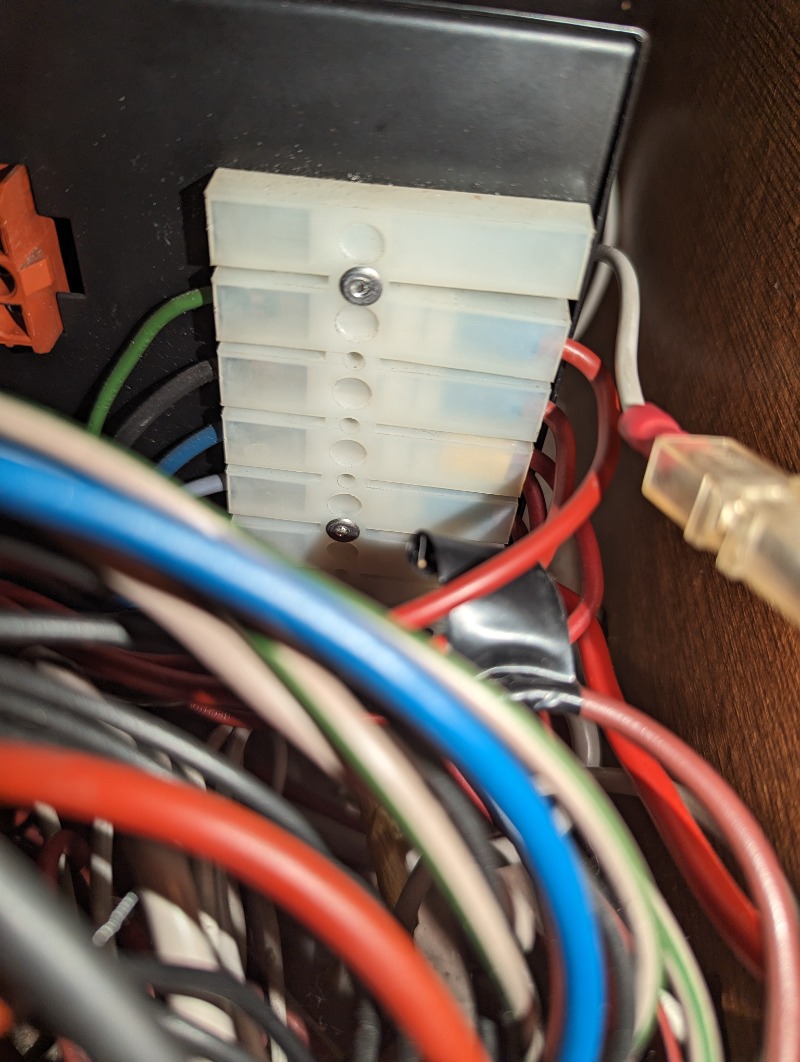

Hallo Wilfried, ich kann die Aufbatterie über die Lima laden, indem ich einen Schalter im Cockpit drücke, den der Vorbesitzer zusammmen mit dem extra Ladegerät verbaut hat.
Wenn ich stehe und der Motor aus ist und ich vergessen sollte den Schalter zu drücken, fließt aber kein Strom zurück von der Aufbaubatterie zur Startbatterie, weil er noch ein Trennrelais verbaut hat. Weil mir die Änderung aber nicht ganz klar ist, würde ich gerne die Situation mit dem 2. Ladegerät für die Startbatterie so lassen.
Auch wenn ein Ladegerät mit der Stützladung wahrscheinlich die bessere Lösung ist.
Spricht technisch was gegen die Lösung mit 2 Ladegeräten?
Im Sinne von "die unterbrochen Kabel" wieder miteinander verbinden?
Sorry für die laienhafte Frage. Ich mag meinen geliebten Hobby nicht kaputt reparieren.

Ich werde auch mal die Pins, die ich umsteckem muss, bei abgeklemmter Aufbaubatterie durchmessen.

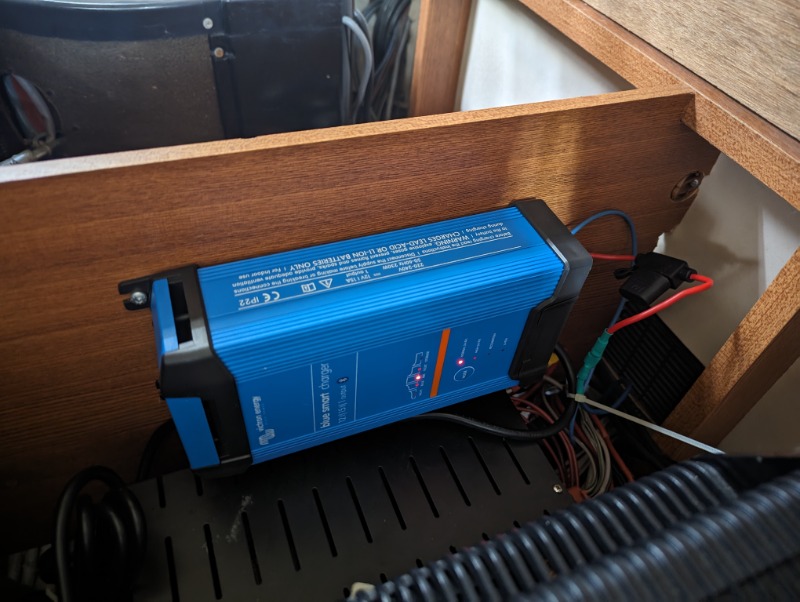

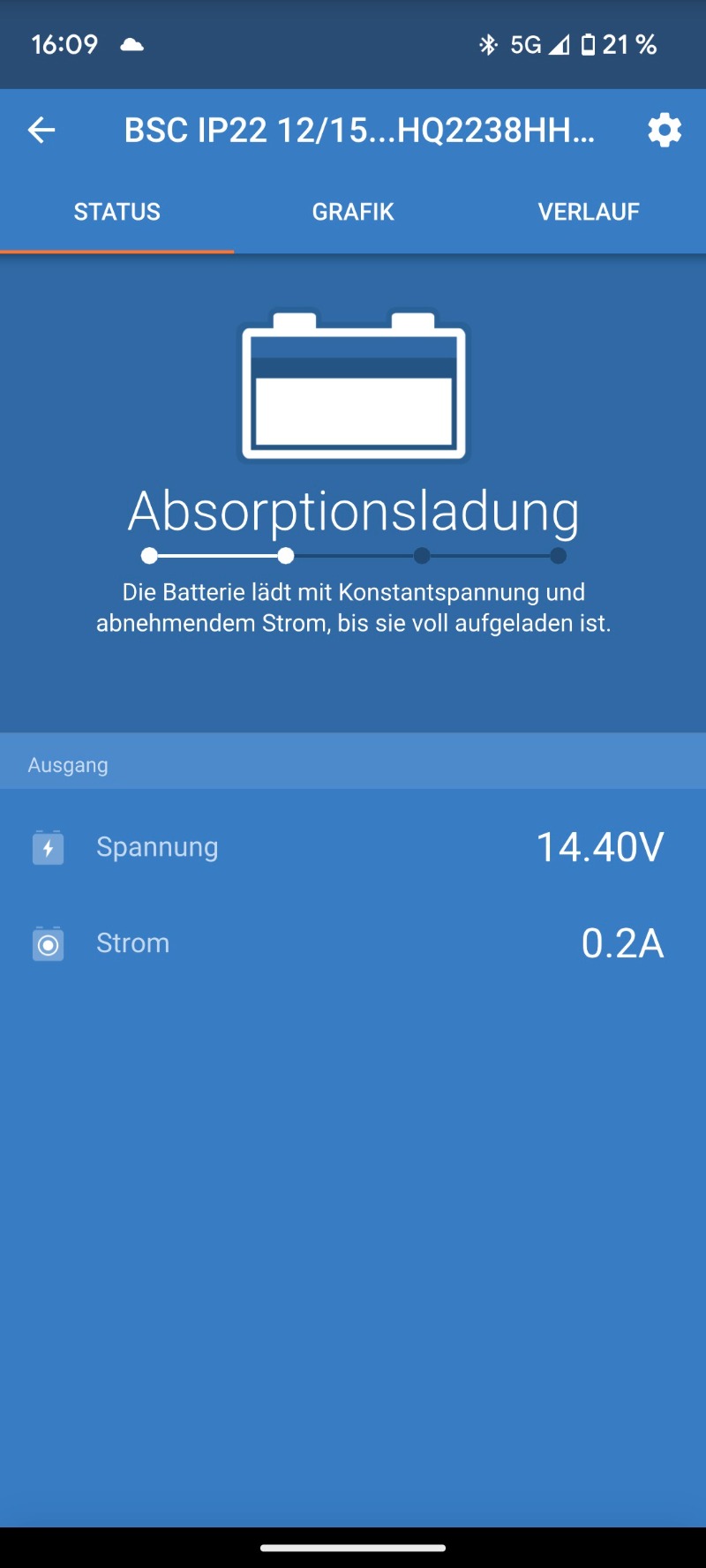

Hallo zusammen, der Umbau auf ein neues Ladegerät hat gut geklappt.
Der Hobby lädt wieder wie er soll, jetzt nur ein wenig moderner.
Das Amperemeter im BCC zeigt aber nichts an, das war aber auch vorher schon so.
Mein Dank geht an Wilfried für das beantworten meiner Fragen und dafür, dass er diese Seite ins Leben gerufen hat und sie hegt und pflegt.
Mein Dank geht natürlich auch an Hans für die Umbauanleitung auf ein modernes Ladegerät. Ohne die hätte ich das nie geschafft.
Ich möchte noch erwähnen, dass es in meinem Fall gereicht hat, die Aufbaubatterie abzuklemmen. An den Kabeln die umgesteckt bzw. entfernt wurden, kam kein Strom von der Starterbatterie an.
Das ist auch gut so, weil der Bosch-Werkstattmeister sich alle Mühe gegeben hat, den Ausbau der Bloctronic nur nicht zu einfach zu machen.
Das wird noch einmal ein Thema für sich.
Timo

Timo
Die Kabelsicherung die ich verbaut habe is last Herstellert bis 30 Ampere geeignetr, hat aber nur ein 1,5 mm Kabel!
Entsprechend habe ich das Masse-Kabel auch mit 1.5 mm gewählt.
Ist 1,5mm nicht nur bis 16 Annette geeignet?
Für das 15A Ladegerät sollte der Querschnitt dem nach reichen. Aber auch für die 25 Ampere Kabelsicherung?
Beste Grüße
Timo

Hallo Timo,
jetzt wird es gefährlich! Bei Leitungen sind mindestens zwei Dinge zu beachten: Der Strom und die Spannung bzw. der Spannungsfall. (Dazu kommen noch Temperatur, Häufigkeitsfaktor usw. , die ich hier nicht weiter betrachte)
Ich hoffe, Deine Angaben sind auf Tippfehler zurückzuführen. Für einen Strom von 30A solltest Du (je nach Leitungslänge) mindestens 6 mm2 verwenden. Eine Leitung von 1,5 mm2 würde ich nur mit einer 10A Sicherung betreiben. ... und die "Masseleitung" immer so "dick" wie die Plusleitung.
- Wolfen
- Beiträge: 81
- Thanks: 43
Re: Standard-Ladegerät lädt mit zu viel Volt
20 Juli 2023 12:27
Moin Wilfried, tatsächlich ist die verbaute Kabelsicherung nur bis 20 Ampere laut Hersteller geignet. Da hatte ich mich beim kaufen verklickt.
Die Kabel der Sicherung haben 16 AWG (1,31 mm²) und eine Gesamtlänge von 30 cm. Entsprechend habe das Massekabel als 1,5 mm² gewählt, auch in 30cm Länge. Gemessen vom Ladegerät zum Masseblock.
Das verbaute Ladegerät hat maximal 15 Ampere.
Ich könnte jetzt also eine 20 Amperesicherung dazwischen setzten.
Auch könnte ich noch die Leistung des Ladegeräts auf 7,5 A begrenzen, dann hätte ich aber auch gleich eines mit weniger Leistung kaufen können.
Besser ist aber sicherlich, ich besorge mir noch einmal eine 30 A Kabelsicherung mit 12 AWG Kabeldurchmesser (3,31mm²) und sichere dann mit 20 A ab. Der Durchmesser entspricht dann auch dem Durchmesser des blauen Original-Hobby-Kabel, an dem das Ladegerät angeschlossen ist. Als Massekabel würde ich dann 4mm² nehmen.
Viele Grüße
Timo
Viele Grüße
Timo
