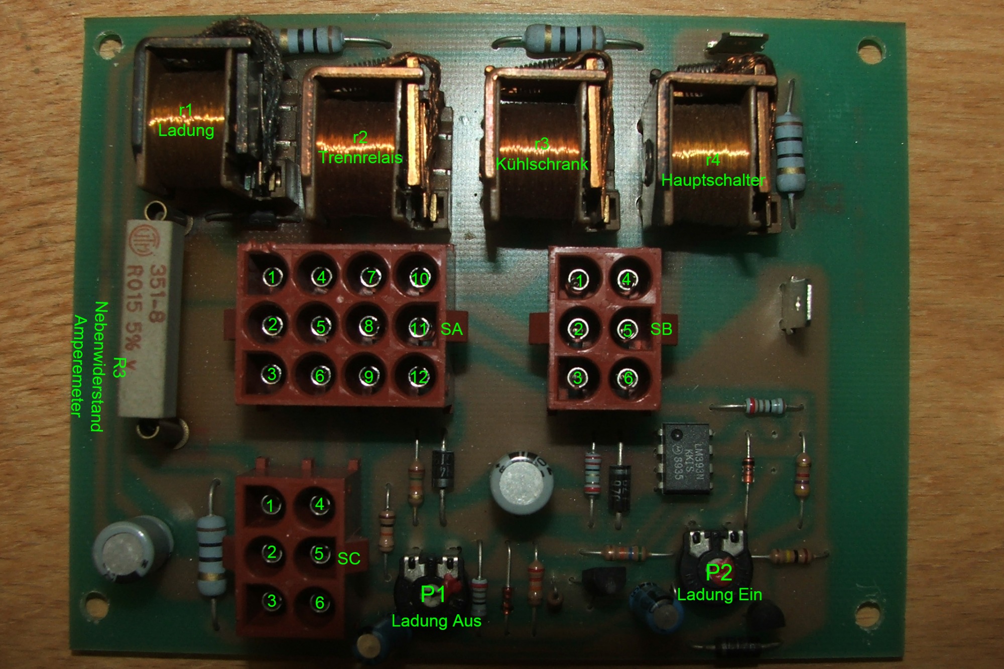

28 Sep. 2024 10:48Hallo Bent,Ich würde den Kühlschrank gerne mit 12V betreiben, wenn ich übernachte, aber es gibt ein Relais, das nur einschaltet, wenn der Motor gestartet wird. Wie kann ich es ändern?
Was ist ein Trennrelais, welche Funktion hat es und wo befindet es sich?
an Hand Deines Profils gehe ich davon aus, das die Elektrik in Deinem Hobby 600 der Version 5 entspricht. Dazu habe ich hier ein beschriftetes Bild der Platine im BCC:
Für den Kühlschrank würde ich das Relais auf der Platine außer Betrieb nehmen und unten in der Sitztruhe ein neues Relais installieren und nur von oben mit dem Schalter im BCC ansteuern. Dadurch sparst Du Dir rund 5m Leitungsweg (=Spannungsfall).
Das Trennrelais auf der Platine benötigst Du auch nicht mehr, da Du ja mit einem Ladebooster arbeitest. Von daher die B1-Leitung, die zum BCC geht ebenfalls stilllegen.

03 Okt. 2024 13:41Hallo Bent,Muss ich den BCC ausbauen, um das Kühlschrankrelais auszutauschen?
Du musst das BCC auf jeden Fall ausbauen um die Verdrahtungsänderung durchzuführen.
Ich bin im Moment unterwegs. Nächste Woche kann ich Dir das im Schaltplan markieren.Wie nehme ich das Relais im BCC außer Betrieb? Müssen neue Kabel verlegt werden?
