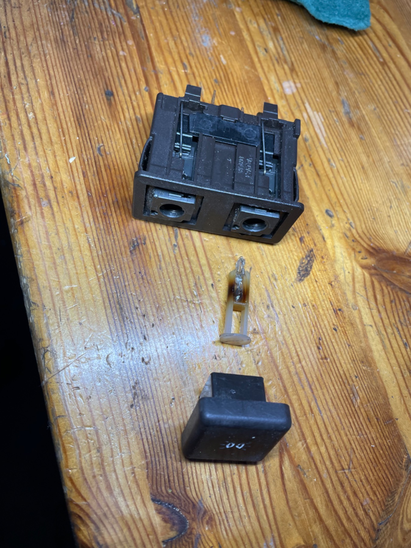

weiß jemand vielleicht wieviel Watt die Glassockellampen im Lichtschalter haben?
Ich hab heute den Lichtschalter zerlegt, da er manchmal einen Wackelkontakt hatte. Dabei auch gesehen, dass die Schalter eine Beleuchtung haben, die aber leider defekt ist.
Der Sockel ist ein W2x4,6D. Leider ist auf der Glühlampe nichts erkennbar. Die w2x4,6D gibt's in 1,2W; 2W; und 2,3W.
Besten Dank im Voraus
Gruß Daniel

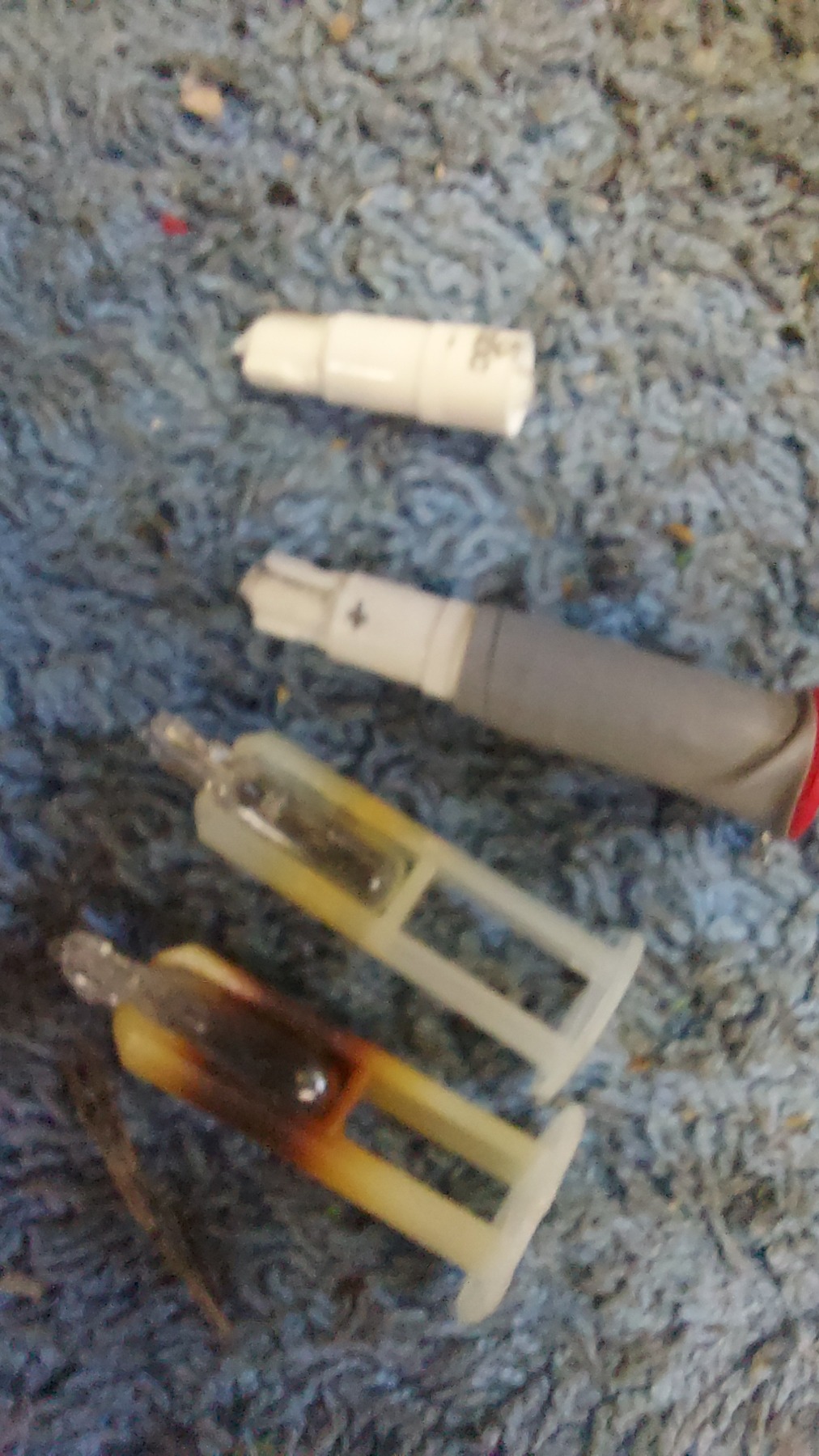

06 März 2025 20:22 - 06 März 2025 20:25Hallo Daniel,Die w2x4,6D gibt's in 1,2W; 2W; und 2,3W.
auf jeden Fall die kleinste Leistung wählen. Alles andere ist eine Heizung und schmilzt den Kunststoff! Sieht man schon, oder?
PS: habe gerade gesehen: Es gibt schon LEDs mit dieser Fassung: www.reichelt.de/de/de/shop/produkt/refle...mcd_5_6_mm_60_-50679

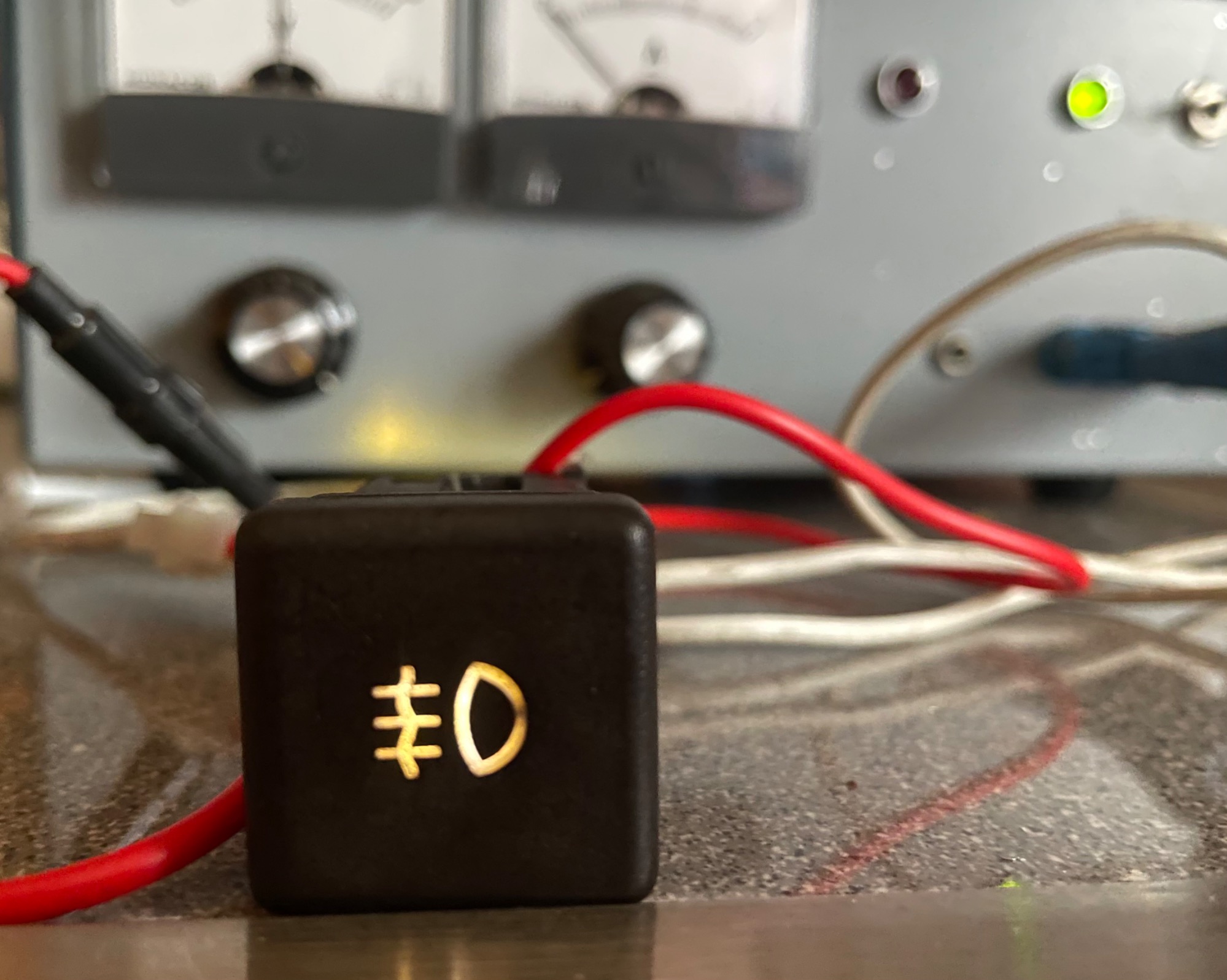

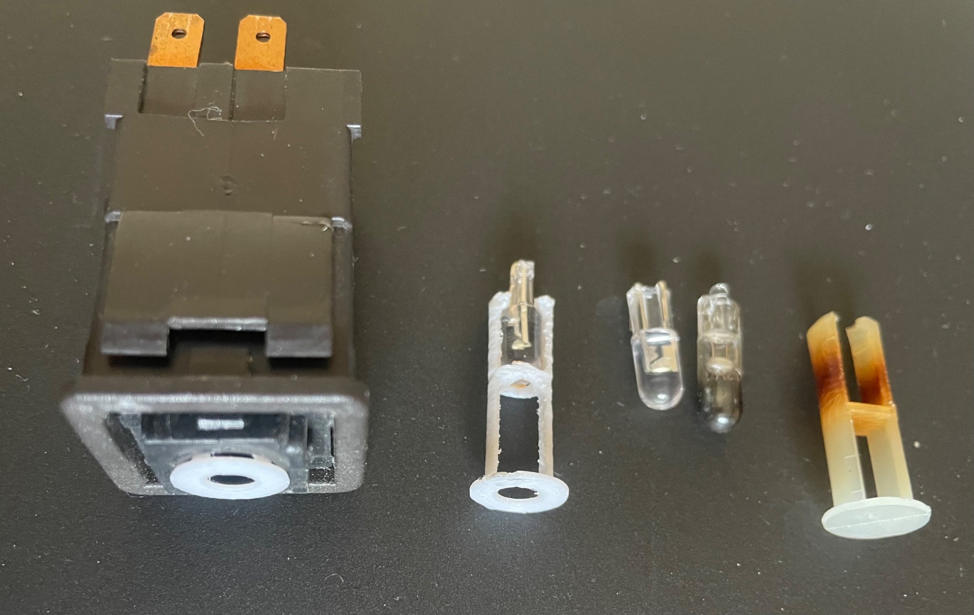

Wilfrieds Hinweis auf LED umzurüsten habe ich umgesetzt. Besten Dank nochmals! (Sind andere LED als die von Reichelt.)
Wie vermutet haben die LED geringfügig andere Maße und passen deshalb nicht in die originalen Halter. Da ich kein transparentes Material zum Drucken zur Verfügung habe, wurden die neuen Halter mit Loch gedruckt, damit das Licht bis zum Schalter leuchtet.
Funktioniert recht gut, jedoch müssen die Halter auf Grund der geringen Wandstärke nach dem Drucken nachbearbeitet werden.

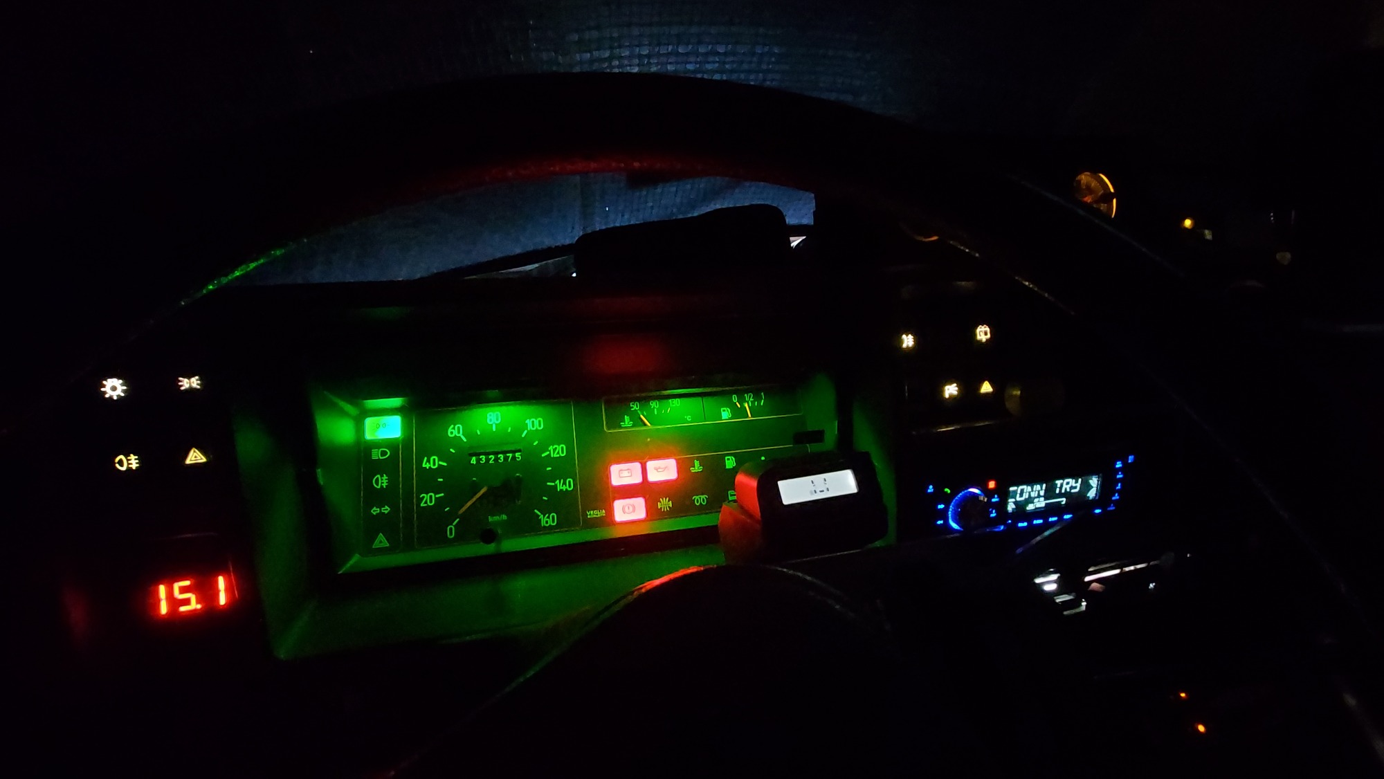

09 Apr. 2025 19:01Hallo Zusammen,ich habe heute 8 von diesen LEDs in die Beleuchtung der Schalter im Armaturenbrett verbaut. Im Gegensatz zu Daniel konnt ich in Ermangelung eines 3D-Druckers keine Halter anfertigen. Dafür habe ich mir ein Montagewerkzeug gebaut, mit dem die LEDs eingedrückt werden. Man muss nur vorher ausmessen, wo Plus und wo Minus sind.PS: habe gerade gesehen: Es gibt schon LEDs mit dieser Fassung: www.reichelt.de/de/de/shop/produkt/refle...mcd_5_6_mm_60_-50679
Jetzt macht das Fahren im Dunkeln richtig Bock:
