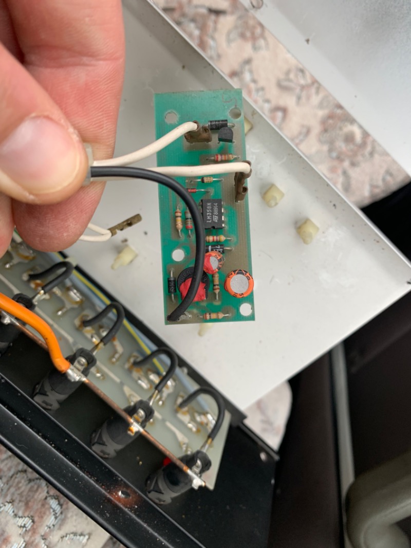

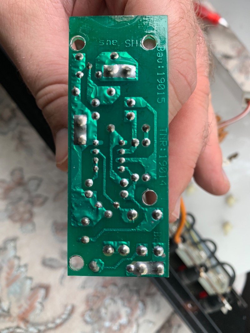

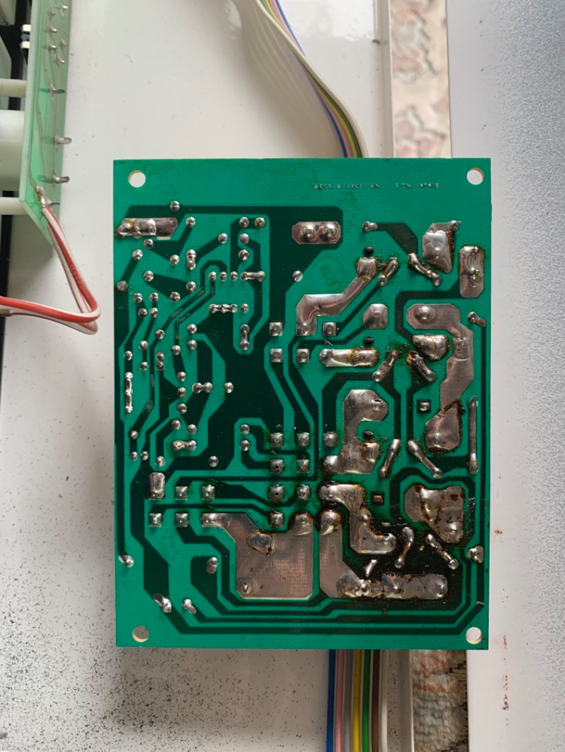

Hallo ihr Lieben,
bei der Identifizierung der Version unserer Platinen haben wir auch leider keinen Aufkleber mit einer passenden Prüfnummer finden können.
Anbei haben wir Bilder unserer Platinen angehängt eventuell könnt ihr uns weiterhelfen. Unser Hobby ist aus dem BJ 89 und Sitz Grüße auf einem Ducato 280.
liebe Grüße aus Potsdam
Anna und Andi
Anna und Andi

29 Apr. 2023 09:48
Hallo Anna und Andi,
das ist die Version 5.

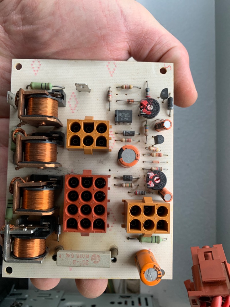

Frau Müller hat leider auch keine Prüfziffer und und auch sie hat, wie hier so häufig berichtet, Problemchen mit dem BCC.
In ihrem Fall äußert sich das, indem wir trotz PV Anlage nicht autark stehen können und immer auf Landstrom angewiesen sind. Irgendwie kommt der Strom aus den beiden Boardbatterien nicht an...
Der Vorbesitzer hat schon so Einiges getan auch gelötet :-o. Deshalb erschließt sich meinem Mann (von Beruf Betriebselektroniker) die Verkabelung nicht ganz.
Er ist fleißig am messen und die Platine, die Anna und Andi auf dem letzten Bild fotografiert haben, haben wir auch.
Bedeutet das Frau Müller ist ebenfalls eine Version 5? Spannend wäre auch zu wissen welche Funktion die Platine hat? Das hat mein Mann noch nicht herausgefunden...
Carla

04 Jan. 2025 21:00Hallo Carla,Bedeutet das Frau Müller ist ebenfalls eine Version 5? Spannend wäre auch zu wissen welche Funktion die Platine hat?
bei dem Baujahr hat Frau Müller die Version 5. Schau mal unter Service Downloads. Dort findest Du die Original Schaltpläne und verschiedene Modifikationsstufen.

Weißt du wofür die Platine ist. die ist auf unseren Plänen der Version 5 nicht drauf...

die Kabelfarben können immer mal abweichen, in der Regel sind die Nummerierungen der Pins auf den Steckern selbst entscheidend um dem Schaltplan bzw. den Kabelbeschriftungen folgen zu können.
Die Hauptplatine ist die Lade- und Steuerplatine, Sie hat die Aufgabe der Laderegelung für die Aufbaubatterie und trägt 4 Relais' der 12V Stromversorgung, Re1 gehört zur Laderegelung, Re 2 Hauptschalter, Re 3 Kühlschrank 12V, Re 4 versorgt die restlichen geschalteten Verbraucher: Pumpe, Heizung, Boiler, Licht1, Licht 2, TV.
Im Downloadbereich sollte ein Stromlaufplan für Haupt-, Anzeigen-, Schaltplatine der Version 5 zu finden sein.
Viel Erfolg und Viele Grüße
Andi
