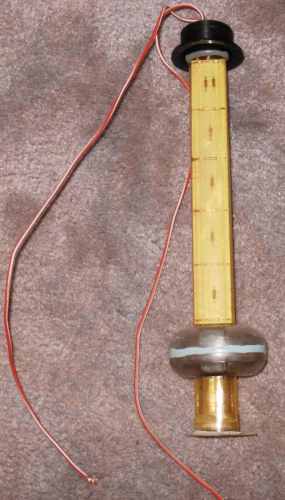

Moin Moin
Achtung jetzt kommt wieder eine Frage von demjenigen der von Elektrik keine Ahnung hat!
Wenn ich die Kabel an der Frischwasseranzeige (Geber) durchmesse (Widerstand) und den Magneten hin und her schiebe, und es regt sich nichts, ist das Teil dann im Eimer?
Gruß von demjenigen der von Elektrik keine Ahnung hat. :woohoo:
Ps.: Wenn dem so ist, wir haben einen Betriebselektriker der vor Langeweile nicht weiß was er machen soll, und ich habe eine Reparaturanleitung von Simon! :1723:
Manni

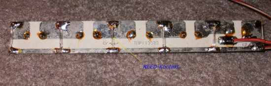

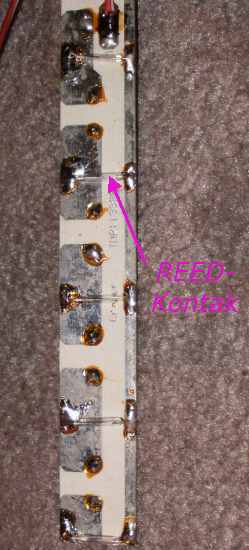

Re: Aw: Frischwasseranzeige reparieren
17 Dez. 2009 00:36
war doch alles gar nicht so schlimm wie es aussah.
Ich habe noch ein bisschen hin und her gemessen und dabei mit dem Magneten gespielt, dabei stellte sich heraus dass nur die Magnetschalter defekt waren.
Ich habe mir sagen lassen das die Schalter REED Kontakte heißen.
Fehler erkannt, Fehler gebannt!
Als Organspender für die REED Kontakte mussten ein paar von den LED Leuchten von POCO herhalten.
Einfach die Kontakte umgelötet, und die Anzeige funktionierte wieder wie neu.
Platine LED - von POCO
