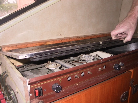

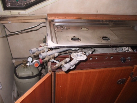

Dann wurde der Herd getauscht:
Natürlich war es nicht ganz so einfach, denn beide Herde sind nicht identisch. Die Leitungen mussten etwas gekürzt werden und auch meine Drehknöpfe passen nicht auf Marios Herd. Also auch hier wurden zeitnah verschiedene Herde verbaut.
Nicht vergessen wurden neue Dichtungen über und unter der Stahlplatte.
Wenn man vorsichtig und geschickt ist, kann man angeblich die unteren Dichtungen durch die Löcher unter den Brennern fummeln, sonst muss man die gesamte Platte wie beschrieben anheben.
