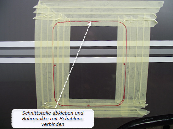

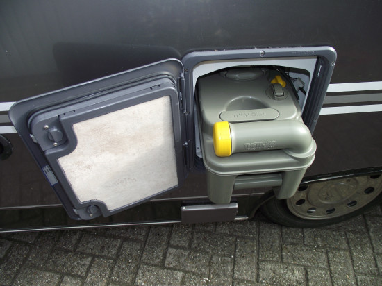

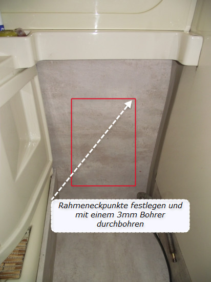

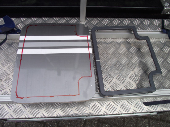

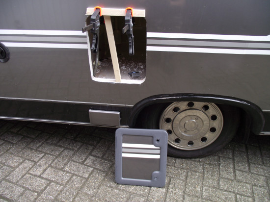

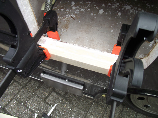

Alle störenden Elemente wie Telefone und Frauen auf stumm schalten, Bohrmaschine und Stichsäge auf scharf schalten, Angstschweiß abwischen und allen Mut zusammen nehmen und los geht es mit der OP am Hobby!
Bilder sagen mehr als tausend Worte!
So jetzt noch ein paar Kleinigkeiten, Außenrahmen mit Sika abspritzen, Wasser und Strom verbinden und fertig iss.

Wenn ich jetzt eine Bildzeitung hätte :2172:
Fertig...! Eine Woche noch arbeiten und dann ist Urlaub, der Berg ruft. :drive1:

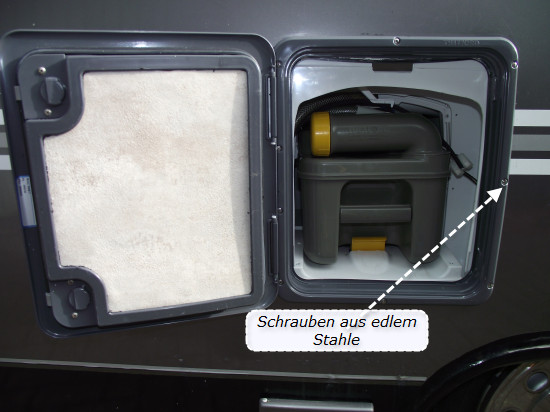

Glückwunsch, das sieht doch perfekt aus.
Und wie passt die Tür mit der Rundung der Seitenwand? Sieht auf den Bildern aus, als wäre da noch nicht mal ein Spalt?

Fritz schrieb: Hallo Manni,
Hallo Susanne,
oben 4mm unten 2mm ist mit Dekalin abgedichtet, wird aber noch mit Sika versiegelt.

Moin Manni,

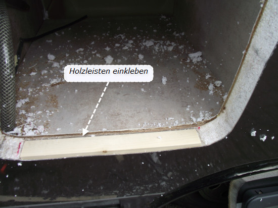

erst einmal Glückwusch. Sogar die Dekorstreiufen sitzen richtig in der Klappe! Aber eine Frage habe ich doch: Hast Du senkrecht keine Holzleisten eingeklebt, oder fehlen die Bilder nur?
