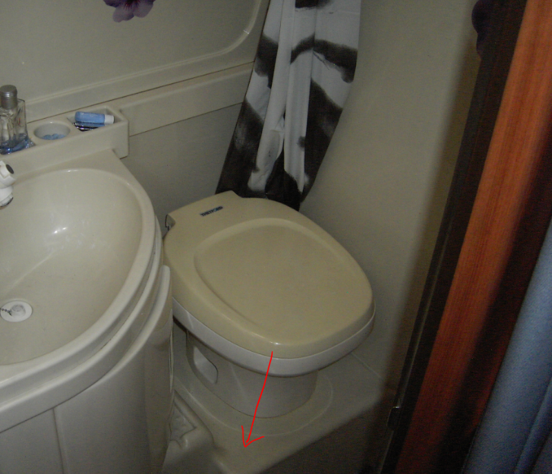

Hallo Jürgen,
der Fäkalientank befindet sich im Bad. Es ist nur die Erhöhung auf der die Toilette montiert ist.
Laut Bedienungsanleitung sollte der Tank glaube ich 40Liter fassen, ich habe meinen aber mal
mit Wasser gefüllt und es gehen genau 30 Liter rein. Ja und wenn unten nichts mehr reingeht,
kommt es oben wieder raus. :woohoo:

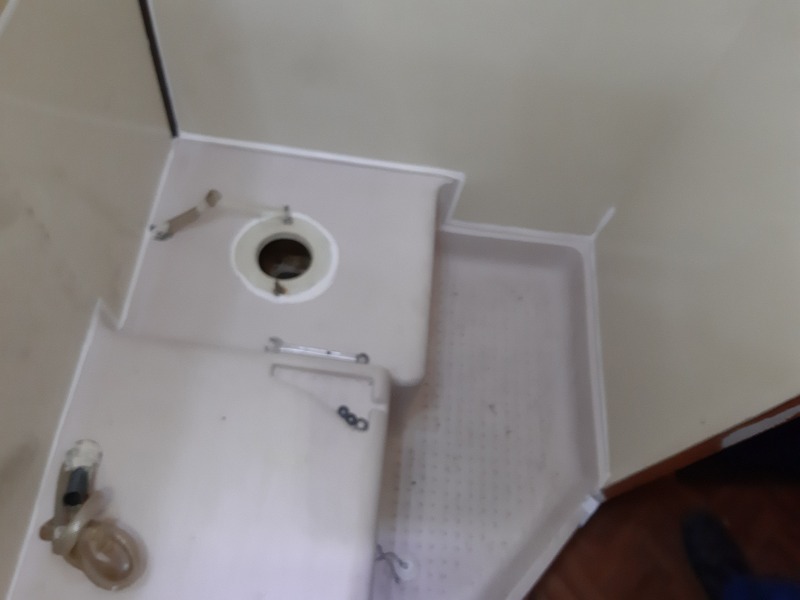

Re: WC Abwasser
14 Juli 2020 07:44 - 14 Juli 2020 09:10

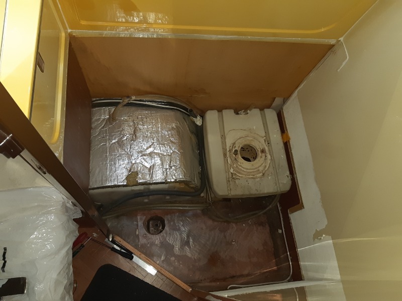

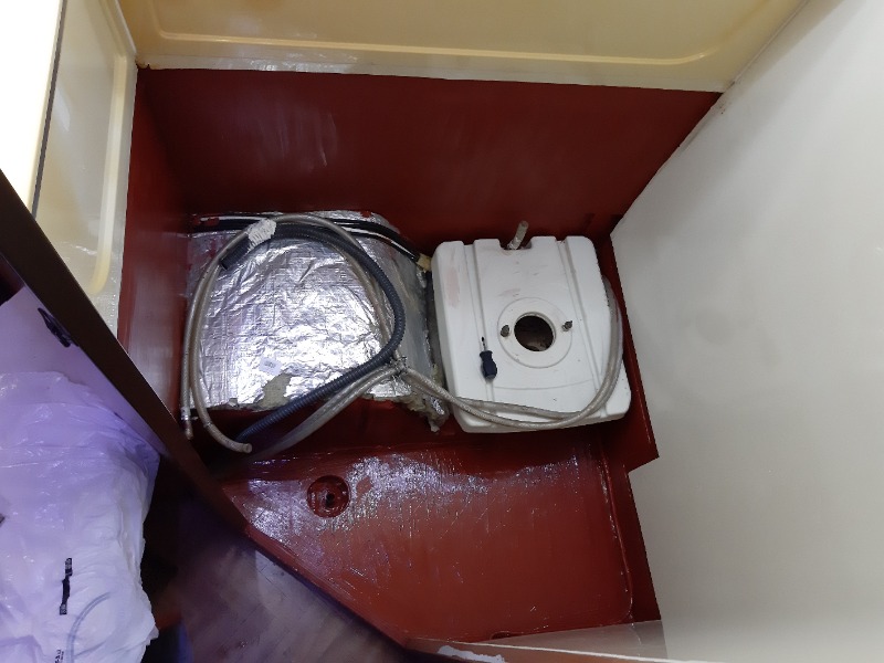

Unsere Hobbys bringen einen Tank unter die Toilette, ich habe ihn auseinander genommen und er fasst 40 Liter. Zum Entleeren kann ein flexibler Schlauch direkt an den Abwasserkanal angeschlossen werden
Letzte Änderung: 14 Juli 2020 09:10 von Lollo_C. Begründung: Bilder eingefügt

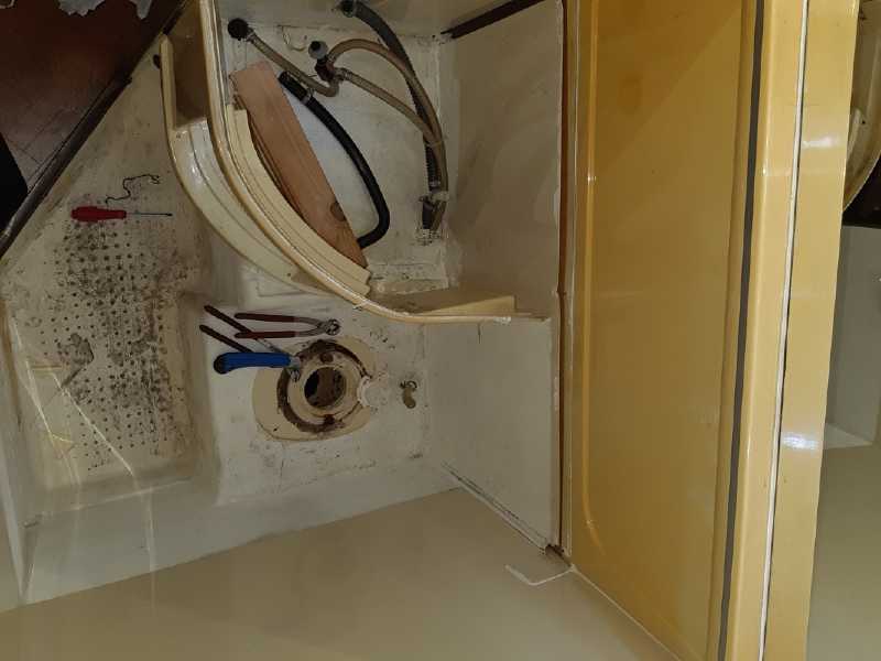

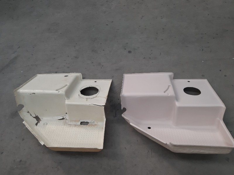

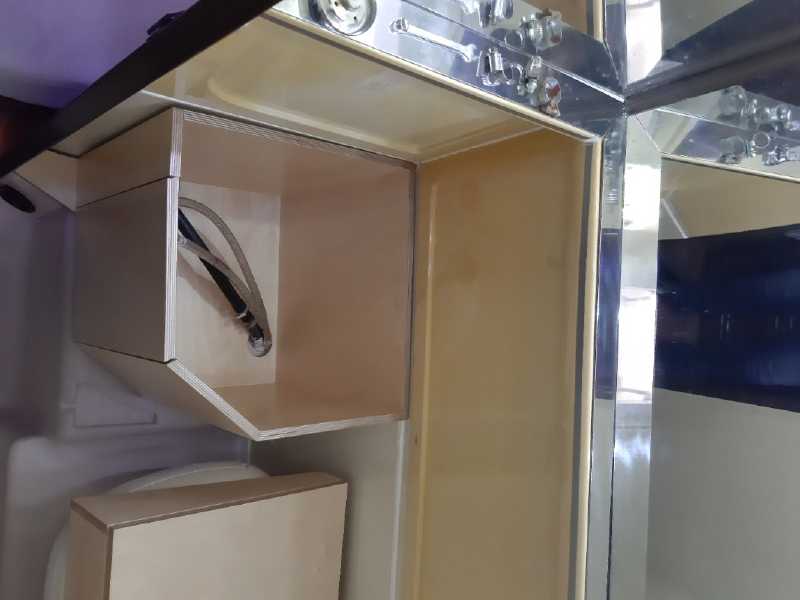

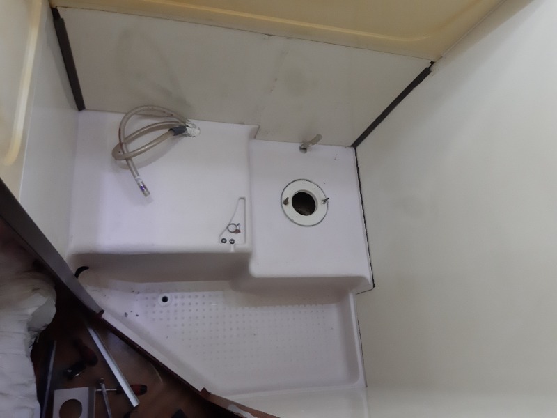

Re: WC Abwasser

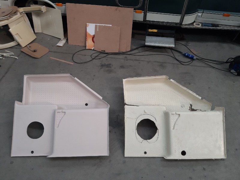

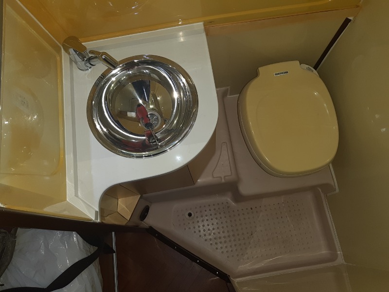

15 Juli 2020 11:14Anhang wurde nicht gefunden.
Es ist eine schwierige Aufgabe, ich hatte es sehr kaputt, ich zerlegte die Platte und sie machten mir eine Form, um eine neue zu machen, aber mit Glasfaser, die viel widerstandsfähiger ist, war es sehr gut und mit einem sehr feinen Finish musste ich nicht malen .
Dann habe ich auch die Möbel gewechselt.
Ich gebe dir Fotos.
