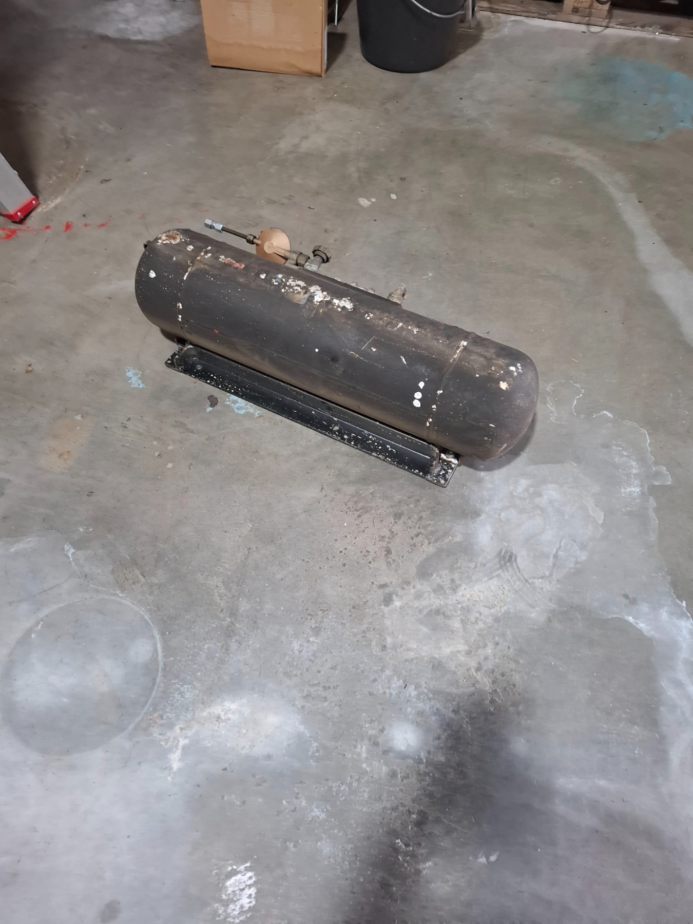

Guten Morgen zusammen,
nachdem meine Gasanlage einiges Theater verursacht hat, kann ich nun die Sache abschließen.
Der Tank ist ab. Tatsächlich war die Anlage sauber mit 4 dicken Schrauben im Unterboden befestigt, der Tank selbst an einem soliden Stahlrahmen.
Losgegangen, wie der TÜV befürchtet hatte, wäre er mit der Konstruktion sicher niemals.
Egal, nun ist er ab und ich habe ca. 35 kg weniger Ballast und Sorgen...
Grüße vom Rhein
​​​​​​​Irene
