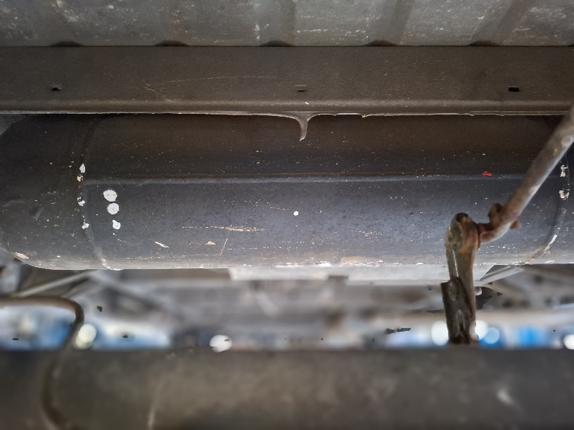

Guten Morgen miteinander, gestern habe ich mit dem "Gasmann" vom TÜV meinen Hobby besucht. Es ging um die Feststellung des verbauten Festtanks....
Problem war, dass es aus NL kein Checkheft gab. Auch keinerlei Unterlagen über verbaute Teile. Daher durchaus freundlich, einen Hausbesuch zu machen.
Fazit: Der alte Tank ist mit Unterbodenschutz gestrichen, Gasleitungen wohl falsch verlegt, Truma über 30 Jarhe alt, muß neu, oder wird abgeklemmt, da neues Gesetz, altes Gasfach nicht zu brauchen, da hier die Klima verbaut wurde und die Holztür nicht abdichtet...
Die Einzelabnahme hatte nur 2 Sitzplätze eingetragen, alles in allem nur schrecklich.
Hat jemand einen Hobby auf Peugeot mit Festtank und Eintragung vom TÜV? Jetzt soll Peugeot noch die Eignung des Einbaues unter dem Chassis bescheinigen.
Über Ideen zur Lösung wäre ich sehr dankbar.

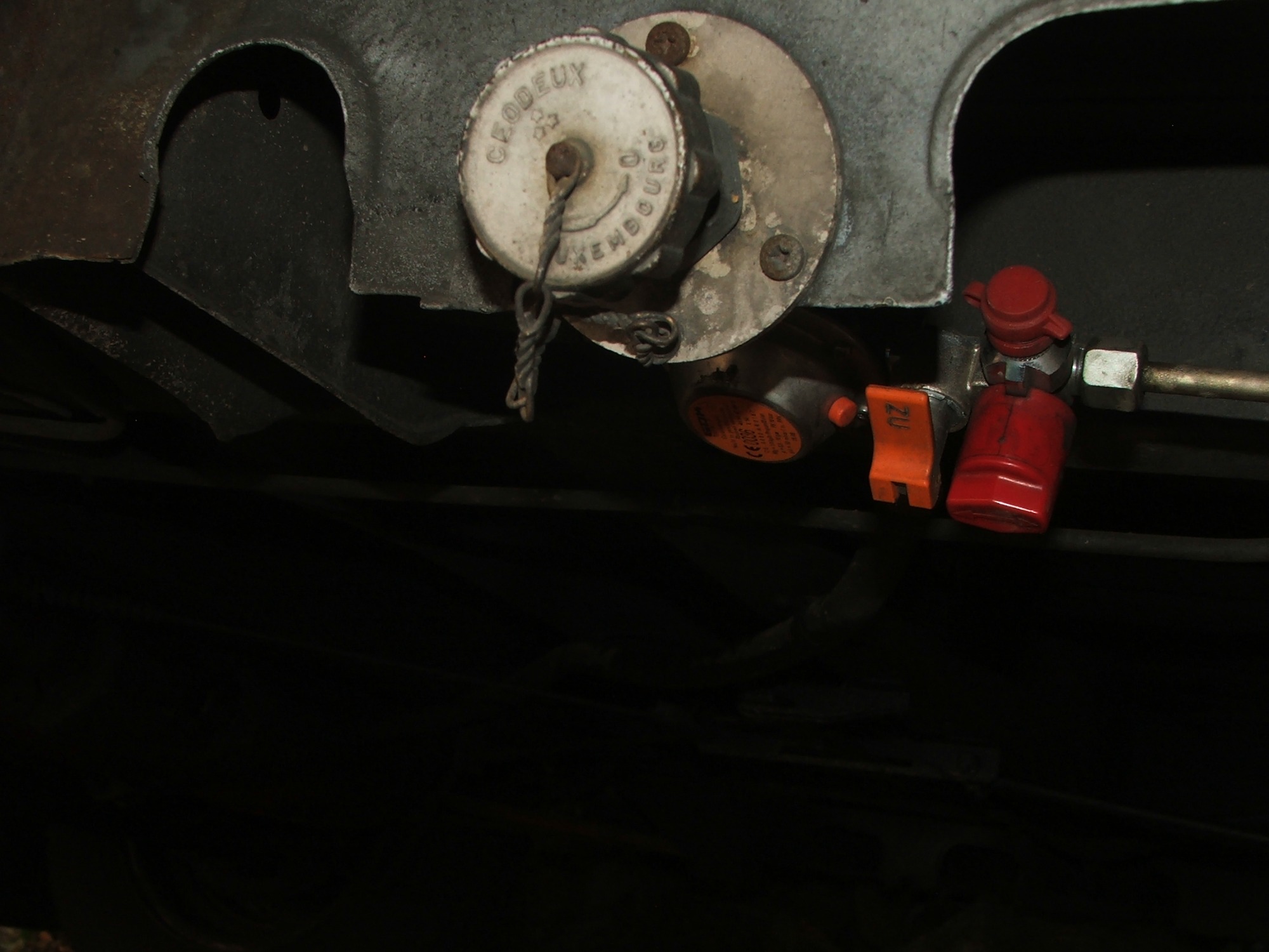

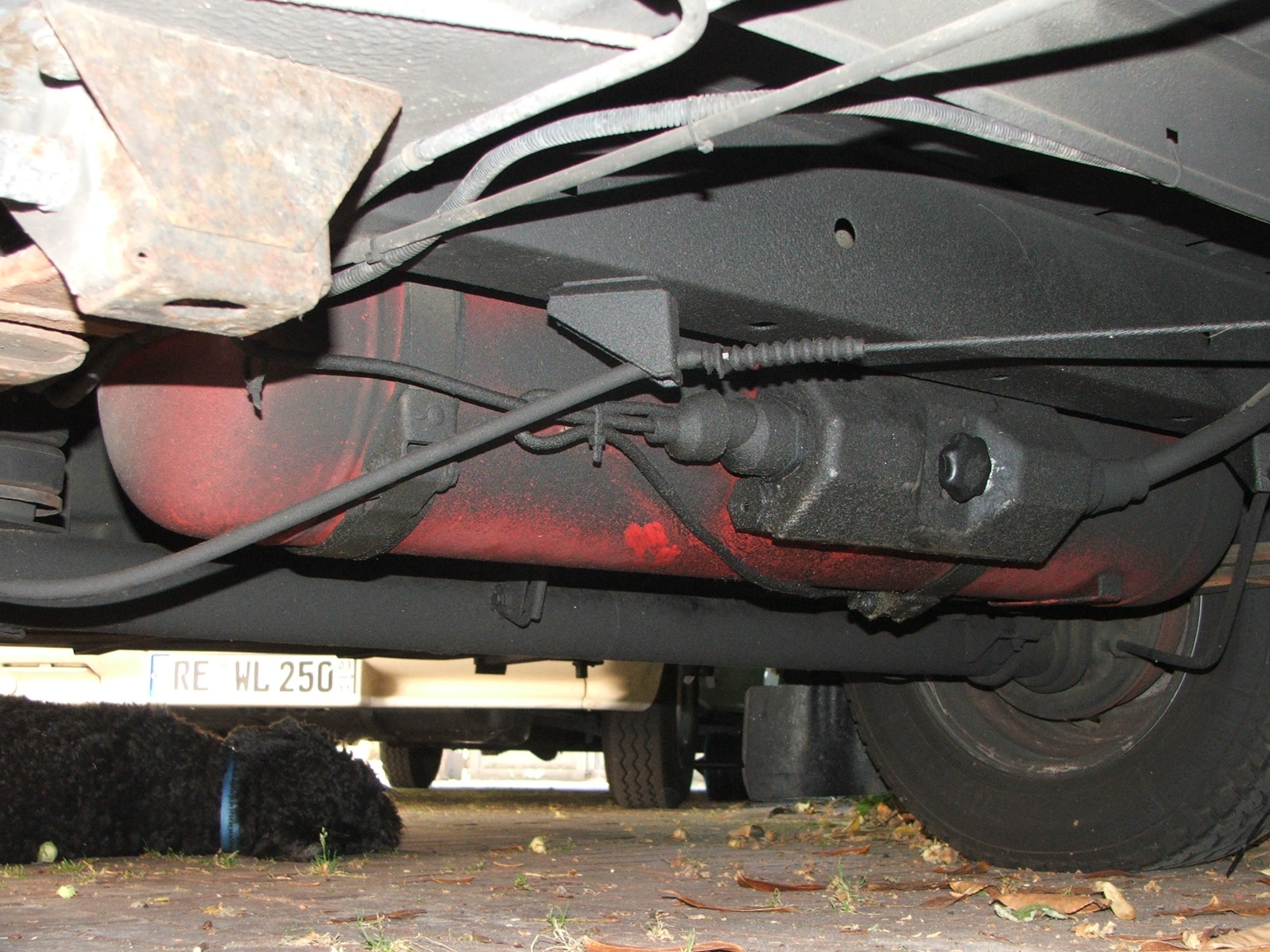

ich wußte doch, dass ich noch Fotos vom Original Gastank beim Hobby 600 habe: Der Gastank sitzt vor der Hinterachse
Der Einfüllstutzen und der Regler sitzen in FR rechts unter der Seitenwand:

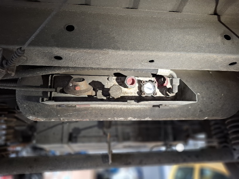

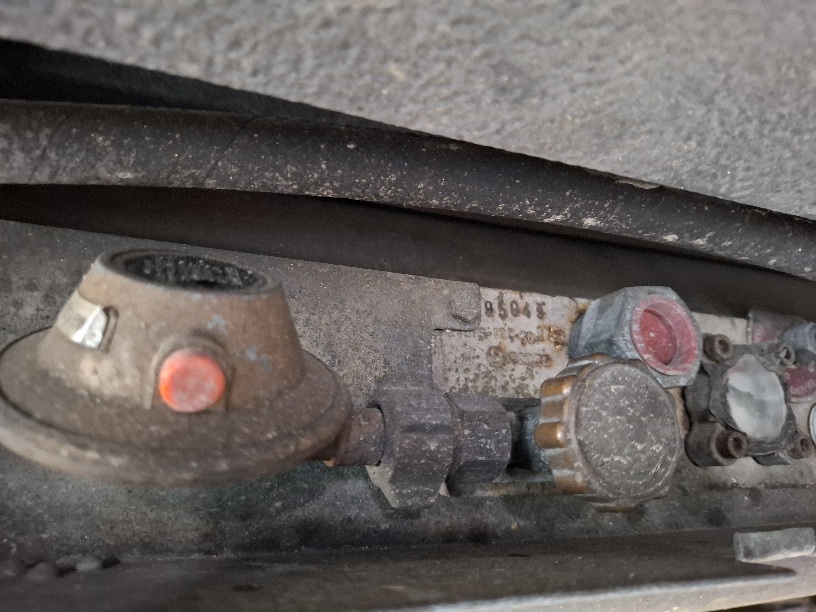

das sieht ja viel besser aus, als bei mir....
Das würde dem Gasmann vom TÜV auch gefallen....
Danke dir fürs raussuchen und deine Mühe.
Ich versuche mal, Bilder hier hochzuladen.
