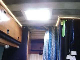

Hallo Wolfgang,
echt eine Erleuchtung. Macht Licht in der guten Stube. Herzlichen Glückwunsch.
Gleich 'ne Frage. Hast Du eine aktuell gute Quelle für sowas. Bei meiner Dachluke, ca. 45x70 ist ein Griff kaputt. Es scheint, ich bekomme den Griff nirgends her. Also muss ich wohl eine Neue einbauen. Sitzt an fast der gleichen Stelle wie Deine. Also, falls Du einen Tipp hast, hier wäre ein dankbarer Abnehmer.

die Ecken bekommt man am Besten hin, wenn man in jeder Ecke ein Bohrloch macht. Ich habe eineen 10mm Bohrer genommen. Es war noch die Schwierigkeit, weil ich ja fünf Solarmodule drauf habe. So wurde es ziemlich eng.
Die 400x400mm Lucke hat ein Maß von 395x395mm. Trotzdem habe ich den Ausschnitt 400x400mm gemacht. So passte sie gut rein.:daumen2:
