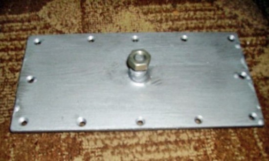

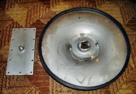

Hallo
Hier ein paar Bilder von der Tischfußbefestigung.
Ankerplatte zum Aufschrauben auf den Fahrzeugboden
Platte 240x120x3 mm
In der Mitte der Platte habe ich einen 12mm Bolzen aufgeschweißt
Letzte Änderung: 26 Nov. 2012 23:09 von Lollo_C.

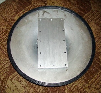

Re: Aw: Von Typ A nach B
20 März 2009 19:29 - 26 Nov. 2012 23:09
Tischfuß von unten.
Zum verschrauben der Ankerplatte mit dem Tischfuß musste ich ein große Unterlegscheibe
mit einer 12mm Bohrung mittig auf den Tischfuß schweißen
20 März 2009 19:30 - 26 Nov. 2012 23:09
Tischfuß verschraubt mit der Ankerplatte

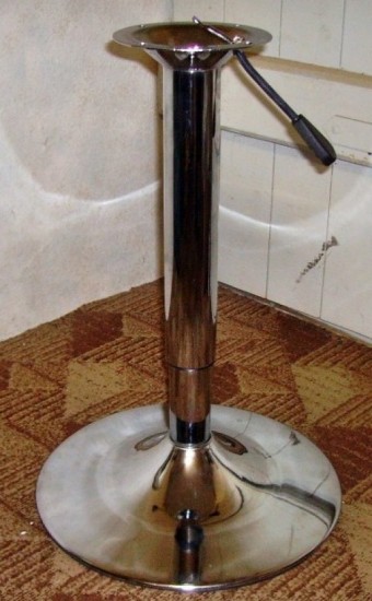

20 März 2009 19:35 - 26 Nov. 2012 23:10
Tischbein mit Höhenverstellung fertig zur Montage
Letzte Änderung: 26 Nov. 2012 23:10 von Lollo_C.
20 März 2009 20:08
Manni,
Das seht wirklich gut aus!!! und jetz die gute platz auf fussboden suchen vor die ankerplatte:daumen2:
grussen
Simon

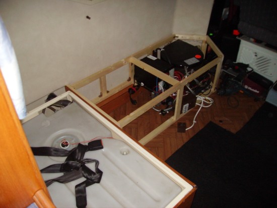

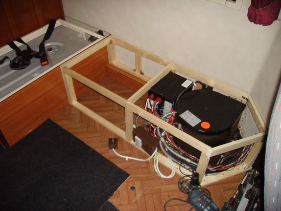

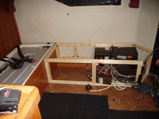

Hallo Simon auf geht’s zur Rohbauabnahme
  • Hobbytreiber
  • Hobbytreibers Avatar Themenstarter
  • zum Gedenken
  • zum Gedenken
  • Beiträge: 71
  • Thanks: 106
21 März 2009 20:48 - 26 Nov. 2012 23:11
Bild 2
Letzte Änderung: 26 Nov. 2012 23:11 von Lollo_C.
  • Hobbytreiber
  • zum Gedenken
  • zum Gedenken
  • Beiträge: 71
  • Thanks: 106
21 März 2009 20:49 - 26 Nov. 2012 23:11
Bild 3
  • Hobbytreiber
  • zum Gedenken
  • zum Gedenken
  • Beiträge: 71
  • Thanks: 106
21 März 2009 20:50
Die ganze Umbauerei heute hatte auch was gutes “nein es war etwas schlechtes“:evil:
ein bevorstehender Wasserschaden hatte sich hinter dem Boiler angekündigt!
Die Ursache für die Feuchtigkeit war schnell gefunden, schlampige Abdichtung von der
Abgasdurchführung (der Boiler wurde laut Vorbesitzer von einem Fachmann schon einmal
ausgewechselt, dieser Fachmann raubt mir noch die letzten Nerven alles was der repariert hat war Schrott!)
Also ruhig mal hinter dem Boiler schauen ob dort noch alles dicht ist!
In diesem Sinne Gruß Manni
