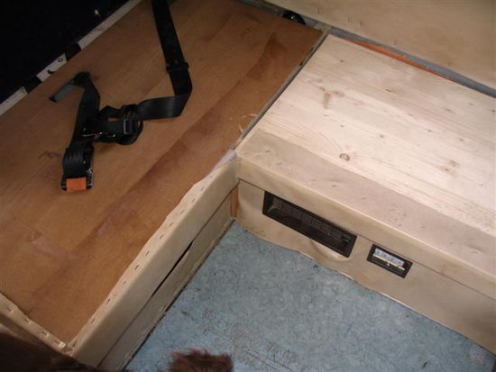

Ich habe nur ein Bild von geschlossener Sitztruhe. Aber an den Lüftungsschlitzen bzw. Automaten siehst Du schon wie die Technik sitzt. Der Boiler bleibt wegen Gas und Abgas so wie er ist.
Ich denke aber, dass sich Simon oder Jani direkt dazu melden werden. Dann bekommst Du Infos aus erster Hand.

Toll das du auch umtauscht, ik habe viele bilder vor sie. Ich habe unter die sitz auch ein kleines stauraum gemacht und hat die wasserpump unter das ladegerät montiert. die platz von die boiler is nog immer wie sie dafor war.
Leider kan ich nicht alle bilder anhängen im forum (weis auch nicht wie ich die @!*&! foto's kleiner machen kann). vileight kan sie mir deine e-mail adresse geben dan schick ich sie die bilder zu.

Ich habe Simon's Bilder in eine
Artikel
zu den Verbesserungen gepackt. Wäre zu schade, wenn sie hier im Forum untergehen.

Die Bilder sind bei mir angekommen :1723:, toller Umbau! :daumen2:
Ich werde nächste Woche mit dem Umbau beginnen. Deine Fotos werden mir sehr dabei helfen.
