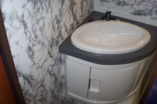

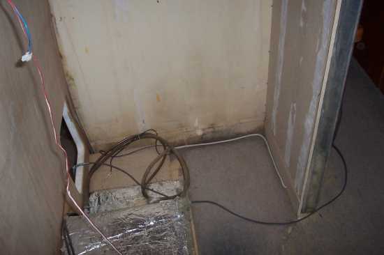

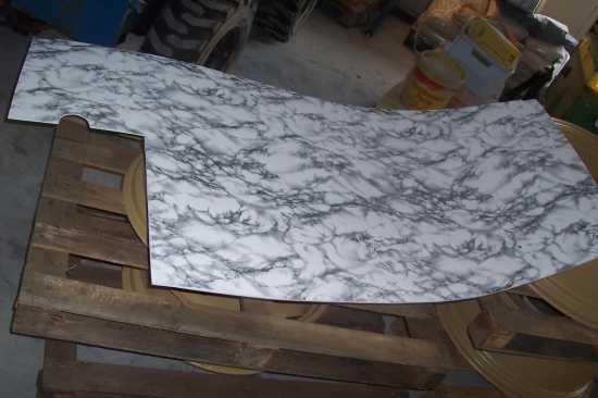

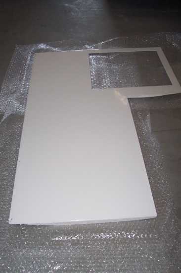

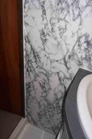

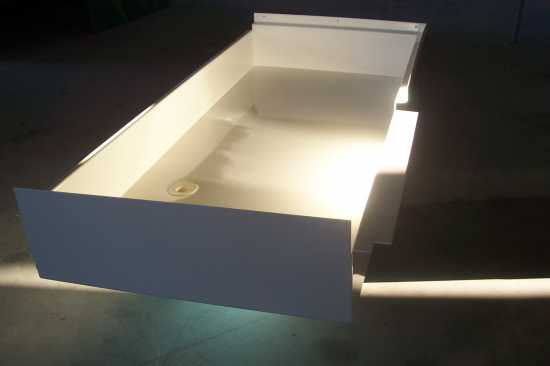

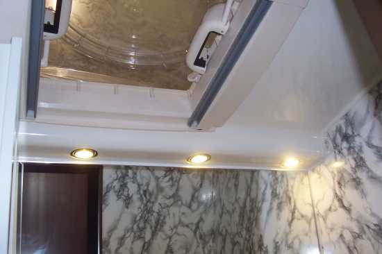

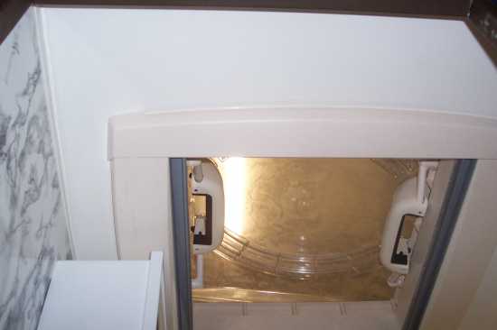

Die Badvergrößerung ist weitgehend abgeschlossen.Da ich einen Wasserschaden hatte war eine Sanierung sowieso notwendig. Zur Vergrößerung habe ich die linke Wand und die Türecke ausgebaut.Die Wand rechts neben der Tür habe ich um 6 cm gekürzt,bis zu dem Bereich,wo die 45° Schräge anfängt. Die Bodenwanne mit der Radkastenverkleidung habe ich ausgebaut und die Bodenwanne in ca. 4 cm Höhe von der Radkastenverkleidung abgeschnitten.Die Ecken mit Alublech verstärkt und mit GFK laminiert und gespachtelt.Anschließend mit Acryl-Lack lackiert. Die neue Duschwanne habe ich aus 1,5 mm Edelstahlblech aus einem Stück angefertigt und an den Ecken verschweißt.Anschließend zwei mal pulverbeschichtet. Den Wasserablauf habe ich an die alte Stelle gesetzt.Als erstes wird die Bodenwanne eingebaut.Darüber wird dann die geänderte Radkastenverkleidung gestülpt so das sie 6 cm überlappt.Für die eine große Wand habe ich mir eine 3mm Kunststoffplatte vom Schildermacher geholt und sie mit Decefix beklebt.Die Kunststoffauskleidungen gehen auch unten über die Bodenwanne.Die Rückwand zum WC habe ich aus 2,5 mm Alu hergestellt und pulverbeschichtet,anschließend eingeklebt.In der Decke war jetzt Platz für eine 40er Dachluke. Die Deckenverkleidung habe ich aus 1,5mm halbhartem Alublech hergestellt.Sie ist komplett aus einem Stück.Man hat jetzt deutlich mehr platz am Waschtisch, und das duschen sollte jetzt auch möglich sein.Die Tür habe ich ohne Veränderungen wieder eingebaut. Um sie beim Duschen vor Feuchtigkeit zu schützen,kommt in die Ecke neben der Tür ein Springrollo 175x60 cm was man beim duschen vor die Tür zieht.Um ins Heckbett zu kommen, bedarf es etwas mehr Sportlichkeit.Man hat durch den Umbau aber auch eine schöne Kuschlecke dazugewonnen.
Viele Grüsse Heino
P.S.
Ich hoffe ich bekomme die Bilder eingestellt
Viele Grüsse Heino
P.S.

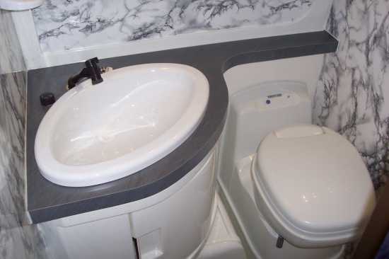

das mit der Größe ist aus meiner Sicht relativ. Der Platz, den Du im Waschraum gewonnen hast, fehlt Dir hinten vorm Bett. Ich habe mich vorhin mal in meinen Hobby gestellt und bildlich vorgestellt: Kommst Du im stehen noch an die in FR linken Hängeschränke? Hast Du mal Bilder von Außen?
Das mit dem Duschen ist im Hobby auch so Ansichtssache. Mir ist nur aufgefallen, dass Du offensichtlich bei altem Unterschrank eine neue Abdeckung mit anderem Waschbecken eingebaut hast. Das sieht gut aus. Wie ist das realisiert? Allerdings vermisse ich die Ablagemöglichkeiten an der Wand. Hast Du da auch etwas gebaut?

Vor allem die Sache mit der neuen Duschwanne ist glaube ich für viele, die ihre Dusche behalten wollen so ein Problem.

20 Jan. 2014 18:16Hallo Lollo_C. Ich komme ohne Probleme an die Staufächer über dem Bett. An den Waschtisch habe ich innen Aluminiumwinkel geklebt, so konnte ich ihn gut an die Wand verschrauben. Die Waschtischplatte ist 40mm stark. Ich habe eine 8mm breite und 20mm tiefe Nut eingefräst und die so über die Waschtischkante gestülpt und verklebt. Das Ding sitzt bombenfest. Zu den Ablagemöglichkeiten: Durch die breitere Wand hat man jetzt platz für einen kleinen Hängeschrank. Die Ablage direkt unterhalb des Spiegels habe ich mit einer abgekanteten Aluplatte verkleidet. Anschließend kommt noch eine Edelstahlgallerie dran.
Viele Grüße, Heino
