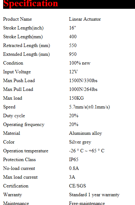

mir ist jetzt endlich nach 5 Jahren ein Linearmotor über den Weg gelaufen. :laugh:
Wie die Zeit doch vergeht. Jetzt kann Eike auch endlich allein an die Heckgarage kommen
und braucht nicht mehr meine Hilfe beim hochwuchten. :bindafuer:
Habe mir die ganze Angelegenheit aber recht einfach gemacht. Den
Linearmotor für ca. 25 Euro bei eBay gekauft und den Strom nehme ich aus dem ehemaligen Kleiderschrank.
Dort habe ich im unteren Bereich meine zweite Aufbaubatterie platziert und im oberen Bereich
den Solarregler und einen Umrichter.

hast Du mal ein paar technische Daten bzw. Artikelnummer von dem Linearmotor? Der sieh ziemlich leicht aus.

ja, der wiegt nicht viel, aber gewogen habe ich den nicht.
Auch ist er nicht der schnellste, um mein Bettkasten auf 500mm aufzuklappen
benötigt er ca, 70sec. Aber wir sind ja auch nicht auf der Flucht und was ist schon eine gute Minute im Urlaub. :daumen2:
