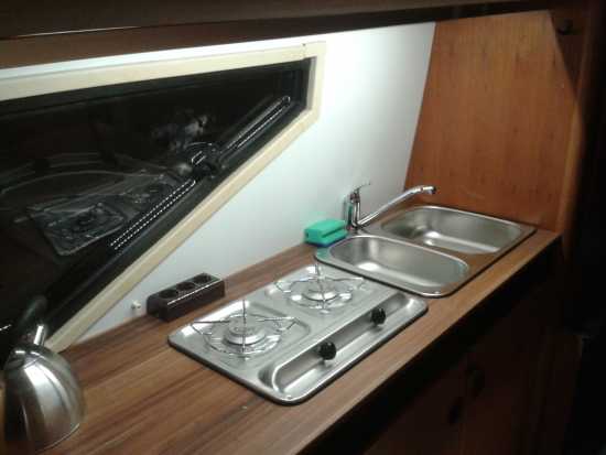

ich muss meinen Küchenblock demnächst neu aufbauen was hast du denn jetzt für einen Kocher und für eine Spüle ? Oder kannst du evtl mal ein Foto der neuen Küchen einstellen (zwecks Anregung für mich)?

Hallo Herge,
das sieht gut aus, aber ein paar Fragen noch dazu.
1. Wird die Rückwand/Scheibe/Steckdose nicht zu warm?
2. Ist die Steckdose festverschraubt?
3. Hast du eine "Normale" Küchenarbeitsplatte eingebaut?

Hallo Herge,
vielen Dank für das Bild. Meine Küche wird auch so eine weiße Rückwand bekommen, was hast du da genommen ? Pressspanholz beschichtet ? Und hast du das auf die Sperrholzplatte an der Wand geklebt ?
Ich tendiere derzeit dazu, die Arbeitplatte zu erhöhen, um einen 82cm Kühlschrank drunter zu bekommen. Allerdings wollte ich die Arbeitsplatte wieder klappbar machen, wenn es der Platz zulässt.
PS: sieht klasse aus :daumen2:

Hallo Irmgard und Hans,
zu 1.:Temperatur hält sich in Grenzen
zu 2.:Steckdose ist festverschraubt, dummerweise, sitzt total im Weg und gehört nach vorn über den Kühlschrank...
zu 3.:30mm Arbeitsplatte aus dem Baumarkt
zu Marius:Es ist eine wasserfest beschichtete Press-Spanplatte, tja, die Sperrholzplatte und ihre gesamte Unterkonstruktion ist im Zuge der Wasserschadensanierung entfernt worden (mit Dach lösen,Aufbautür inkl. Türrahmen und Fenster raus) und durch neue UK inkl.Isolierung ersetzt worden, die Materialien sind geklebt, und hinter dem Küchenblock zusätzlich verschraubt.
Viele Grüße, Herge
