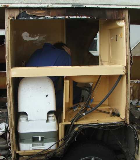

die "Nasszelle" ist eine Einheit. Wenn Du die Wand demontieren willst, dann musst Du von innen die Kunststoffverkleidungen entfernen (sind getackert und geklebt). Dahinter sind die Holzplatten mit Metallwinkeln verschraubt. ... Du kannst es aber auch so machen:
Dazu musst Du allerdings die Außenwand demontieren. :evil:

Heinrich, die meine ich doch auch:
das Bild sollte nur der Erheiterung dienen. Du erkennst aber das Holz hinter dem Kunststoff. Denk nur dran, dass Deckenverkleidung und Duschwanne auch raus müssen.Wenn Du die Wand demontieren willst, dann musst Du von innen die Kunststoffverkleidungen entfernen (sind getackert und geklebt). Dahinter sind die Holzplatten mit Metallwinkeln verschraubt.

ich weiß nicht warum ich mich so geschunden habe, wenn doch der Badumbau von aussen so einfach gewesen wäre. Wir freuen uns auf ein Wiedersehen mit allen.
Gruss Klaus und Brigitte
Hallo Wilfried, was man doch mit einem Röntgenfotoapparat alles zustande bringt.
