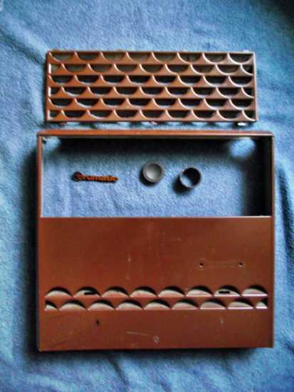

Alter Muff im neuen Glanz.

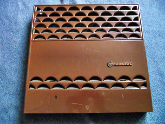

Schon lange störte mich dieses 80 ziger Jahre braun der Heizkörperverkleidung der Truma.

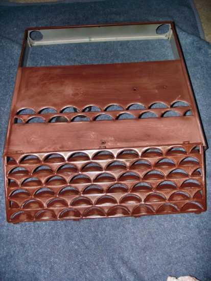

Also was macht man an einem Schneematsch Samstag, die Verkleidung abnehmen und schleifen bis der Notarzt kommt,
„für Insider die letzten verbrannten Hautfetzen sind jetzt auch weg“
das ganze Blechgedönse ablaugen und neu lackieren.

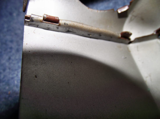

Bei der ganzen Schleiferei entdeckte ich auch noch den Grund für die ominösen Klappergeräusche der Heizung, die Blechzungen in den Eckkantungen hatten sich gelockert, nachpfalzen fertig!

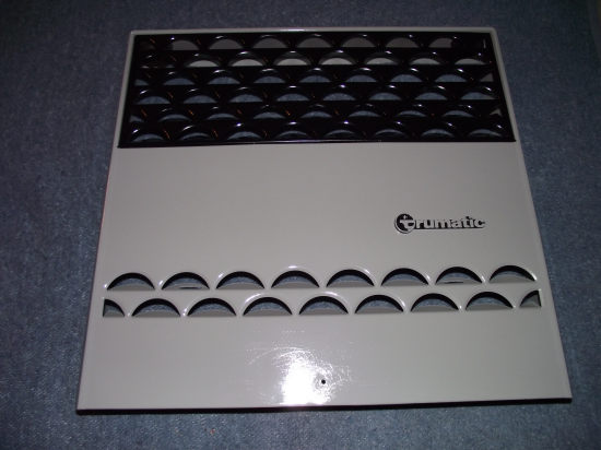

Heizkörperlack in Spraydosen „ in fast alle Ral Farben“ gib es z.b.
bei Ludwiglacke in einer super Qualität, kann man auch in der Bucht bestellen.
Schleifen mit Fließ
Pause machen nicht vergessen! :bindafuer:
Eckpfalz

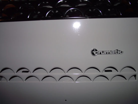

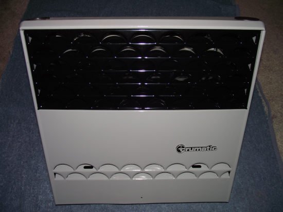

Erstrahlt im neuen Glanz.
LG Manni
