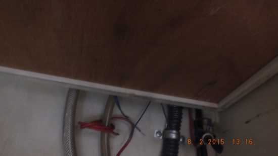

da wir grad bei dem Thema sind. Bei mir hängen an diesem besagten Wasserhahn 4 blaue Kabel runter die nicht angeschlossen sind. Aber der Wasserhahn funktioniert . Das heißt er schaltet die Pumpe an wenn ich den aufdrehe. Nur ob das warme Wasser funktioniert , das weiß ich erst wenn die Frostperiode vorbei ist . Die blauen Kabel sind bestimmt für das warme Wasser richtig???
Gruß Andy
Gruß Andy

12 März 2015 18:46Hallo Andy,DJ Andy schrieb: Die blauen Kabel sind bestimmt für das warme Wasser richtig???
glaube ich nicht. Ich vermute vielmehr, bei Dir ist eine Druckpumpe eingebaut. Dann werden die Schalter in den Wasserhähnen nicht mehr benötigt.

ich merk schon bei mir ist alles irgendwie ein bischen anders. Stimmt bei mir ist eine Druckpumpe verbaut. Mal sehen was ich noch so alles finde. Ich bin wahnsinnig gespannt auf das Treffen.
