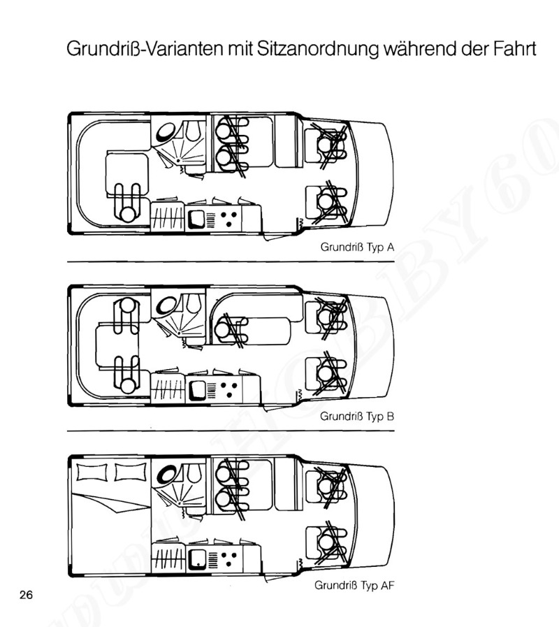

Zu Deinem Vorhaben: Zunächst ist das zulässige Gesamtgewicht für die Anzahl der mitzunehmenden Personen maßgebend. Auch oder gerade im Urlaub! Außerdem kannst Du Personen nur auf den dafür vorgesehenen Sitzplätzen mitnehmen. Somit musst Du hinten also schon eine Hecksitzgruppe haben:
Auszug aus dem Bordbuch Hobby 600 (Bedienungsanleitung)

danke für die schnelle Antwort. Die Ausführung der Kraftverteilungsplatten werde ich mir bei unserem 'alten' Hobby angucken. Vielleicht findet sich sowas ja auch im 'neuen' und ich hab' bloß nicht genau genug nachgesehen. Die beiden Gurtpaare für die Sitze über dem Tank hatte der Vorbesitzer sogar noch beigelegt.
Wichtig ist für mich die Nachricht, dass die beiden anderen Sitze am vorderen Tisch wohl nicht zur Personen-Beförderung vorgesehen sind. Da hätte ich lange nach Befestigungspunkten suchen können.
Danke auch für den Hinweis mit dem Gesamtgewicht. Wenn der Ausbau fertig ist, muß der 'Neue' also erst mal auf die Waage.
