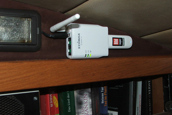

Moin Zusammen,
daheim surfe ich mit den Laptops über WLAN. Unterwegs benutze ich einen UMTS-Stick, um ins Internet zu kommen. Das funktioniert zwar, aber ist nicht sehr komfortabel.
Während ich daheim den Läppi einschalte und sobald er hochgelaufen ist, lossurfe, muss ich unterwegs immer erst noch den Stick starten und warten bis er sich verbindet. Dazu kommt noch, dass man aufpassen muss, dass man den Stick nicht versehentlich abbricht, wenn man den Läppi mal auf dem Schoß hat oder kurz spazieren trägt.
Also habe ich in der Winterpause nach einer preiswerten Lösung gesucht. Ich kaufte mir bei Reichelt für 25,95€ einen 3G-Router von EDIMAX . Da wird dann der vorhandene UMTS-Stick eingesteckt, das Gerät einmal konfiguriert und fertig ist.
Da der Router mit 230V Netzteil geliefert wird, habe ich mir bei Amazon noch einen PKW-Adapter für Fernseher von August (5V/2A) für 9,99€ bestellt.
Damit kann ich den Router nun auch ohne Landstrom betreiben.
Ich habe mir das Teil mit Klettband (Tipp von Manni) im Führerhaus über der Ablage montiert. Im Bedarfsfall kommt der 12V- Stecker in eine vorhandene Steckdose unter dem Hängeschrank. Damit bleibt der Router immer am Netz und ich brauche wie daheim nur den Läppi hochzufahren und bin sofort im Netz.
Weiterer Vorteil: Jetzt kann ich auch mit mehr als einem Läppi plus Smartphone gleichzeitig über einen Stick surfen.
Der Praxistest steht noch aus, aber in der Garage funktioniert das Teil einwandfrei.

schöne Lösung :daumen2: . Was für einen Provider/Tarif benutzt du?
Ich versorge immer über mein iPhone alle anderen Geräte - also in der Regel mein Tablet, das ich auch zum Navigieren benutze - mit WLan. Aber manchmal ist D2 nicht so optimal. Überlege daher auf irgendein D1-Prepaid Angebot zusätzlich zurückzugreifen. Aber das nur am Rande.
Jetzt aber mein eigentlicher Beitrag. In Kroatien haben wir - wie es ja mittlerweile oft üblich ist - Wlan auf dem CP. Allerdings ist unsere Ecke - in der wir seit Jahren immer schon stehen - schlecht versorgt. Das Gelände ist am Hang (Küste) und ich will natürlich nicht wegen Internetzugang einen Platz weiter vom Wasser weg nehmen.
Bei der Lösung des Problems hat mir Manni geholfen (davon weiß er bis heute aber noch nichts :woohoo: - doch dazu gleich mehr ...
Um alle Geräte im WoMo und drumherum mit Wlan zu versorgen habe ich einen WLAN-Router genommen, den ich auch als Brücke betreiben kann. Brücke bedeutet, ich kann ein WLan mit einem eigenen koppeln - vereinfacht gesagt. Zusätzlich kann er auch genau, was Wilfried gemacht hat. Ich könnte ihn also auch als 3G-Router benutzen. (ALFA Network R36 AWUS036H & 3G Modem Router / Extender für AWUS036H und UMTS, HSDPA, 3G USB Adapter -> www.amazon.de/gp/product/B004ZUBID4/ref=...00_i00?ie=UTF8&psc=1 )
An diesen Router schließe ich nun mit einem superlangen USB-Kabel einen weiteren WLan Dongle (Stick) an, der als Empfänger für das WLan-Signal des CP dient. Schließlich will ich ja nicht einfach meine Geräte untereinander koppeln, sondern ins Internet kommen. (Alfa AWUS036NHR - High-Gain 2000mw -> www.amazon.de/gp/product/B005ETA5K2/ref=...00_i01?ie=UTF8&psc=1 )
So und jetzt kommt Manni: Diesen USB-WLan Dongle klebe ich zusammen mit einer externen Richt-Antenne an einen Teleskop-Fahnenmast, den Manni mir letztes Jahr auf dem Schraubertreffen verkauft hat. Nun übertägt aus luftiger Höhe der Dongle (mit seiner externen Richtantenne) die Daten über das USB-Kabel runter ins Womo zum Router, der es dort all meinen Geräten als quasi privates WLAN zur Verfügung stellt.

@ Lars: Mit Sicherheit auch eine Möglichkeit für den, der viel offene WLAN sucht.
