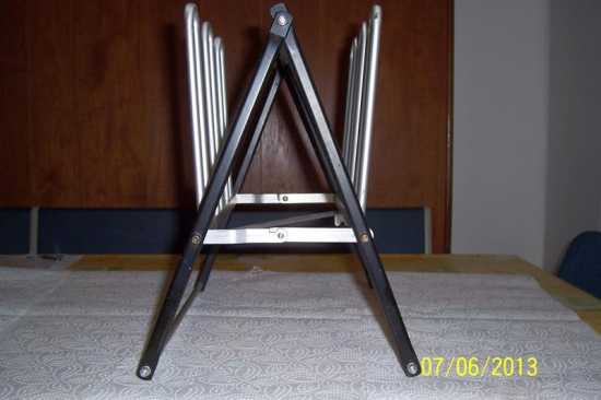

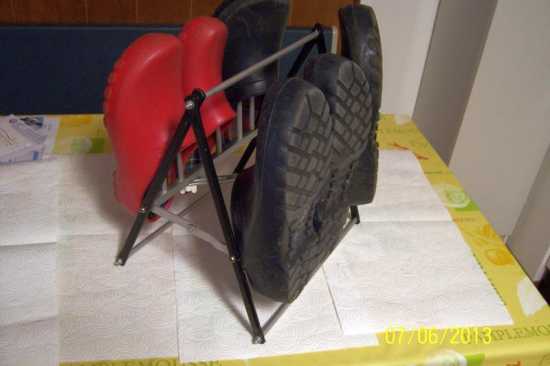

meint ihr meinen selbstgebauten Schuhtrockner. :1563:
Anbei Bilder zum Nachbau. :daumen2:
Eingeklappter Zustand zum Transport.
Aufgeklappt zum Gebrauch.
So sieht ein Schuhtrockner als Selbstbau aus. :ironie:

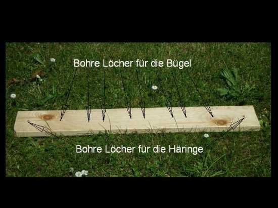

Hallo @ all :drive1:
habe meine kreative Phase und durch den Schuhtrockner Thread von Norwegenangler inspiriert, einen Gedanken.
Da sein Modell mit Häringen befestigt wird habe ich vier drehbare Leisten eingeplant.
Das Brett soll etwa 90-100 mm Breite haben und eine Länge von 330 mm.
Je nach Bügelanzahl und Einteilung der Stückzahl kann die Brett-Länge ausgerechnet werden. Mein Vorschlag zwei Reihen Bohrungen auf der schmalen Seite des Brettes.
Der Abstand von Außen etwa 20 mm, zwischen den einzelnen Bügeln etwa 30 mm.
Die Bügelbreite ist 50 mm. Das ergibt eine Brettlänge, bei vier Bügeln, 330 mm Länge.
Die Bügel sind in der Höhe anzupassen nach der Schuhgröße.
Die folgenden Bilder sollen beim Nachbau helfen.
Die Bügel können auch aus Holz oder Plastik hergestellt werden und mit Holzdübeln in die Bohrungen gesetzt werden. Die Konstruktion soll zerlegbar für den Transport ausgeführt werden.
Viel Spaß beim Nachbau. :daumen2:
