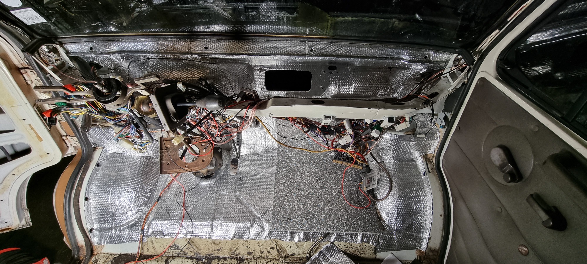

Hallo in die Runde bin neu hier und wollte mich vorstellen. Bin Mark NRW, 43 Jahre und haben uns vor einen halben Jahr einen hobby 600 angeschafft. Ich hatte ihn entdeckt und wußte gleich das ist dr richtige . Nun leider hat der Vorbesitzer die Pflege und Wartung sehr stark vernachlässigt und dadurch viele Baustellen verursacht , aber das ahnte ich schon . War auch ein schnapper. Habe in dem halben Jahr und in der Zeit den kompletten Kopf überholt die Dieselpumpe neu eingestellt . Jetzt läuft und Startet er wieder perfekt. Von innen bin ich aktuell den Innenraum hinterm Amaturenbrett zu Dämmen . Trocken ist er zum Glück von innen
