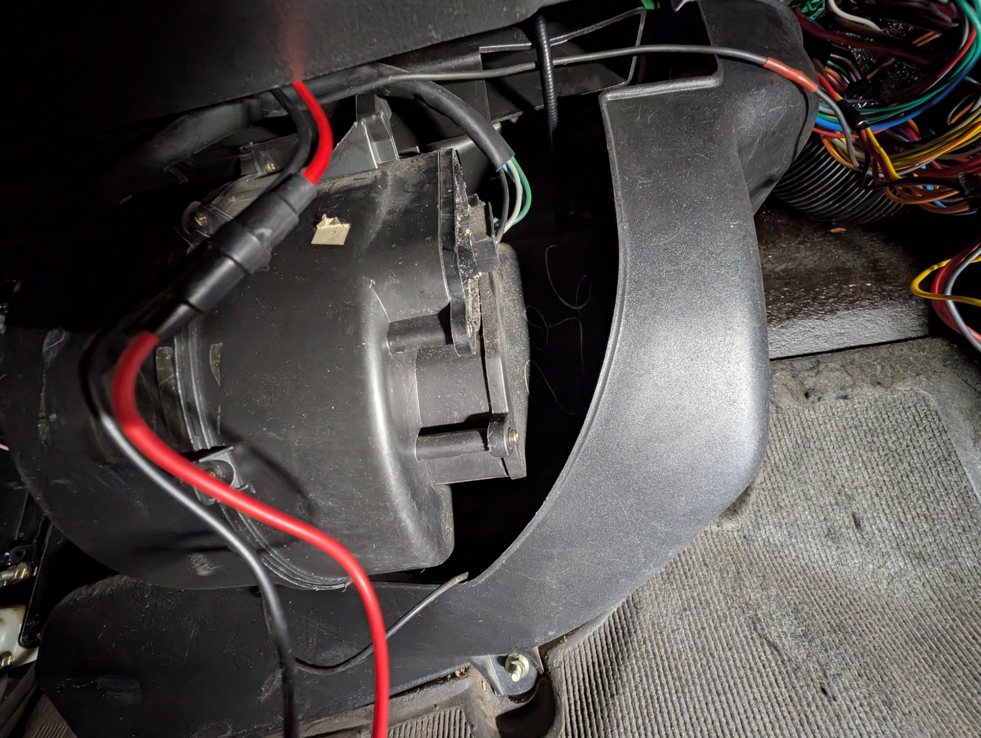

Der Pfeil zeigt den Bautenzug, der über einen Lüftungsschacht? geht.
Das Foto ist aus dem Fußraum vom Beifahrer nach oben gemacht.
Um den da weg zu bekommen muss ich das Armaturenbrett wahrscheinlich nochmal ausbauen und da bin ich nicht sicher, ob ich das möchte.

Hallo Carla,
leider kann ich auf dem Bild nicht viel erkennen. Die Heizung ist beim 280er eh anders als beim 290er und da habe ich keine Erfahrung. Aber wenn ich das Bild bei eper richtig deute, dann gehen alle Züge seitlich am Gehäuse vorbei.
ich bin gerade dabei das Armaturenbrett wieder einzubauen. Es verhält sich nicht so ganz kooperativ, aber wird schon werden.
Mir ist dabei etwas aufgefallen, dass ich mal fragen muss.
Einer der Bautenzug für die Lüftung sitzt irgendwie komisch. Er ist aber auch nicht so lang, dass man ihn an eine andere Stelle wursteln könnte
Der geht mittig über ein Lüftungsloch? Man sieht ihn oben in
Das sieht falsch aus...

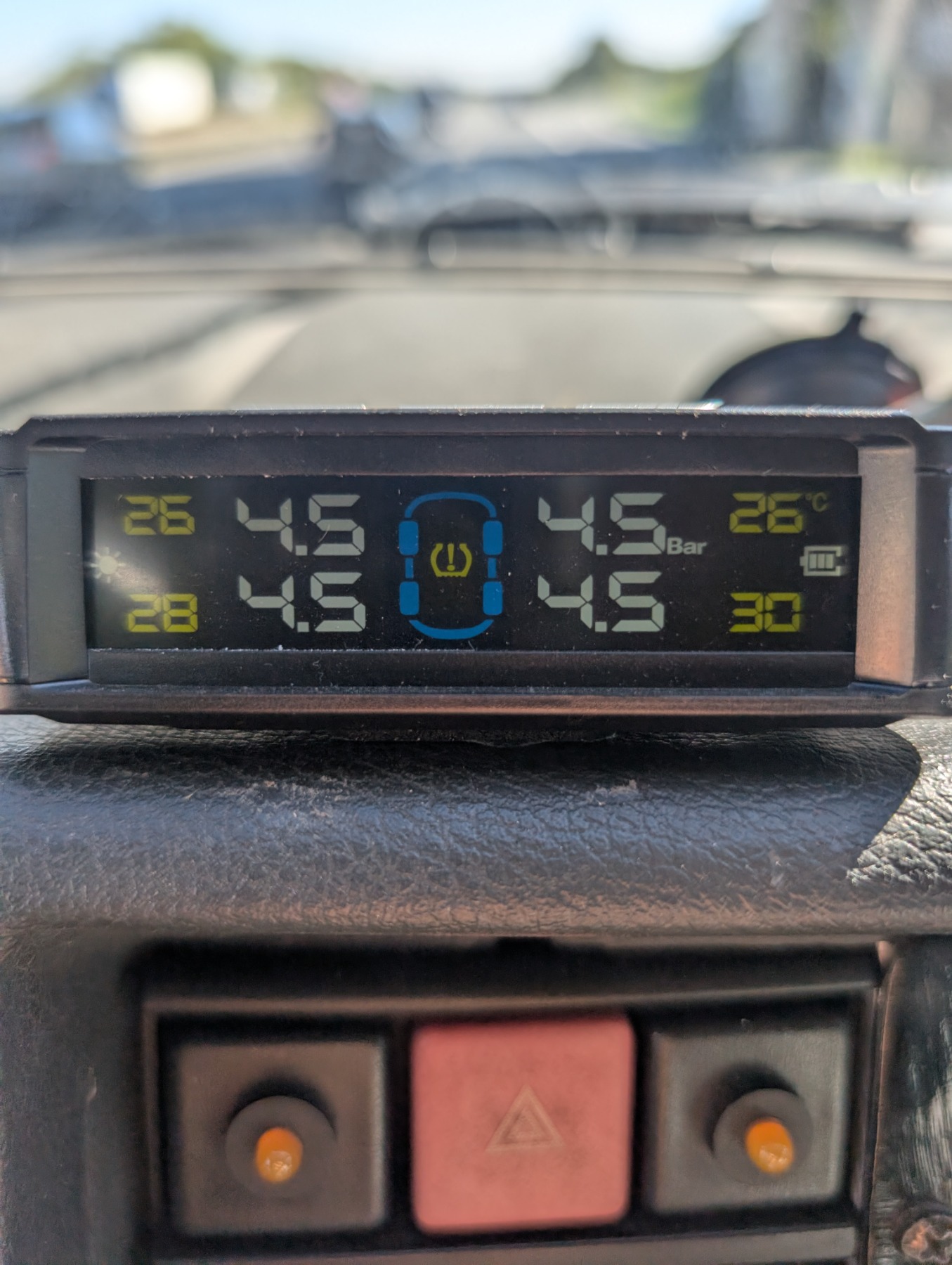

mein Hobby hat einen Satz neue Reifen spendiert bekommen. Das war auch schon etwas überfällig nach 12 Jahren!
Im Zuge dessen habe ich direkt ein paar Reifendrucksensoren montiert – und was soll ich sagen? Ich bin absolut begeistert. Die 30 Euro waren wirklich verdammt gut investiert.
Die Sensoren zeigen im Cockpit nicht nur den genauen Druck, sondern auch die jeweilige Temperatur des Reifens an. Es ist während der Fahrt einfach ein extrem beruhigendes Gefühl, wenn man immer genau im Blick hat, was die Reifen gerade so machen.

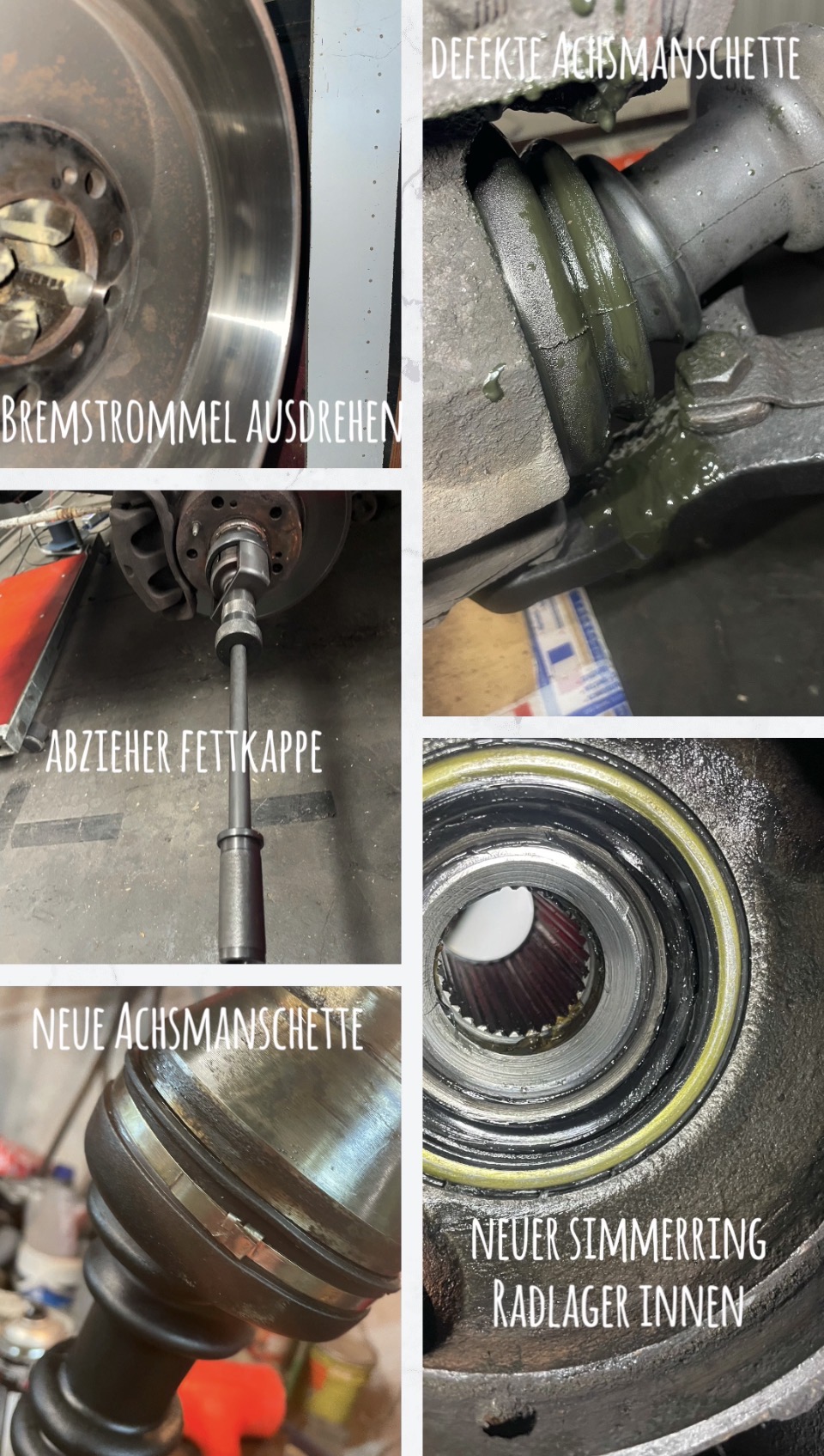

am vergangenen Samstag hat unser Hobby erfolgreich die Hauptuntersuchung und Gasprüfung bestanden.
Im Vorfeld habe ich, neben der normalen Durchsicht, die hinteren Bremsen eingestellt, die vordere linke Achsmanschette gewechselt und die vorderen Bremskolben auf Leichtgängigkeit überprüft.
Beim Wechsel der Achsmanschette dann festgestellt, dass der innere Simmering vom Radlager defekt ist. Also den auch noch gewechselt.
Für das Abziehen des Fettdeckels an der Antriebswelle hatte ich vor einiger Zeit das original Werkzeug gekauft, da sonst die Kappe nur sehr schwer oder nicht zerstörungsfrei zu demontieren ist. Mit dem Werkzeug geht’s super gut.
Der automatische Nachsteller an den hinteren “großen“ Bremsen funktioniert m.M. nach nicht verlässlich. Also hilft nur die Bremse von Hand richtig einzustellen. Da hierfür evtl. die Bremstrommel öfters abgenommen werden muss, kam die große 80jährige Heyligenstaedt  Drechselbank mal wieder zum Einsatz. Damit ließ sich der Grat an der Bremstrommel gut entfernen, damit sie sich einfacher aufsetzen lässt.
Die etwas zeitaufwendige Einstellarbeit hat sich gelohnt. Der Pedalweg ist schön kurz und mit den Bremswerten waren der Prüfer und ich zufrieden. Nun darf unser Hobby die nächsten zwei Jahre wieder über die Straßen rollen.
