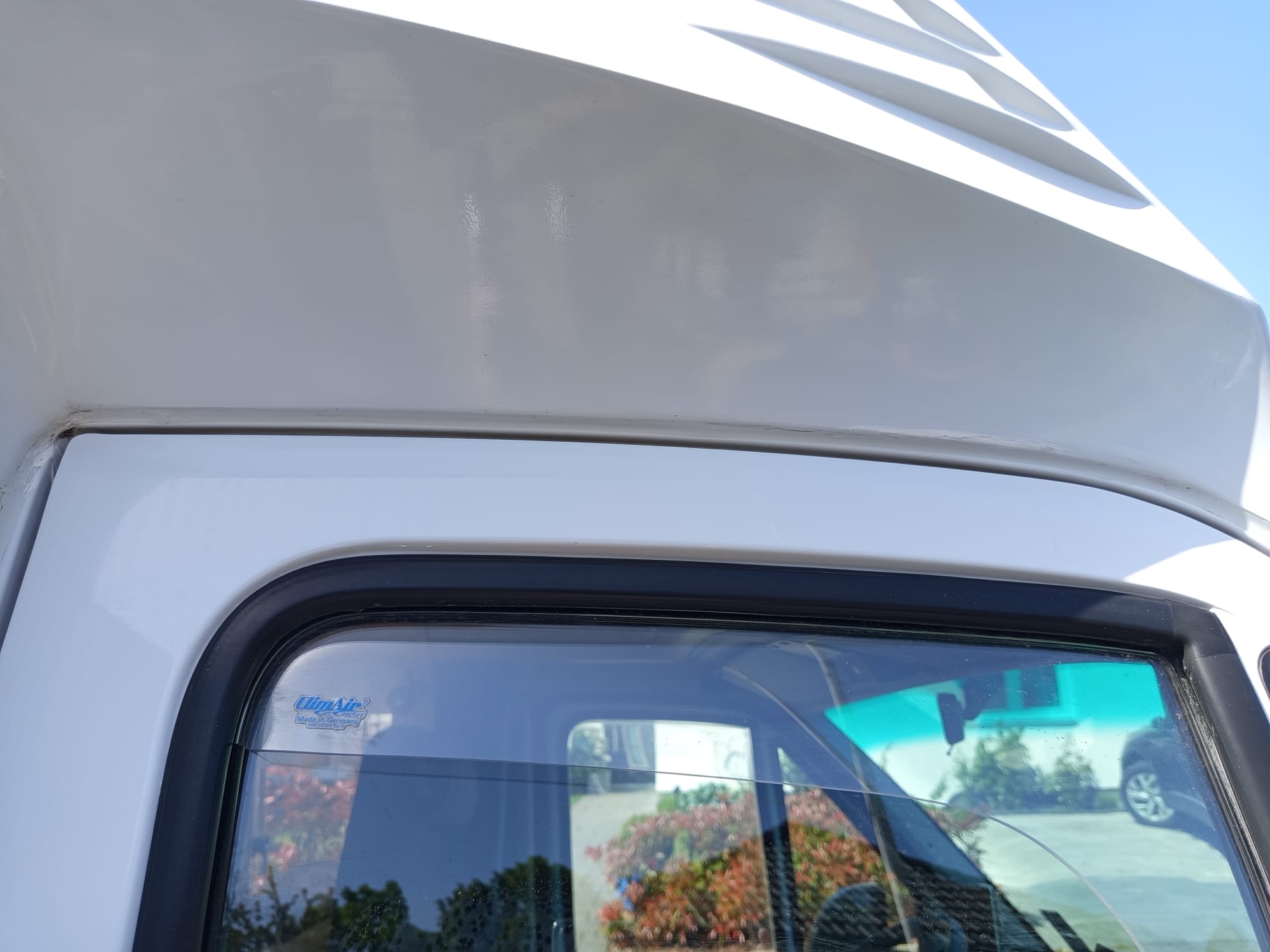

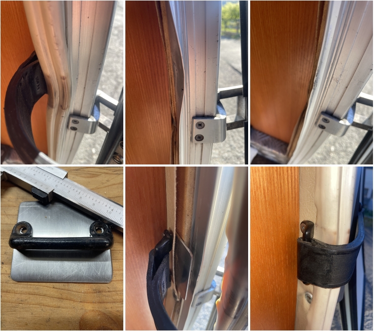

an unserem Hobby hatte sich mal wieder Stück für Stück der Türrahmen im Bereich des Fangbands verbogen. Da ich den Rahmen vor zwei Jahren bereits einmal gerichtet hatte, habe ich gestern aus einem Reststück 1,5'er V2A-Blech eine Unterlage gemacht und hoffe, dass der Rahmen nun gerade bleibt.
Ich wünsche euch allen einen schönen ersten Mai.

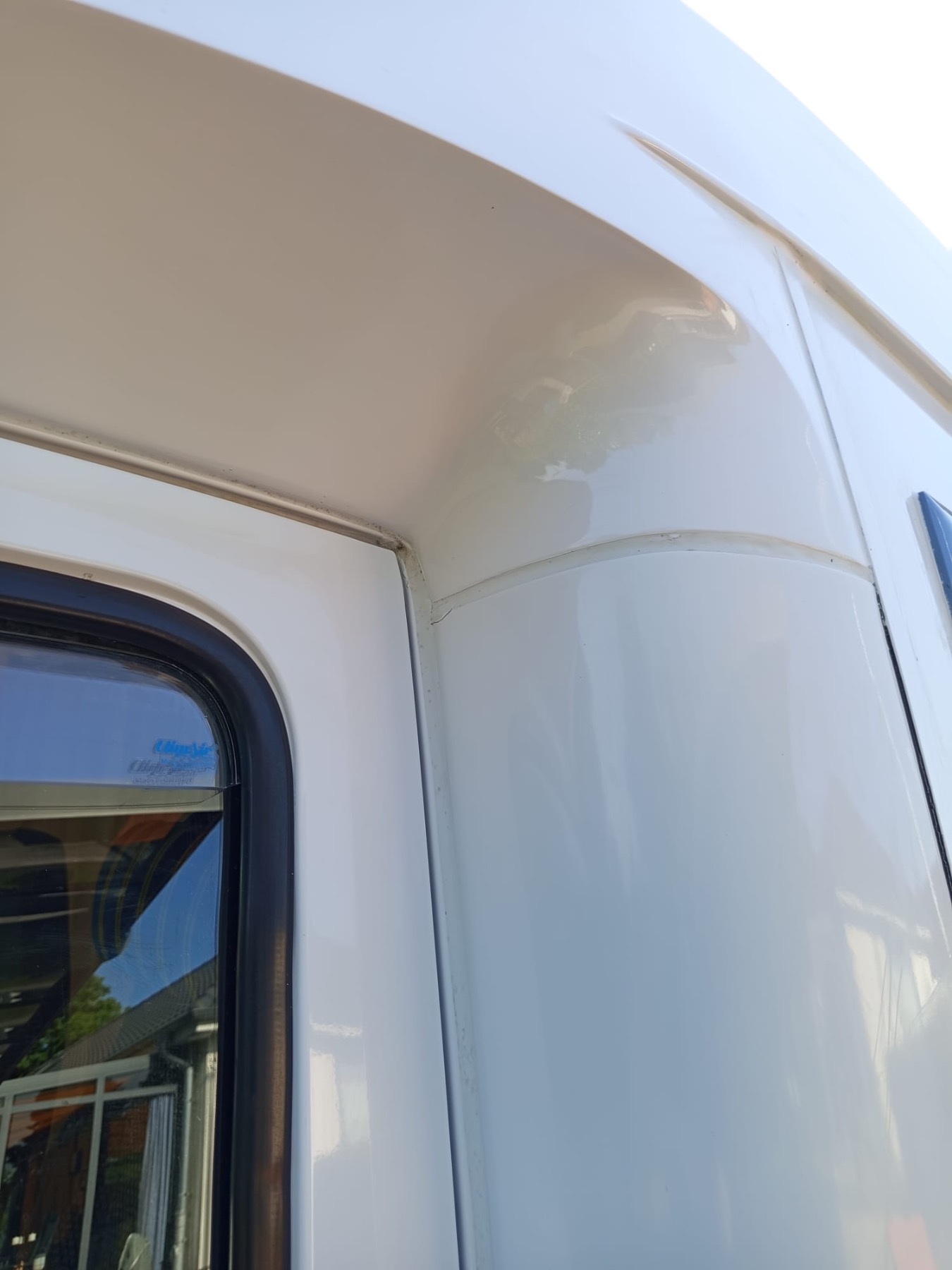

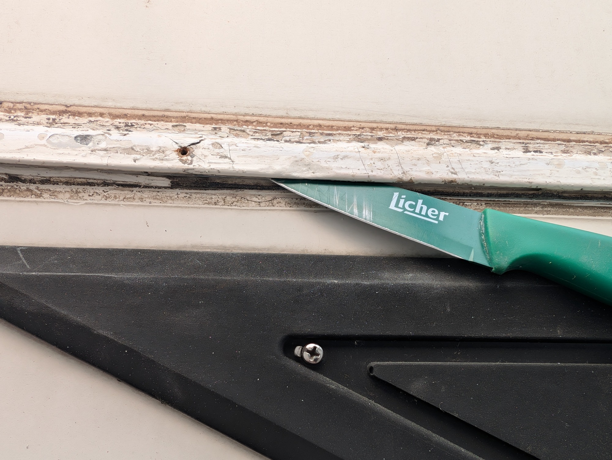

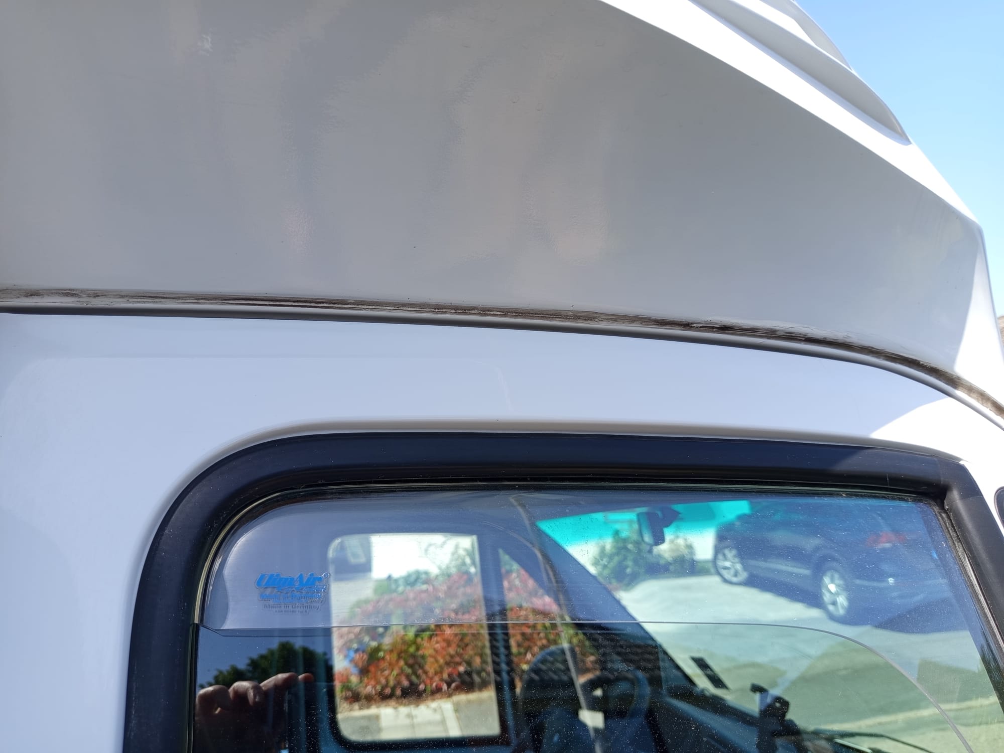

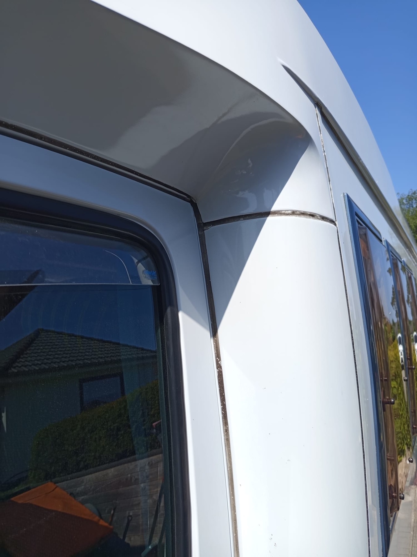

Hallöle zusammen,
Theio hat sich heute früh an die Demontage der ersten oberen Aluleiste gemacht. Theoretisch könnten wir sie heute noch neu abdichten und montieren. ABER...
Man sieht, dass die Verbindung vom GFK Dach auf die Außenhaut teilweise abgelöst ist.
Wie sollten wir das im besten Fall behandeln?
Meine Idee wäre Sikaflex 522 drunter und ziemlich direkt die Aluleiste mit ordentlich Dekasiel neu anschrauben. In der Hoffnung, dass die Schrauben die Verbindung wieder etwas heranziehen. Bei dieser Art befürchte ich aber, dass sich die Aluleisten für die nächste tonusmäßige Abdichtung nur schwer wieder lösen lassen... Ich gehe nicht davon aus, dass die kleinen Schräubchen das GFK gut an die Außenhaut dranziehen werden. Daher kann ich mir auch vorstellen, die offenen Stellen nur mit Sikaflex zu unterspritzen, trocknen zu lassen und danach die Aluleiste wieder anzuschrauben. Oder in die betroffenen Stellen Dekasiel reinspritzen, weil das ja auch abdichtet.
Wie wichtig ist es die abgerissenen Schrauben vollständig zu entfernen? Hat jemand einen Trick dafür? Theio hat schon sehr geflucht, weil er auch mit einem VA Bohrer nichts erreicht hat.
Carla und Theio
Carla und Theio
Antworten zu Frau Müller
- Beiträge: 6227
- Thanks: 3076
02 Mai 2026 14:16Moin Carla,Meine Idee wäre Sikaflex 522 drunter ...
bekanntes Problem. Sika 522 ist schon richtig, aber erst das Dach festkleben. Dazu mit Spreizen z.B. geben Wand andrücken. Erst wenn Dach wieder fest ist, Alu-Leiste mit Dekaseal befestigen. Wenn die alten Schrauben nicht rauskommen, dann neue Löcher bohren und neue Schrauben rein. In den alten Löchern halten die Schrauben vermutlich auch nur, wenn Du vorher Streichhölzer o.ä. reindrückst. Wichtig ist viel Dekaseal in die Schraubenlöcher.

02 Mai 2026 15:52
hallo wilfried,
vielen dank für die schnelle antwort. ich verstehe nicht was du mit Dazu mit Spreizen z.B. geben Wand andrücken meinst. was sind spreizen? sind das so stützen mit denen ich auch das dach abstützen hätte können? da muss ich doch auch von innen was dagegen halten sonst bekomme ich das doch nicht gedrückt. könnte ich nicht vielleicht eine holzleiste dran schrauben? natürlich würde ich das sikaflex mit klebeband abkleben, damit die leiste dann nicht am sikaflex klebt. es ist auch nicht überall ab. ich würde sagen zusammengenommen maximal zur hälfte. zwischendrin ist es noch fest. daher meine idee mit dem unterspritzen bzw. lücken auffüllen...
neue löcher hätten wir auch gebohrt. können die alten schrauben drin bleiben?sorry für das komplette klein schreiben. das geht momentan einfach schneller...

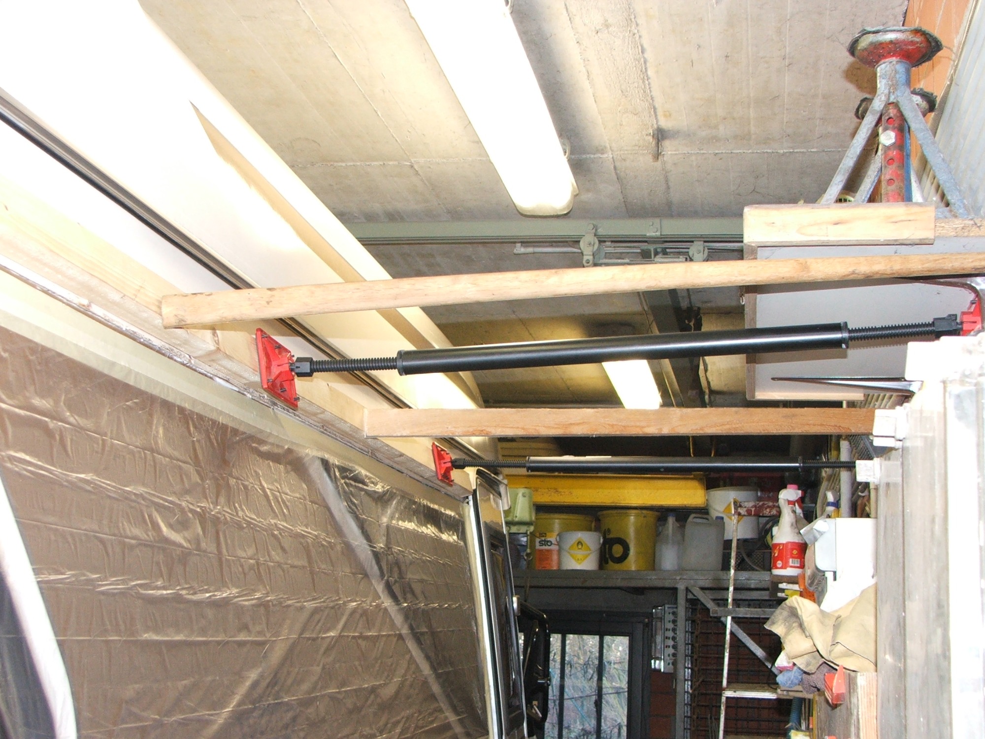

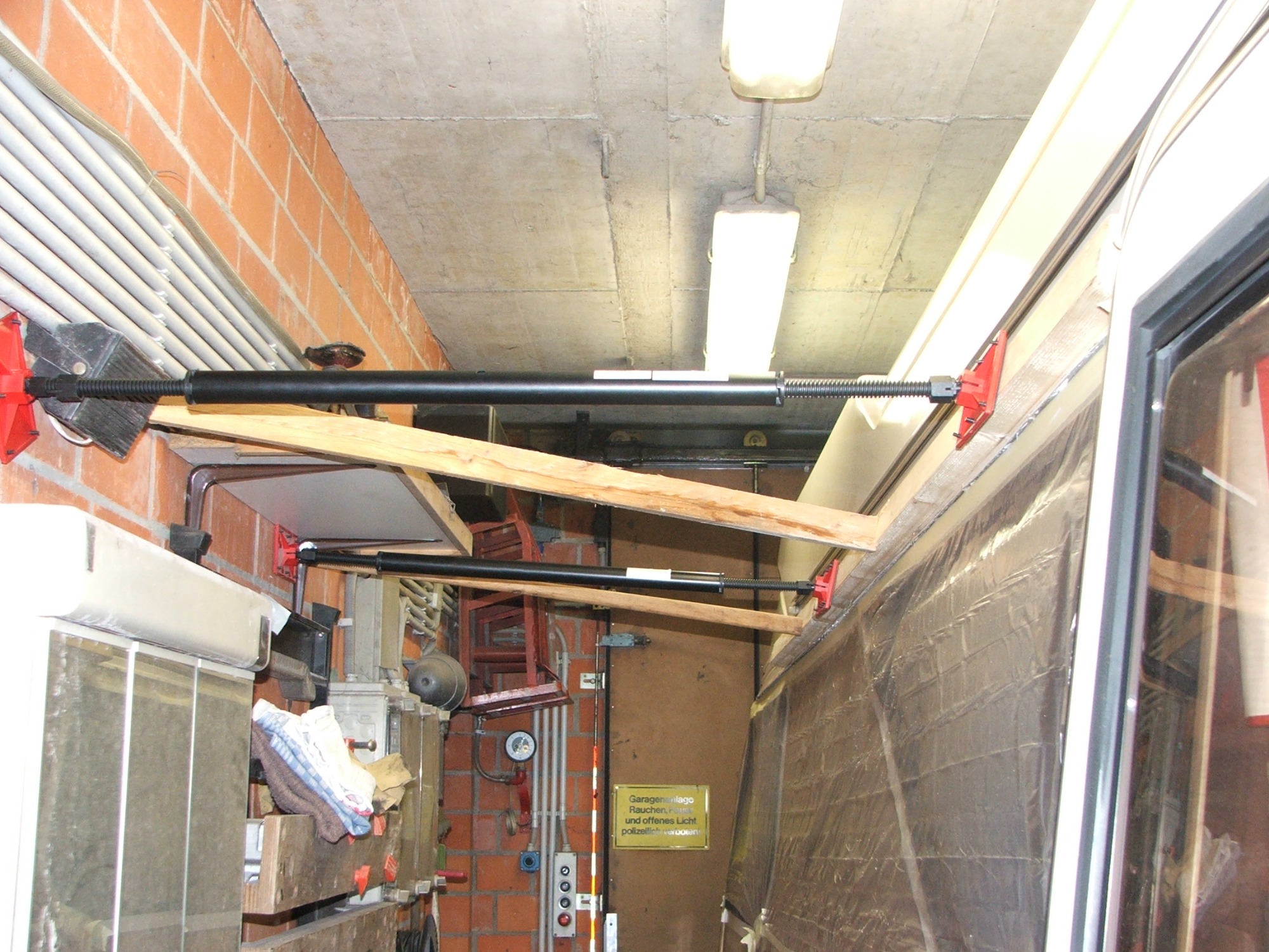

02 Mai 2026 16:30Ein Bild sagt mehr als 1000 Worte...ich verstehe nicht was du mit Dazu mit Spreizen z.B. geben Wand andrücken meinst. was sind spreizen?

02 Mai 2026 18:45
hallo wilfried,
okay... so dachte ich mir meinst du das.
wie fest sollten wir das spannen bzw spreizen?
auf den bildern sieht das so aus als wäre die verbindung auf der komplette seite neu geklebt worden.

03 Mai 2026 19:43so fest, dass keine bleibende Verformung entsteht.wie fest sollten wir das spannen bzw spreizen?
Wenn die komplette Seite lose ist, dann muss sie verklebt werden. Wichtig ist es, den losen Bereich etwas mit Keilen anzuheben, damit man darunter reinigen kann.auf den bildern sieht das so aus als wäre die verbindung auf der komplette seite neu geklebt worden.

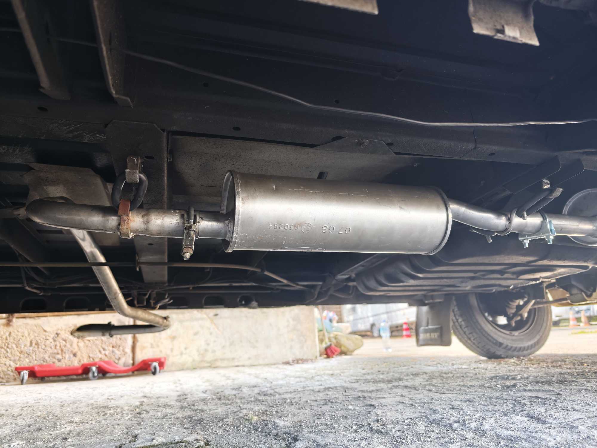

Moin zusammen,

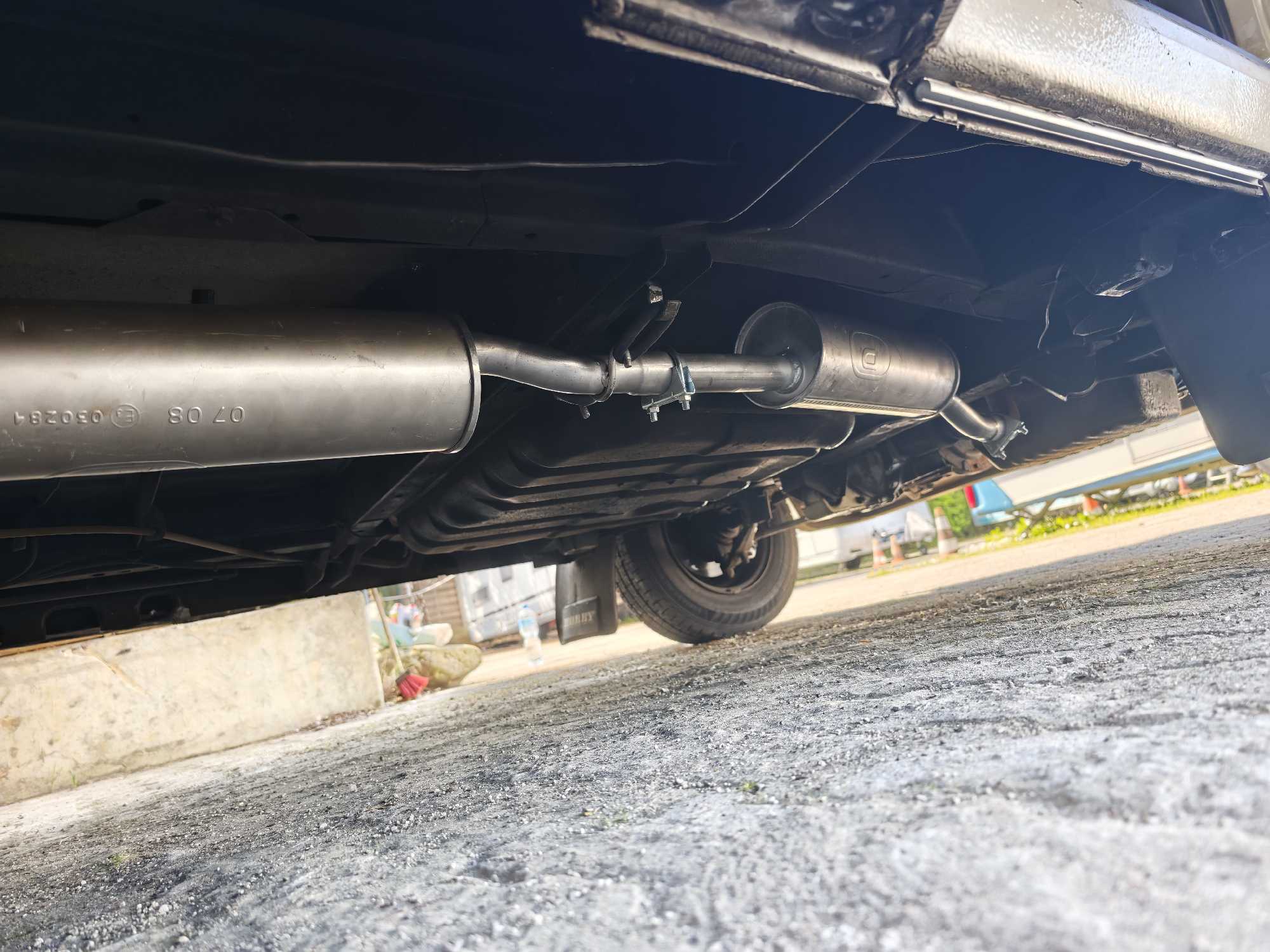

Unser Mitteltopf und Endtopf sind jetzt auch neu. Das Endrohr hatte ich letztes Jahr schon erneuert .
Hält wieder ein paar Jahre.

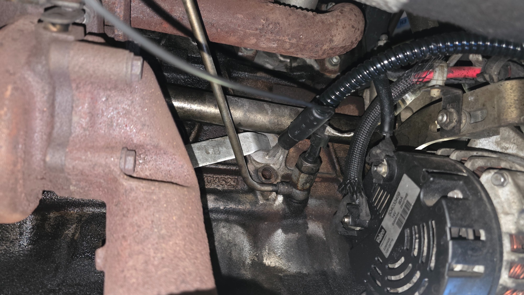

weil gerade der Sommer beginnt habe ich die ersten
Vorbereitungen für den Winterurlaub getroffen und eine Motorvorwärmung eingebaut.
