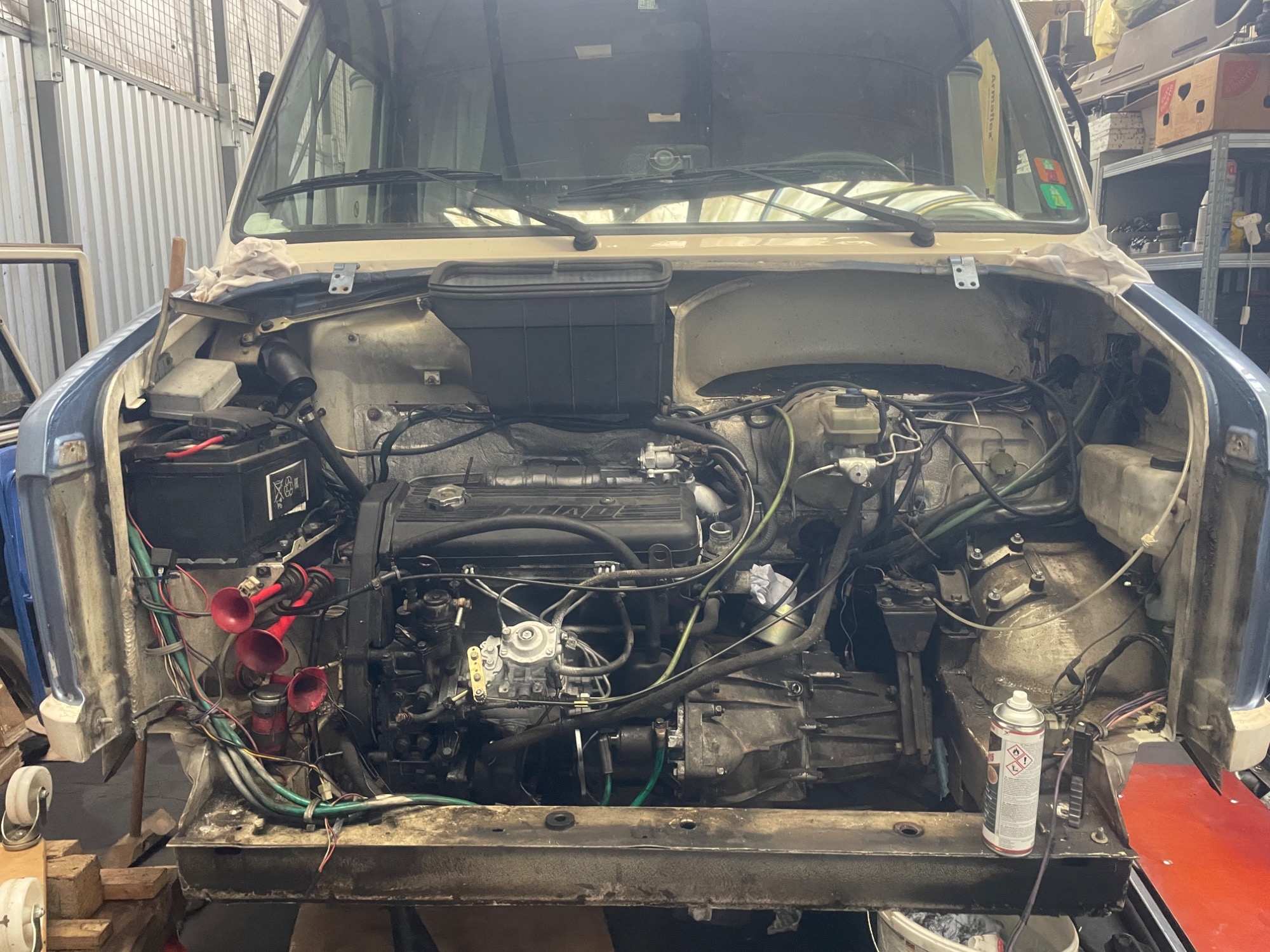

Heute an den “neuen“ Motor das Getriebe vom defekten Motor angeflanscht und die Motor-Getriebe-Einheit eingebaut.
Den Zahnriemen und die Kupplung hatte der Vorbesitzer kurz vor dem damaligen Verkauf des Wohnmobils erneuert.
Hoffe, dass er morgen wieder läuft.

seit heute ist unser Hobby wieder zurück auf der Straße.
Nachdem gestern einige andere Sachen zu erledigen waren, haben Anja und ich heute die Restarbeiten am Hobby durchgeführt und eine erste Testfahrt unternommen. Motor klingt gut, fährt sich gut und auch die neue Kupplung ist recht angenehm.

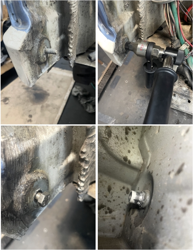

Wirklich gestört hat mich beim Motorausbau, dass das Frontblech bei montierter Spoilerstoßstange nicht auszubauen ist. Also kurzerhand die Stehbolzen abgeflext, links und rechts ein Loch vom 11mm gebohrt, eine V2A Nietmutter eingezogen und dann von beiden Seiten mit Korrosionsschutzwachs eingesprüht. Beim nächsten Motorausbau kann dann die Spoilerstoßstange dran bleiben.
Jetzt schauen wir mal, wie sich der Motor bewährt.

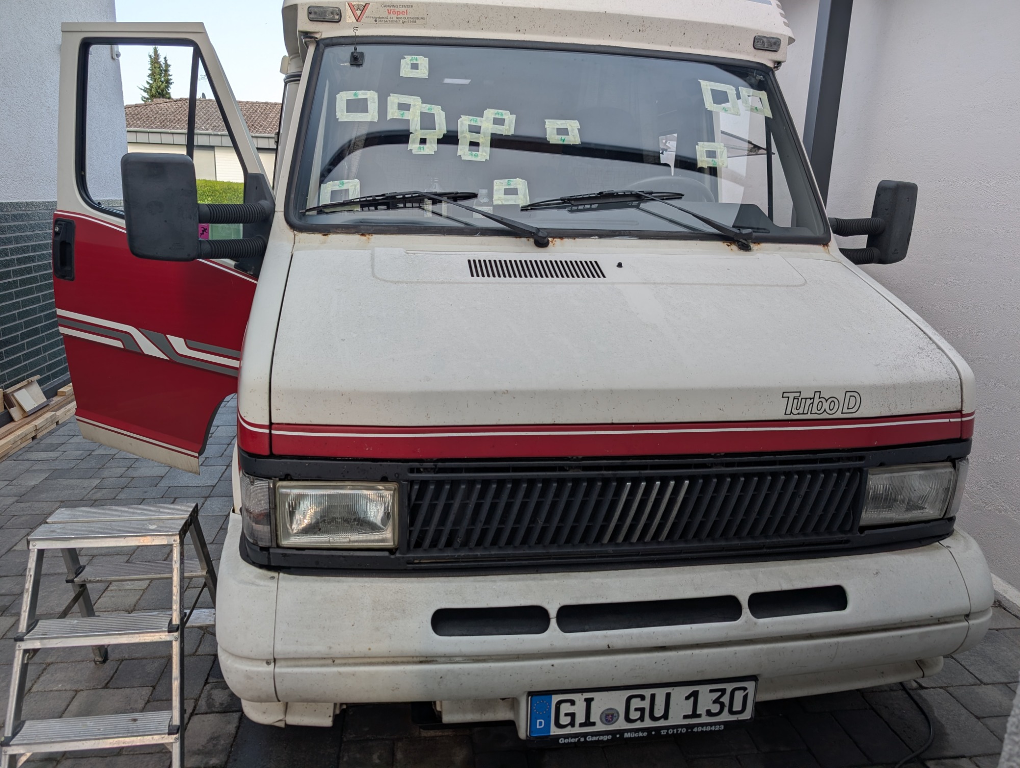

Vorbereitend auf die Reparatur des Scheibenrahmens in den Ferien habe ich mich heute mal auf die Suche nach Steinschlägen gemacht
Bei genauerem hinschauen bin ich auf über 15 gekommen. Das sollte für eine neue Frontscheibe auf Kosten der Versicherung reichen ;0)
P.S.: Natürlich weiß ich, dass für die Versicherung einer an der richtigen Stelle ausreicht.
Was man halt so sieht, wenn die Scheibe blitzblank sauber ist
Heute bei der Hitze haben wir nicht viel gemacht.
Trotzdem ein kleiner Beitrag zur allgemeinen Erheiterung

20 Juni 2026 21:27Moin Daniel,Wirklich gestört hat mich beim Motorausbau, dass das Frontblech bei montierter Spoilerstoßstange nicht auszubauen ist.
zunächst Glückwunsch zum schnellen Motortausch. Das lag bestimmt nur an Deiner Helferin. Alleine hättest Du das nicht so schnell geschafft. Ich würde die Spoilerstoßstange aber weiterhin immer abbauen, alleine um sie nicht zu beschädigen. Außerdem müsste ich meinen Motor dann ja mindestens 5 cm höher heben ....

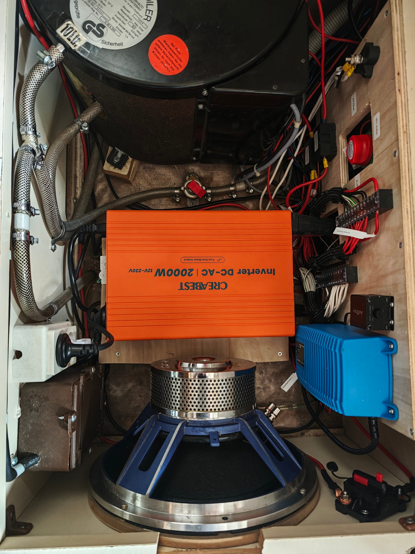

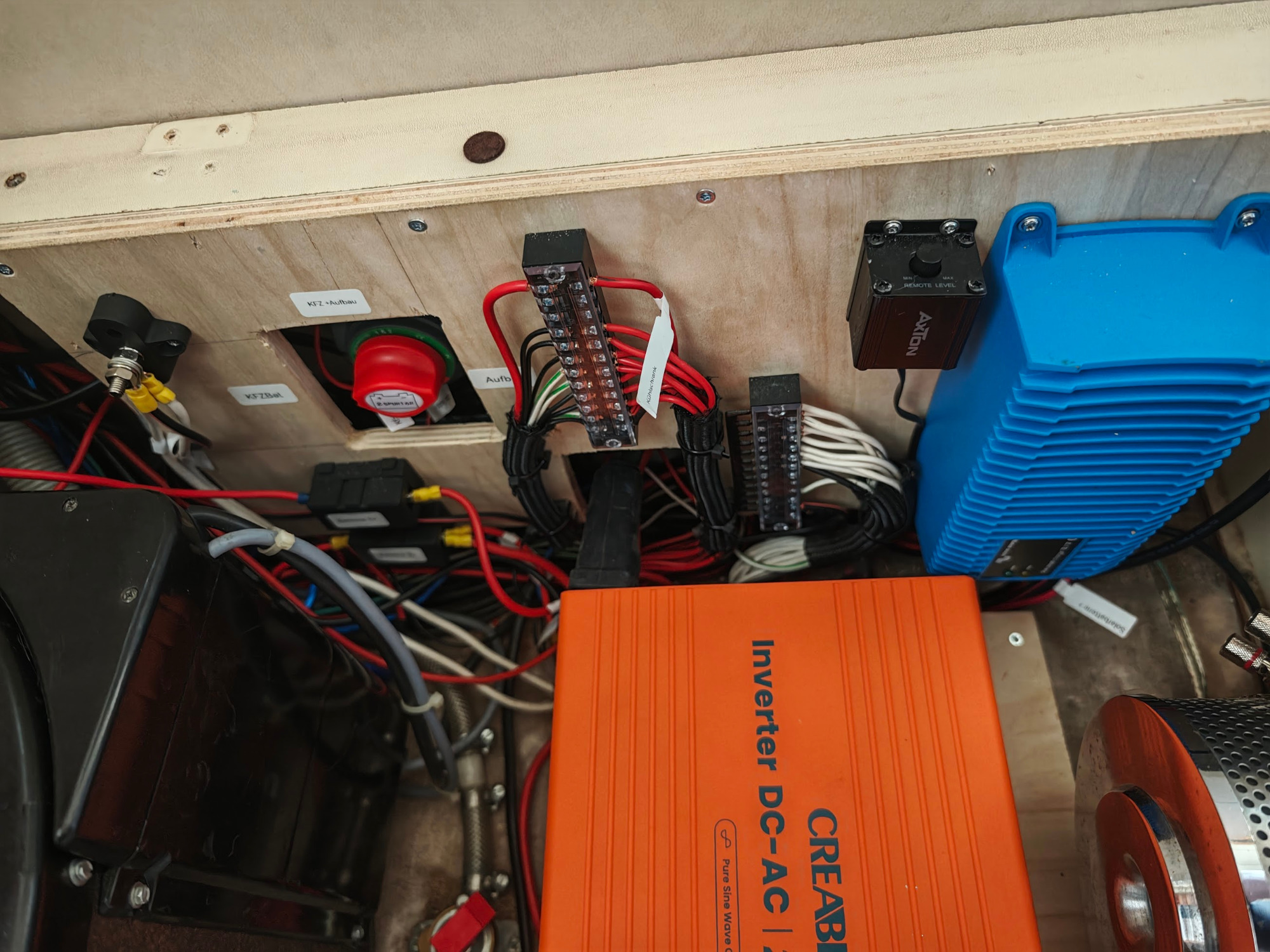

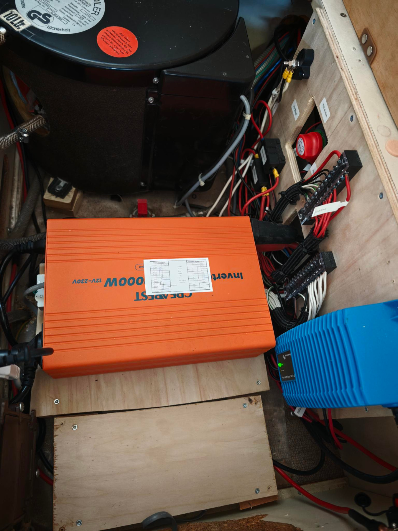

ich bin endlich dazu gekommen das alte Ladegerät rauszuschmeißen und neu zu verkabeln. Beim Kauf war es schon defekt, der Schukostecker abgeschnttten und ein anderes Ladegerät mit Schnürsenkel darauf befestigt
Dank der super Anleitung und Unterstützung von Hans bei Rückfragen hat alles gut geklappt.
Der Subbwoofer (auch vom Vorbesitzer) ist am Ende dann auch noch rausgefolgen. Da werde ich den Solarregler, der momentan noch im Kleiderschrank ist, demnächst versetzen.

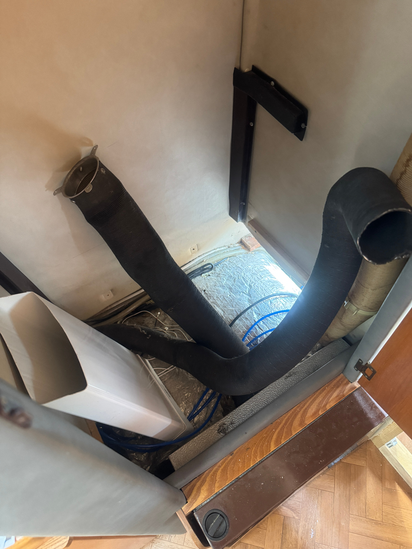

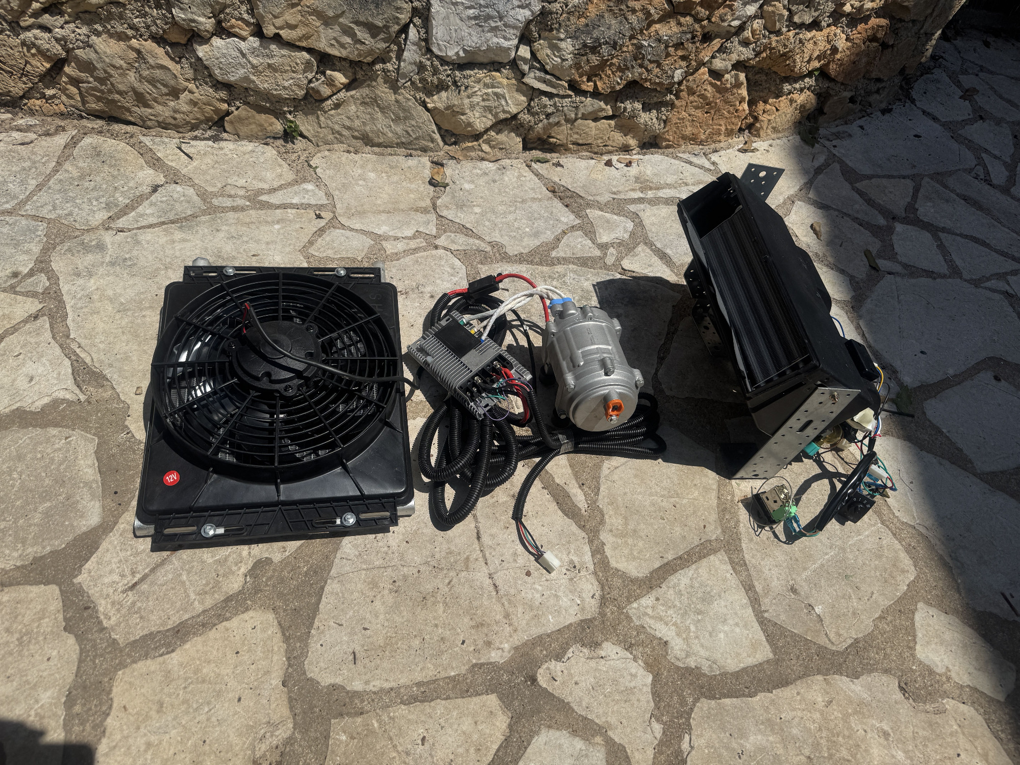

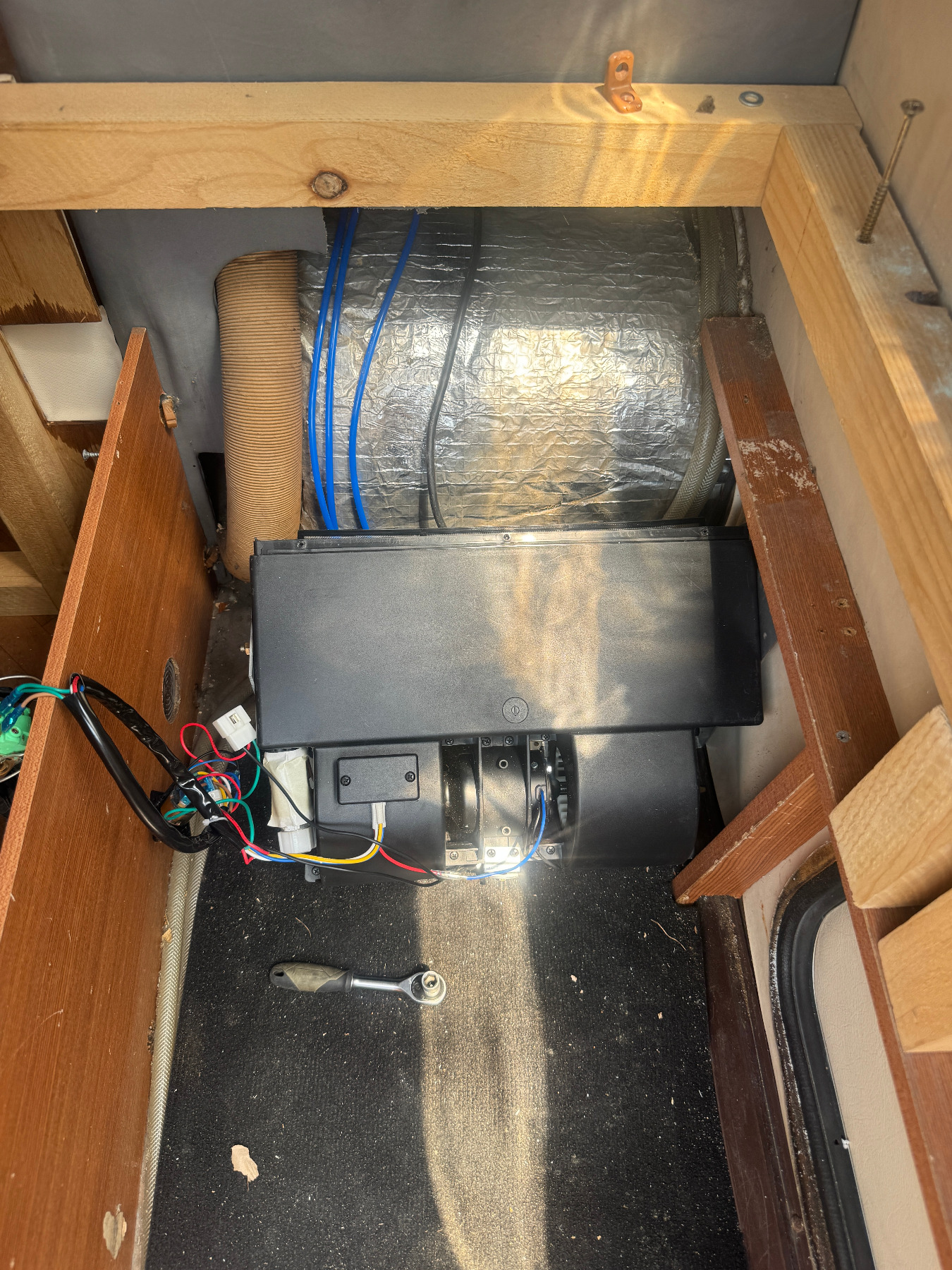

Dieses Wochenende habe ich mit dem Einbau der Klimaanlage begonnen. Kondensator und Kompressor werden unter dem Fahrzeug montiert.Der Verdampfer wird unter dem Bett anstelle des Trumavent-Gebläses installiert. .

das gibt eine Klimaanlage die während der Fahrt kühlt oder im Stand? Oder beides? Bin mal gespannt wie du das lösen willst.
warum keine 12 V Dachklimaanlage? Wäre das nicht die einfachste Lösung??

Guten Abend Schorschi,Diese Klimaanlage kann sowohl während der Fahrt als auch im Stand kühlen. Die Verteilung der kalten Luft erfolgt über Luftkanäle, die hauptsächlich den hinteren Bereich des Wohnmobils mit kalter Luft versorgen. Deshalb glaube ich nicht, dass sie während der Fahrt besonders effektiv ist, aber sie kann die Temperatur möglicherweise etwas senken.Ich mag keine Klimaanlagen auf dem Dach. Ich habe Bedenken wegen des Gewichts, und sie nimmt Licht weg, wenn ich die Dachluke nutzen möchte. Aber du hast recht, dass eine Dachklimaanlage deutlich einfacher zu installieren ist.Ich habe geplant, isolierte Luftkanäle zu bauen: einen für den Schlafbereich, einen Kanal, der vom Bett aus nach vorne bläst, und einen Kanal, der unter der Küche in der Nähe des Kühlschranks ausbläst. Falls nötig, kann ich später noch einen Luftkanal durch die Hängeschränke über der Küche führen und ihn in der Nähe der Tür ausblasen lassen.Der Kompressor benötigt bis zu 55 A, daher ist meine Betriebszeit begrenzt, wenn ich autark stehe.Ich schicke weitere Bilder, sobald ich weitergekommen bin.Viele Grüße aus FrankreichBent
