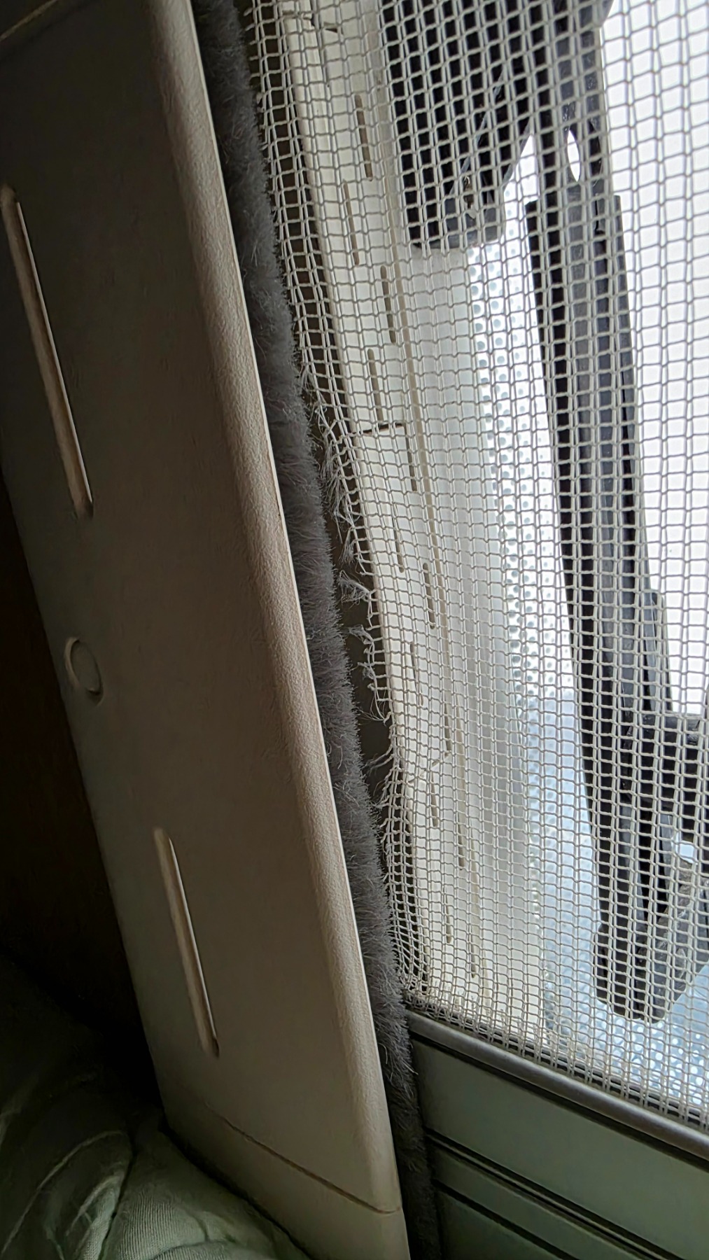

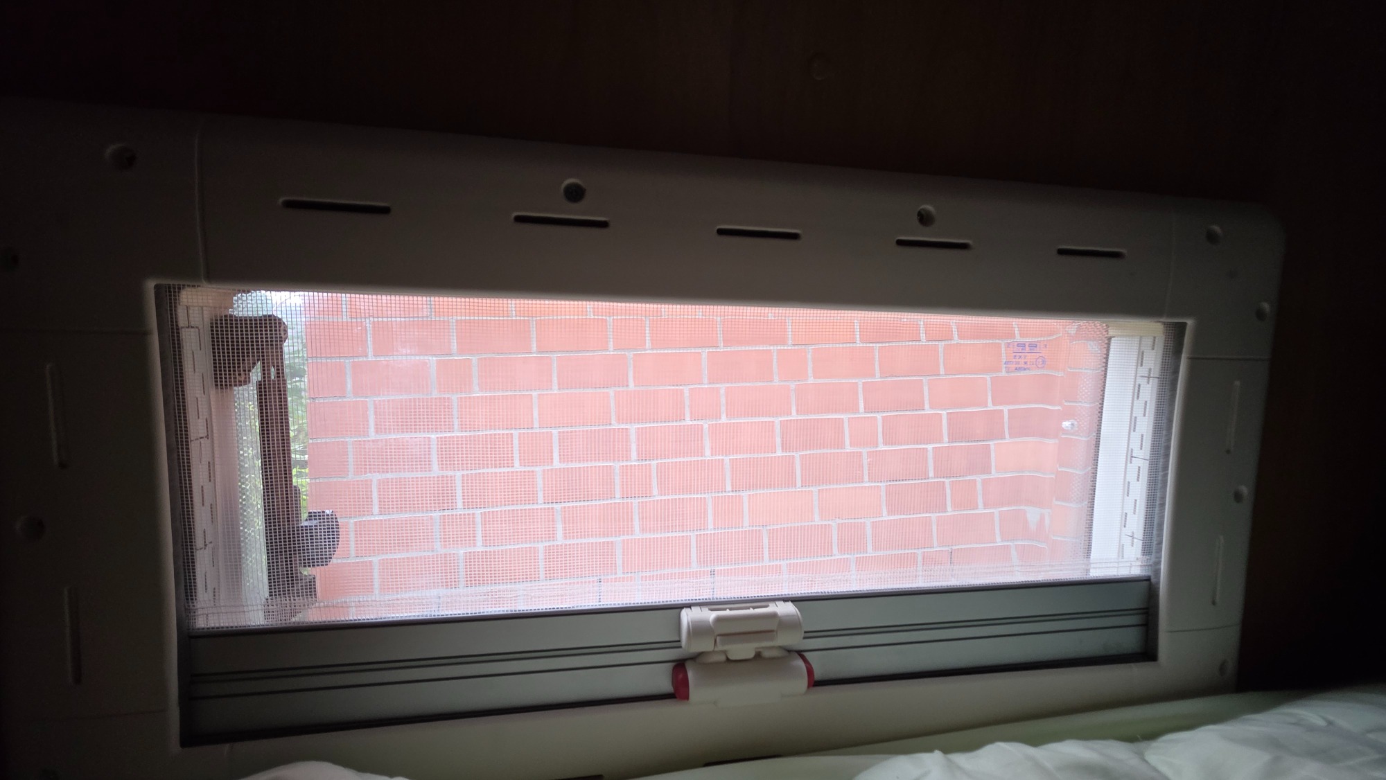

Moin Zusammen,
bei unserer Linie D sind die Fliegenrollos in den Fenstern etwas in die Jahre gekommen. Die Ränder sind zum Teil ausgefranzt und für fliegende Gäste kein Hindernis mehr. Dazu kommt, dass die Verdunklungsrollos auch nicht mehr oben bleiben.
Also musste etwas passieren. Heute haben wir die ersten beiden Fenster überholt. Das Ergebnis kann sich sehen lassen. Neben dem Fliegengitter wurden auch die Bürstendichtungen erneuert. Durch eine Erhöhung der Vorspannung und einer Ersatzmaßnahme bei den seitlichen Gummiklemmen bleibt jetzt auch das Verdunklungsrollo oben.
Morgen geht es dann mit den restlichen drei Fenstern weiter.

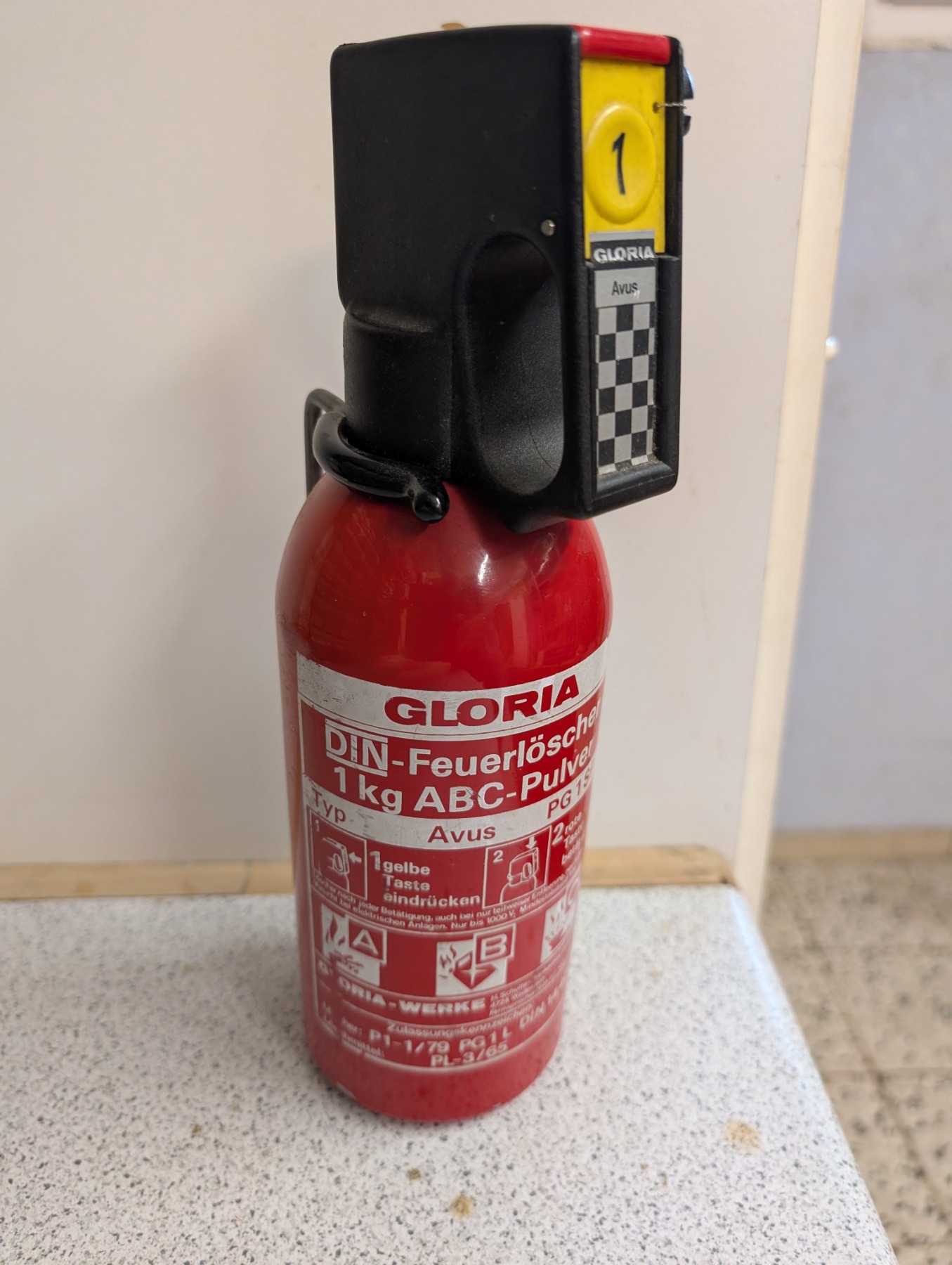

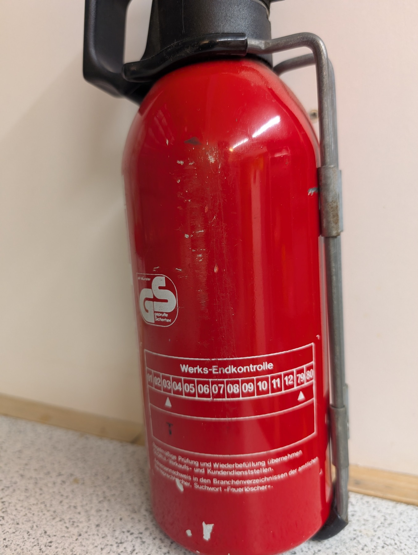

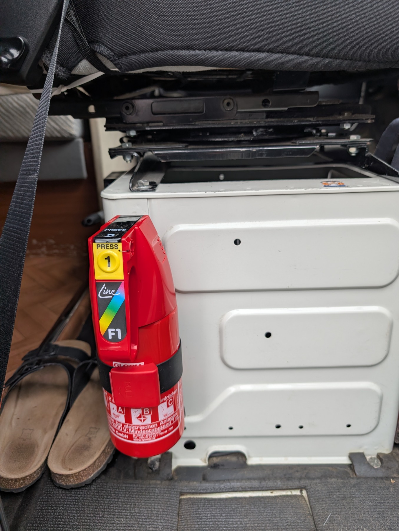

wir haben vor unserer Fahrt nach Westerstede letztes Wochenende noch geschwind den Feuerlöscher erneuert.
Das Modell ist das gleiche.
Allerdings war der alte Feuerlöscher ganze 13 Jahre älter als Frau Müller!

Hallo Carla,
da ist der Feuerwehrmann aber wach geworden, oder? Ich weiß. dass der Löscher nur für den Notfall gedacht ist, aber mit 1 kg kommst Du nicht weit und vor allem versaut Dir das Pulver alles. Ich habe in unseren jeweils 2 kleine Schaumlöscher eingebaut. Einer vorne und einer hinten. Aber ich hoffe auch, dass ich ihn nie brauche.

wir fanden den Feuerlöscher bzw sein Alter eigentlich eher witzig und ich habe den Beitrag deshalb eingestellt.
Wir hoffen mal, dass wir den nie brauchen werden.
Trotzdem danke für den Tipp.
Ich werde es an den Feuerwehrmann der Familie weitergeben.

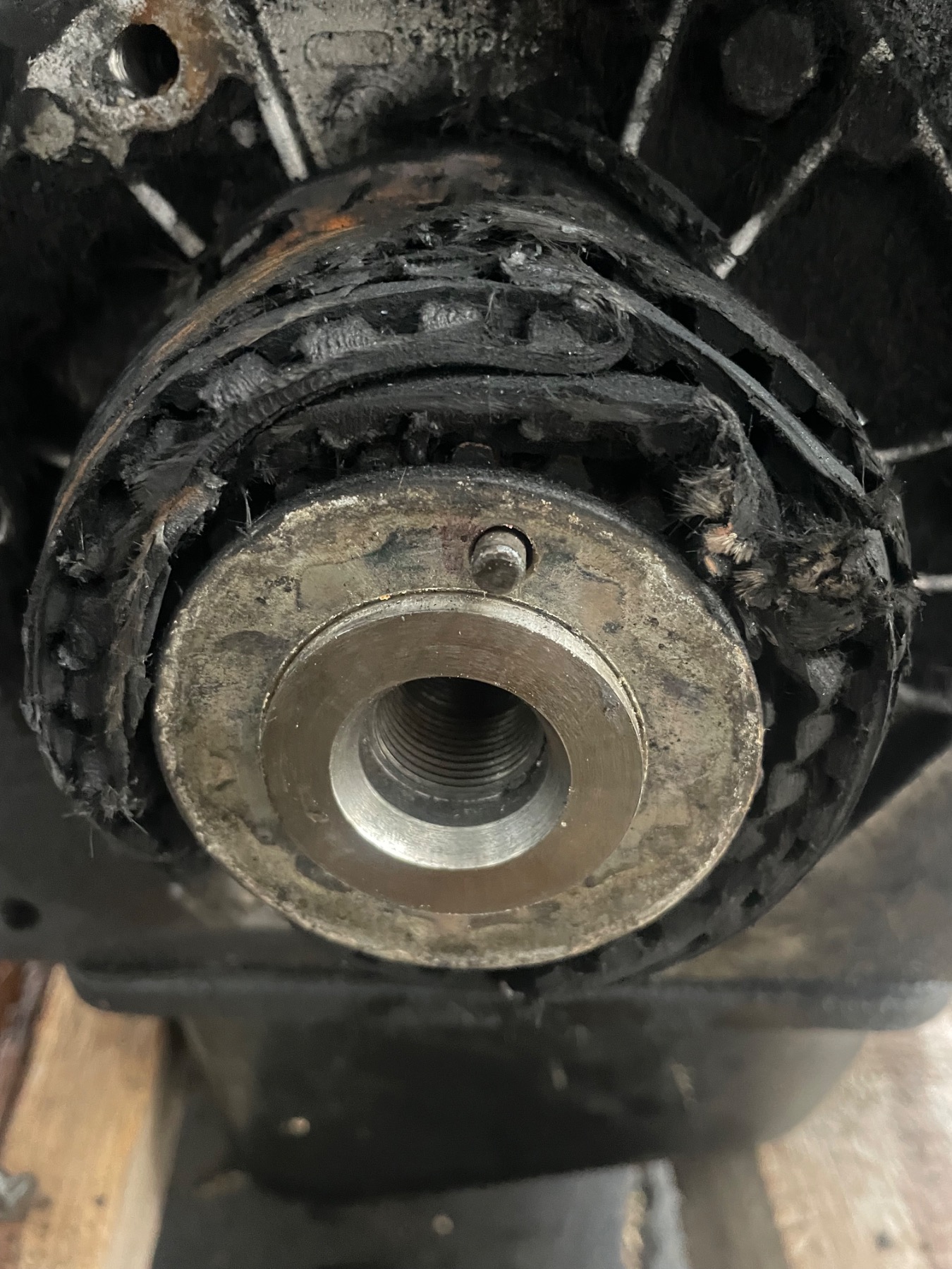

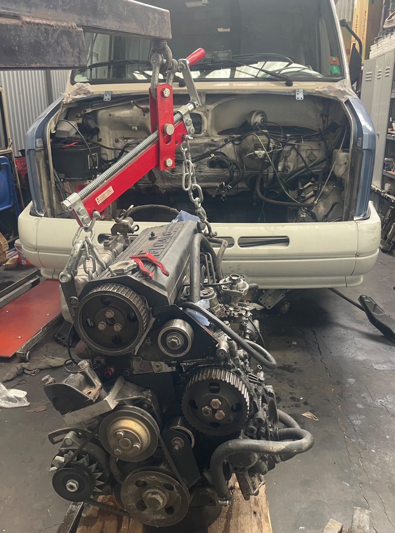

heute bin ich endlich dazu gekommen mit Anja beim Hobby den Motor auszubauen.
Der Zahnriemen hat sich komplett um die Riemenscheibe der Kurbelwelle gewickelt und ging nur mit Gewalt runter.
Eine positive Nachricht gibt es: Die Kurbelwelle lässt sich nun wieder drehen und beim Drehen gibt es keine schabenden Geräusche. Das lässt hoffen, dass evtl. die Kurbelwelle und Kolben noch intakt sind.
Die Nockenwelle, die im Zylinderkopf sitzt, ist aber weiterhin fest. Den Ventildeckel hatte ich noch nicht an.
Morgen können wir mit dem Einbau vom anderen Motor beginnen.
Gruß Daniel

Hallo Daniel und Anja,
das hört sich doch gut an
Ich drücke die Daumen, dass der Einbau gut klappt und, dass der alte Motor zumindest noch in Teilen verwendbar ist.

@ Daniel,
wir wünschen Dir gutes Gelingen für den Motortausch. Hoffentlich ist der andere nicht alzu sehr beschädigt.
