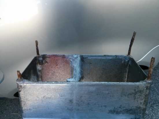

Hallo Horst,
vielen Dank für deine ausführliche Beschreibung. Ich habe mal ein Bild angefügt, dann siehst du, was ich meine:
Ich werde mich die Tage noch einmal dran setzen und sehen, was sich machen lässt.

Hallo Marius :drive1:
für mich sieht das sehr gut aus, da du noch an alle Gewindespindeln heran kommst.
Jetzt kannst du versuchen mit einer Gas Lötlampe die Gewindestücke zu erwärmen und immer wieder zu versuchen sie mit einer Zange (Gripzange) zu drehen und langsam zu lösen. Dabei darauf achten, daß du nicht zu stark den Alukörper erwärmst.
Da Aluminium die Eigenschaft hat, sich stärker auszudehnen wie Stahl kann es schon helfen, wenn du ein bisschen Caramba oder ein anderes Kriechöl aufbringst und immer wieder versuchst die Gewinde zu lösen. Vorsichtige Erwärmung und immer wieder hin und her bewegen.
Ich sehe auch, daß du die Möglichkeit hast an den Gewindestangen zwei Muttern gegeneinander zu kontern und damit dann vorsichtig die Roststellen zu lösen.
Ich sage Roststellen, aber in Wirklichkeit ist es hauptsächlich das Aluminium Gehäuse das oxidiert und korodiert ist.
Wünsche dir viel Erfolg und vor allem Geduld bei dieser Arbeit.

danke für den Tipp, Jens! Aber dafür waren die abgebrochenen Gewundestangen schon zu verrostet.
Ich habe durch erhitzen jetzt eine Stange herausdrehen können, die anderen 3 sind leider abgebrochen (waren halt schon sehr von Korrosion geschwächt, sodass ich praktisch kaum Ansatzfläche hatte).
Jetzt muss ich die anderen 3 wohl ausboren, das wird ohne Bohrständer sicherlich schwierig. Ich werde mal sehen, wie ich das mache!
Danke für eure tollen Tipps!
