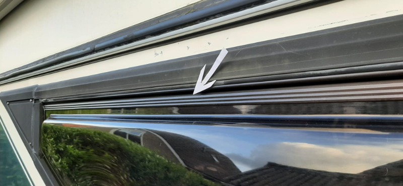

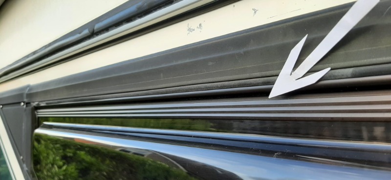

Guten abend liebe leute
Ich habe ein problem oben am fenster wo das fenster angeschlagen ist lauft das wasser rein
es ist das fensterim zug , Das foto ist vom fenster auf der kuchenseite, dies mit einem pfeil,
Das fenster durch das das wasser eintritt is ein neues fenster.
Weib jemand warum das passiert und kennt eine losung??

Hallo Fritser,
was du mit dem Pfeil markiert hast, ist der obere Teil des Scharnieres. Dieses ist mit Schrauben von unten im Fensterrahmen oben verschraubt. Am einfachsten wäre es, die/den unteren Fenstersteller am Fenster abzuschrauben. Dann kannst du das Fenster weiter nach oben öffnen und damit aus dem Scharnier aushängen.Danach kannst du die Schrauben gut sehen. Dann kannst du z.B. die Schrauben lösen, das Scharnieroberteil abnehmen und mit Dichtmittel, wie z.B. Sikaflex, wieder einschrauben. Oder aber, du prüfst erst einmal, ob dein Scharnier fest ist, das sieht nämlich auf dem Foto irgendwie locker aus. Das sieht wie ein Spalt zwischen Scharnieroberteil und dem Fensterrahmen aus.
Danach das Fenster umgekehrt wieder einhängen und den Feststeller unten wieder festschrauben. Immer daran denken, du schraubst teilweise in Kunststoff, also schön vorsichtig.
Gruß Dirk
Gruß Dirk
