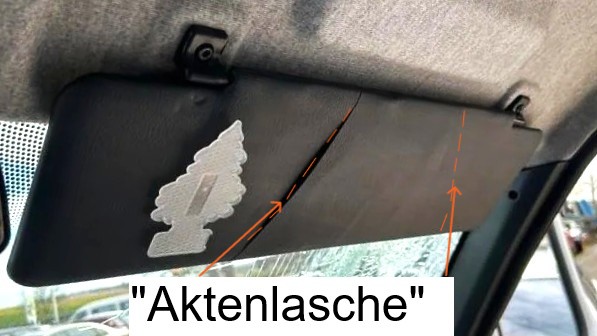

Der Beifahrer-Schminkspiegel (den es eigentlich nicht gibt)Das Ganze startete mit der Frage meiner „Regierung“ während einer Tour, als wir zum Essen anhielten und sie sich kurz noch mal versichern wollte, ob man so ins Restaurant gehen könne. Routinemäßig wurde die Sonnenblende runtergeklappt und dann erstaunt geäußert: „Was ist das denn? Der hat ja nicht mal einen Spiegel.“ Also, hab´ ich´s mir gemerkt und zu Hause gleich nachgeschaut, ob es denn keine Sonnenblende mit Spiegel für 230er-Ducatos gibt, gab oder nachrüstbar wären.Unter „Spiegel für Sonnenblende rechteckig“ gibt es was zum Nachrüsten vom T4/T5 aus Erfurt für ca.20€uro incl. Porto, der einfach auf die Sonnenblende aufgeklebt werden kann. Die Größe dieser Ausführung ist mit 150x80x1mm beschrieben, und beim großen Internethändler ist Ähnliches ab 10€uro – oder für etwas mehr mit LED - zu bekommen.…..das war aber nicht das Ziel. Ich wollte etwas, daß eben eingebaut ist und nicht aufträgt, das richtig spiegelt und nicht blind wird, wenn man öfters mal drüber wischt. Sehr gerne hätte ich etwas aus Edelstahl genommen, aber der Glanz kann gegenüber einem Spiegelglas nicht mithalten. Dann ging´s los:

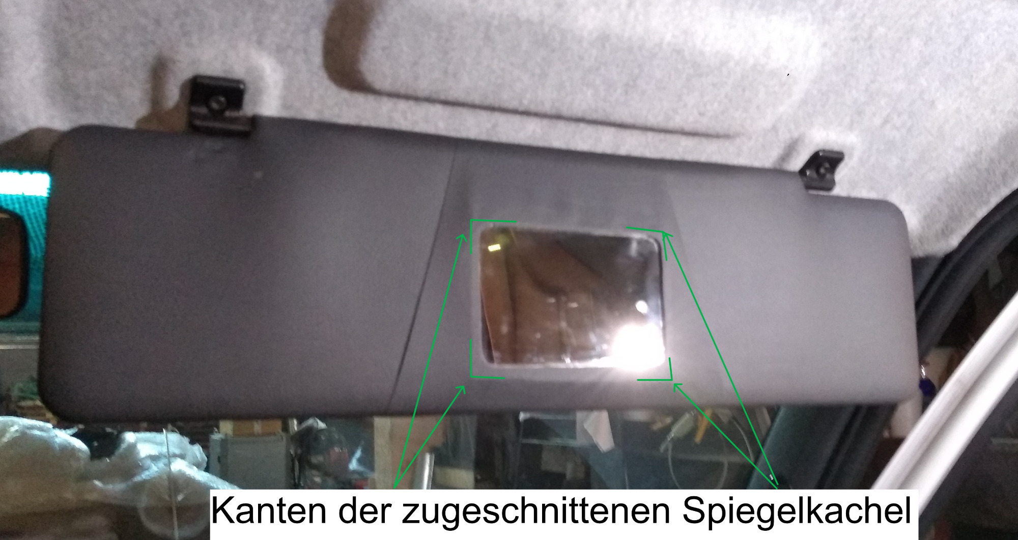

4. ein abgerundetes Rechteck mit dem Cuttermesser ausgeschnitten (den Inspektionsspiegel aus der Werkstatt als Schablone genutzt
5. die Spiegelkachel mit dem Glasschneider auf Maß (+12mm in Höhe und Breite) geschnitten
6. die Schnittkannten mit feinem Schleifpapier entgratet
7. Zierleisten-Doppelklebeband auf die Rückseite des Spiegels geklebt – dabei eine kleine 5-10mm lange Lasche zum Abziehen der 2. Schutzfolie des Klebebandes lassen (ich habe daran noch Kreppband geklebt und es rückwärtig verlegt)
8. den Spiegel positionieren, dabei müssen die Kreppstreifen zuerst in die Lasche
9. die Schutzfolien abziehen und auf einer ebenen Unterlage mit einem Buch o.Ä. beschweren, damit die Klebung “aktiv“ wird
10. die überarbeitete Sonnenblende wieder festschrauben/einbauen – FERTIG.

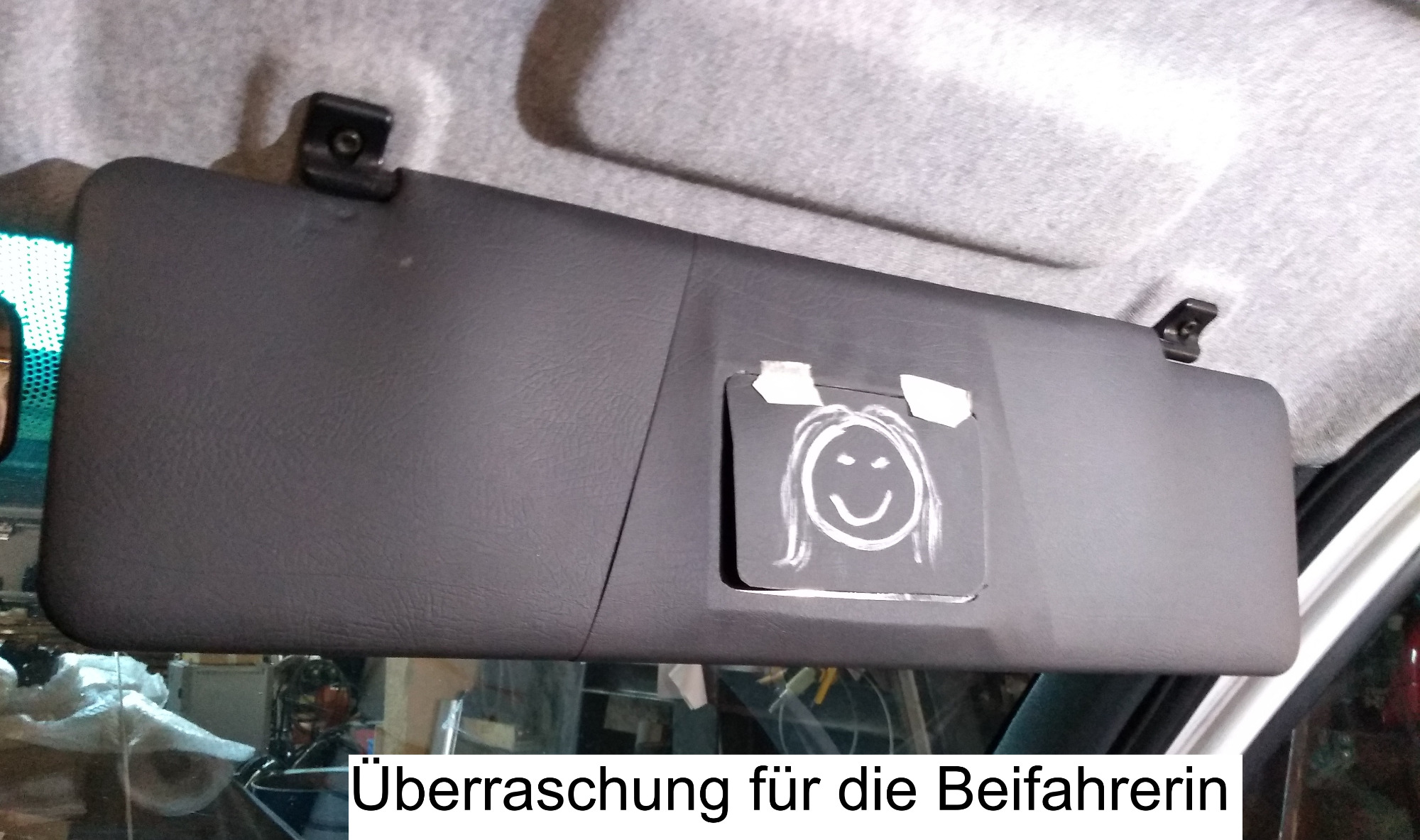

Zum Spaß habe ich den Ausschnitt wieder mit Krepp über den Spiegel geklebt und ein kindliches Mädchengesicht draufgekrickelt. Denn den „Umbau“ hab ich als Spaß gesehen und Nichts gesagt, bis mal wieder routinemäßig die Optik kontrolliert wurde – die Regierung fand´s auch lustig. Viele Grüße aus der Bastelbude, Servus der Michi

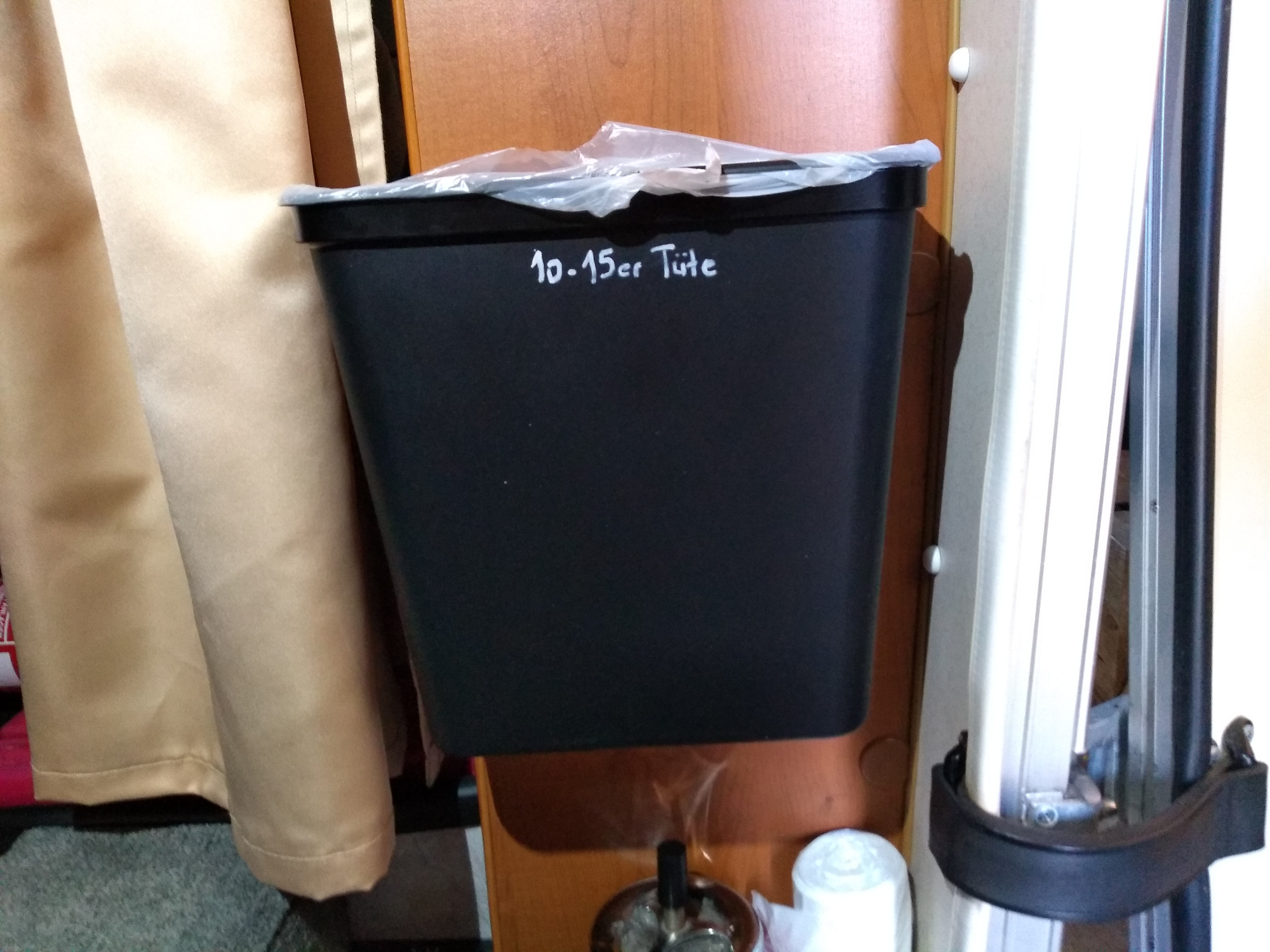

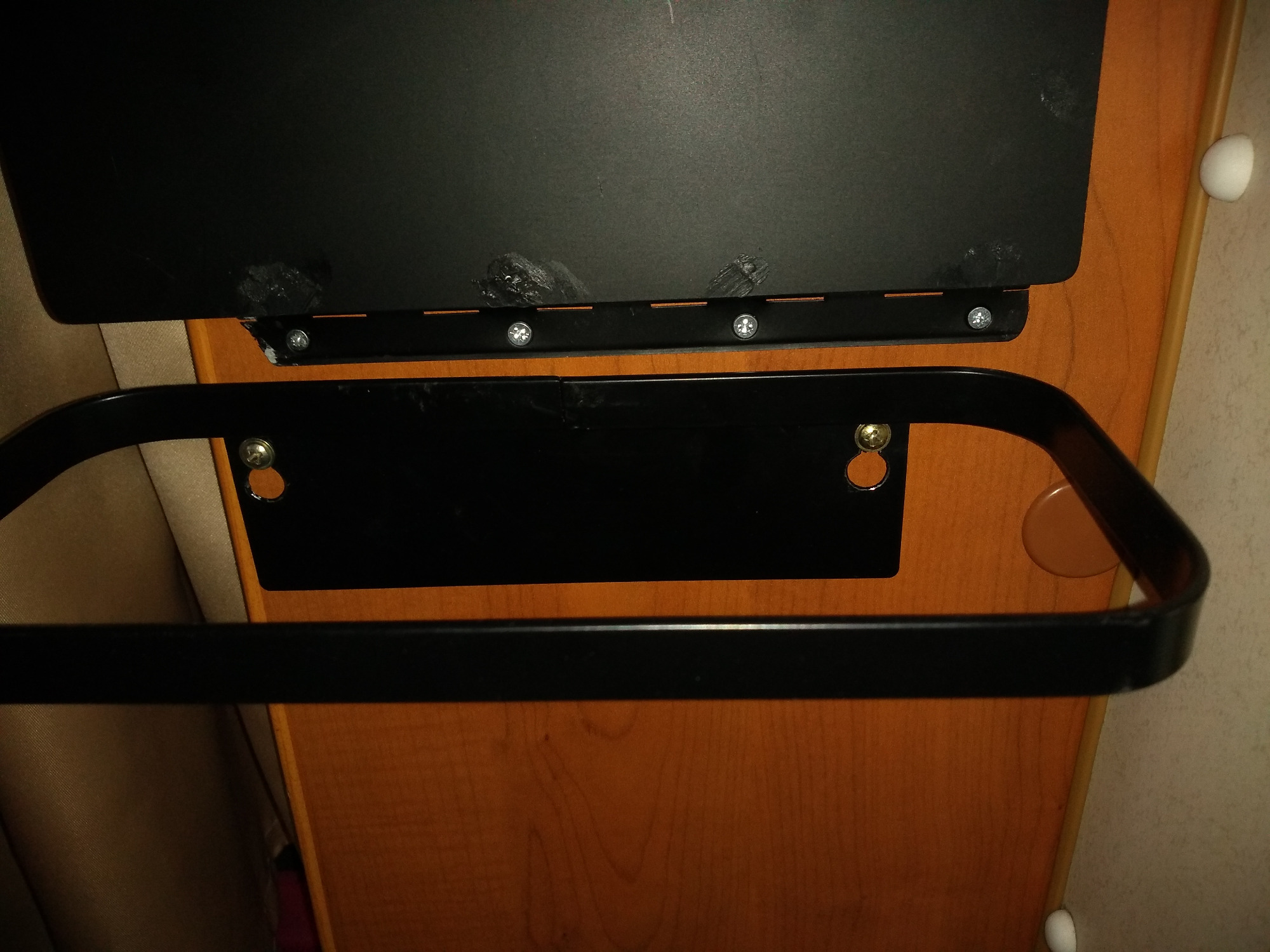

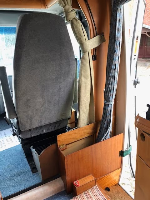

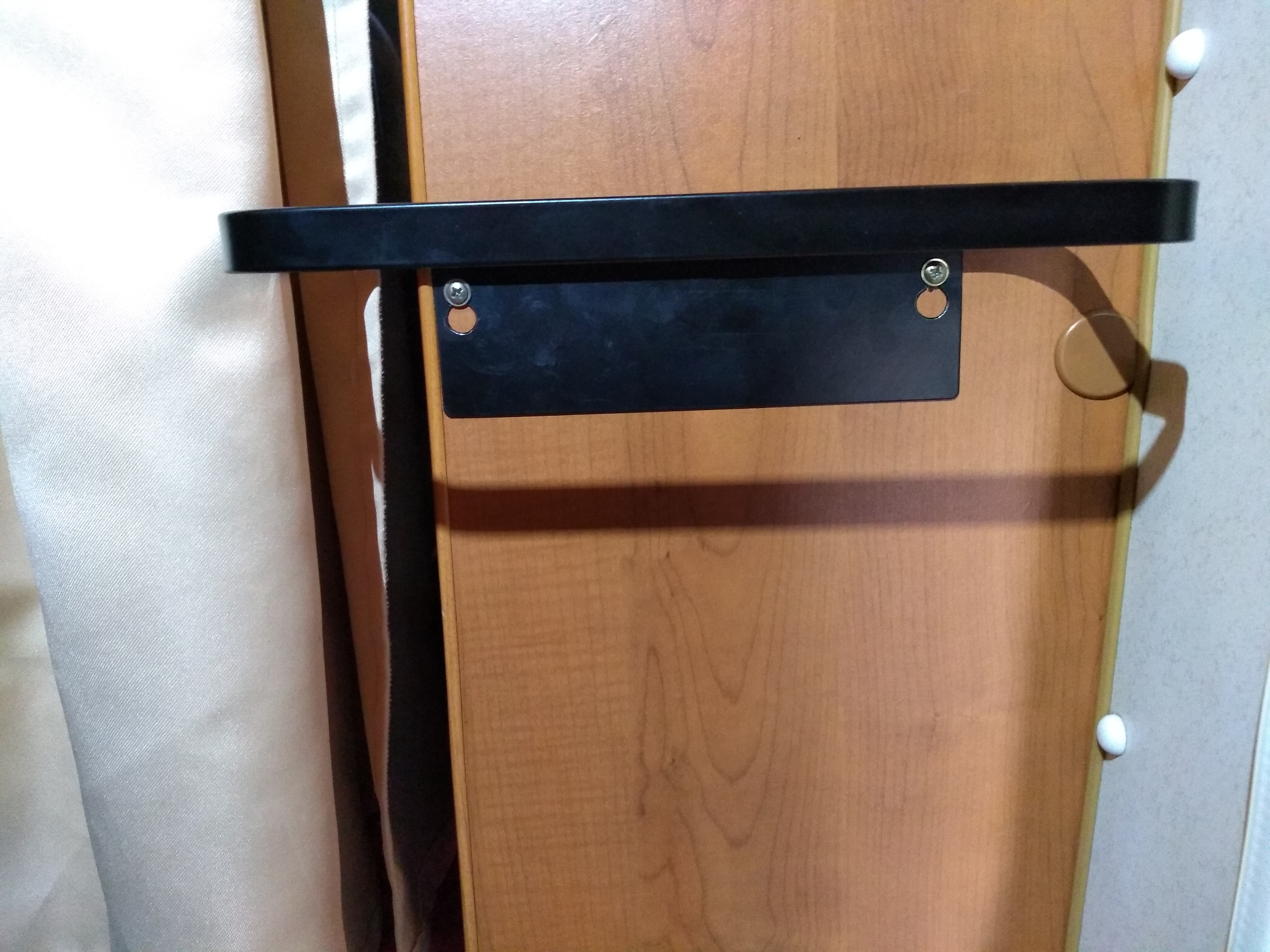

HOBBY600 - Der Mülleimer 7,5l mit Deckel
Bild2: Hobby600 Mülleimer00 Idee aus dem Netz00Der richtige Ort aber ein paar Dinge passten mir so nicht: Der „Flauschvorhang“ an der Tür wird bei uns an der Beifahrerrückwand zusammengehängt, beim Be- und Entladen und während der Fahrt. Unten an der Beifahrerkonsole ist der Feuerlöscher und bei der Verkleidung vom ALKO-Tiefrahmen-Anschluß die Wasserwage/Nivellierlupe. Die Stellen müssen also frei zugänglich bleiben. Zudem ist das dort innen auf Höhe des unteren Türscharniers das Fangband (Nr. 2400 170085 - inzwischen ein etwas hart gewordenes Gummi) im Originalzustand und braucht einen Freiraum, wenn die Tür geschlossen ist. Damit war die Größe des Mülleimers begrenzt auf ca. 14cm Tiefe und 30cm Breite. Die Höhe war nicht so begrenzt, aber der Eimer sollte schon etwa 7-10Liter fassen – als Anhalt zur Behältersuche.Und damit ward die Sucherei gestartet. Falls es nichts dergleichen gäbe, könnte ich als „PlanB“ einen Kasten aus Schichtholz, Kunststoff, Blech oder was auch immer basteln. Da ist aber noch kein Eimer zum Rausnehmen, wie in der Küche daheim, und damit war das Ganze aufgeschoben – 3 Jahre lang, ungefähr. Es gab nichts in der Größe, und die Mülltüten hingen am Haken, rissen auf oder fielen auch mal runter, weil die Henkel der Tüten nicht hielten, und so weiter. Und beim „Campingzeug-Netzverkäufer“ sind Mülleimer mit ca. 5Litern zu klein.BIS NEULICH: Es gab beim „Feinkost-Hofer, der mit dem A“ Mitte Mai 2026 „Magnetisches Grillzubehör“, und da war ein „Container“ dabei, aus Kunststoff mit magnetischer Halterung, also Blechring mit einer Platte, auf dem ein Magnet aufgeklebt war – UND 13cm TIEF und 7.5Liter – Volltreffer. Für 8.-€uro gekauft, die Magnetfolie runtergemacht, und der Rohling war fertig.

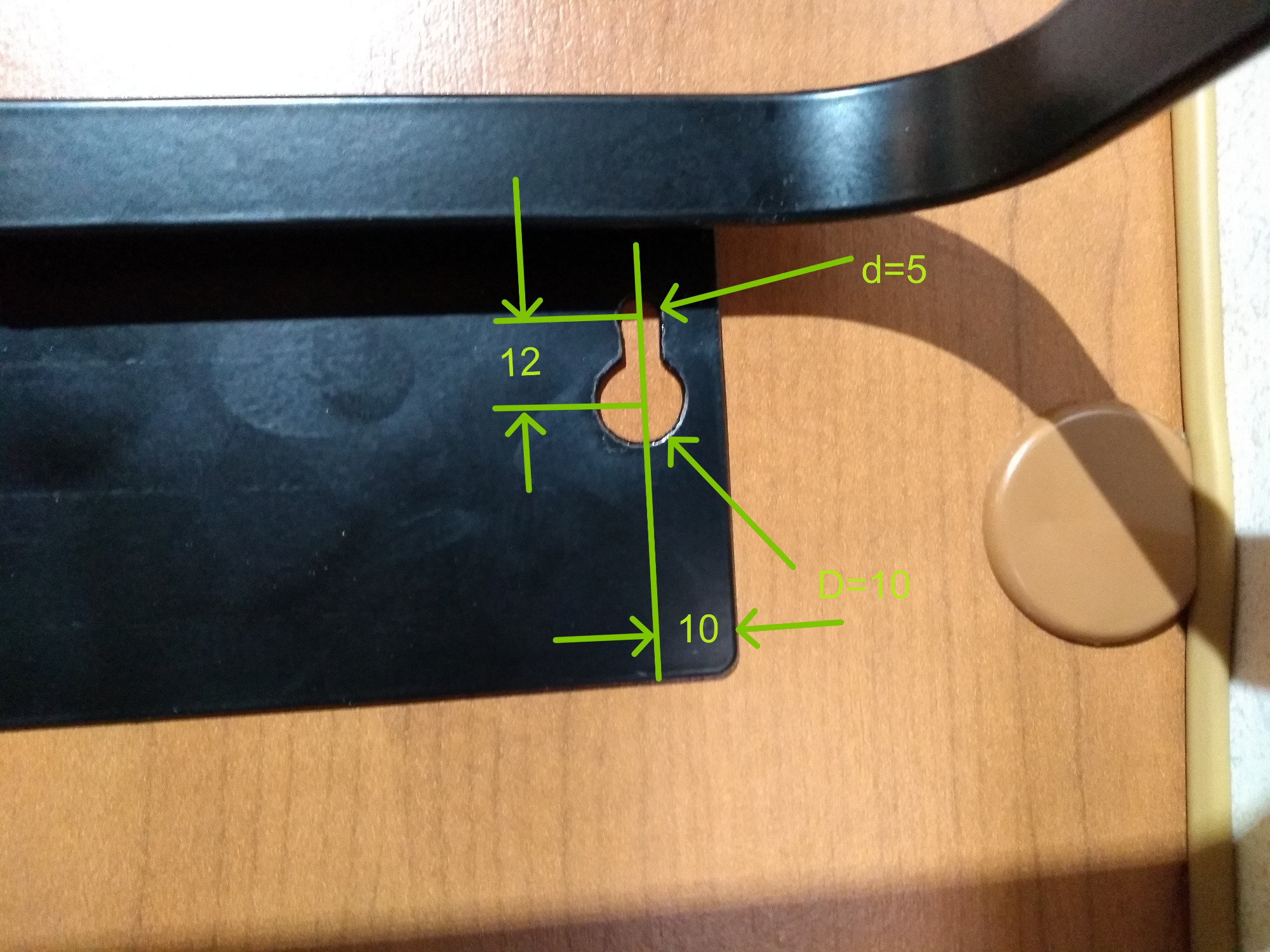

Bild3/4: Hobby600 Mülleimer00 ALadin-8Euro Einkauf01Für die Befestigung an der Wand habe ich 2 Schüssellochbohrungen (d=5mm, D10mm im Abstand Mitte/Mitte von 12mm, 10mm von oben und 10mm von außen) ins Halteblech gezaubert, Bohren, Feilen, Entgraten, Lackieren.
Bild5: Hobby600 Mülleimer01 Magnet ab und 2 SchüssellochbohrungenDann wurde die Höhe Oberkannte des Rings auf 46cm vom Boden ausgerichtet, damit das Türfangband noch unter dem Behälter/Eimer drunter Platz hat. Seitlich wurde das Halteblech ganz nach innen an den Kantenschutz der Rückwand geschoben, damit der Würstl-Vorhang Platz hat, 3x12mm vorgebohrt und den Halter mit 2Stück 5mmx16 Schrauben festgeschraubt.

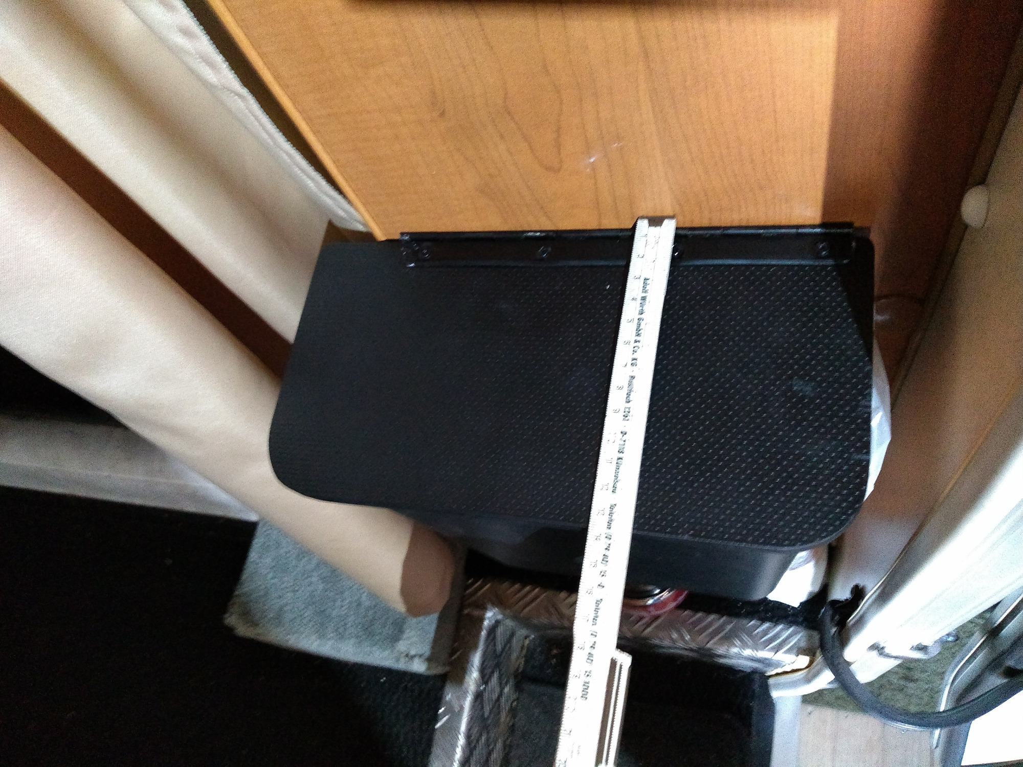

Bild5/6: Hobby600 Mülleimer02 ausrichten, 13mmx14tief Vorbohrung und 5x16 SchraubenZum Entfernen kann ich die beiden Schrauben etwas lockern und den Halter im Ganzen aushängen, ohne die Schraubbohrungen auszuleiern – falls mal was wäre. Bild7: Hobby600 Mülleimer04 einhängen, mit 10L-Tüte – zu knappIn dem Eimer wurde zunächst ein 10Liter Müllbeutel verwendet. Da dieser aber für runde Mülleimer gedacht ist, und so etwas zu schmal und schlecht rein zu friemeln ist, werde ich auf 12- oder gleich 15Liter-Tüten umschwenken.Soweit nicht schlecht, aber eine offene Mülltüte mit Inhalt stinkt. Daher mußte noch ein Deckel drauf, den es natürlich dazu nicht passend gab. Kurzerhand in meinem „Siebdruckplatten-Vorratsstapel“ nachgeschaut (Kunststoff oder Plexiglas hatte ich nicht mehr), einen 6,5mm dicken Deckel zugeschnitten und abgerundet.

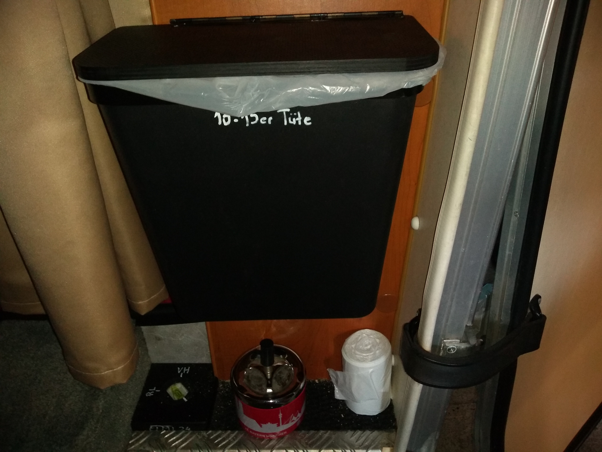

Bild9/10: Hobby600 Mülleimer06 Siebdruck-Deckel 6,5mm, Deckelscharnier 2mmx12tief Vorbohrung und 3x12 SenkschraubenDiesen dann mit einem 20-22cm langen Klavierbandscharnier und 2x4Stück Senkschrauben 3mmx12 (die Überstehenden Spitzen der 4 Deckel-Schauben natürlich abgeschnitten) bündig zum Eimerrand an der Wand angeschraubt, „Testlauf“ und FERTIG.Nicht schwer, gut zu reinigen, unter 10.-€uro, keinen Platz vergeudet und eine einigermaßen ordentliche Optik – auf jeden Fall schöner als ein frei hängender Müllbeutel. Bild12/14: Hobby600 Mülleimer09 mit Deckel fertig
Soweit, so gut. Jetzt wird getestet, 12-15 Tage durch Ex-Jugoslawien.
Servus, Euer Michi
- Mülltüten an Haken sind keine Lösung
- die grundsätzliche Idee im Netz und andere Lösungen
- die Suche nach einem passenden Eimer/Behälter/Halter
- der passende Behälter vom Discounter
- der Um- und Einbau und der Deckel
- das Ergebnis

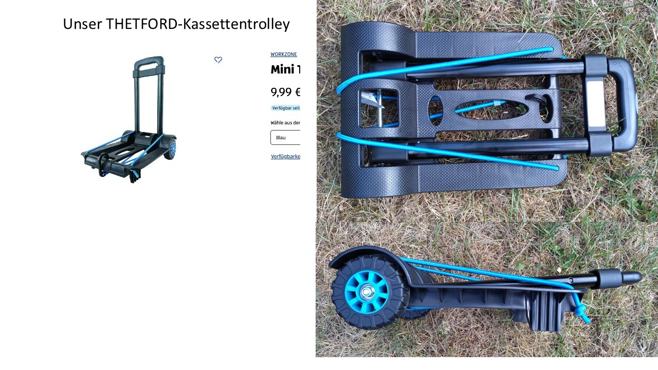

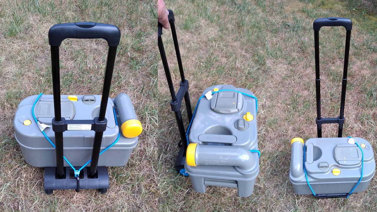

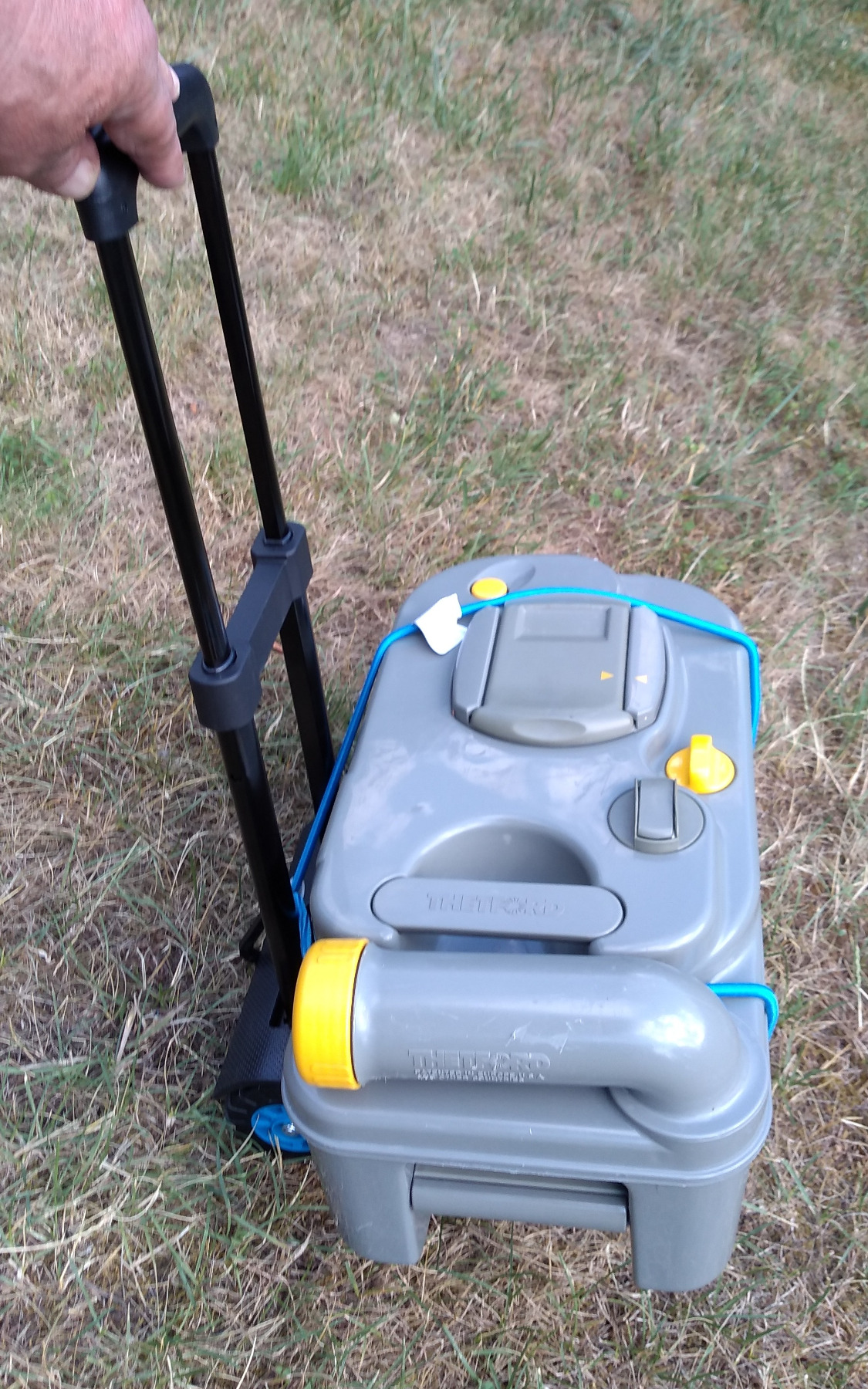

HOBBY600 - Der Trolley für die Fäkalientank C200 / C200CS ....für 10.-€uro
Bislang habe ich den C200CS-Fäkalientank (hier im Beitrag „Kassette“ genannt) immer geschleppt, ist halt so beim Campen. Viele Camper haben inzwischen Räder und Henkel an ihren Kassetten, oder transportieren sie mit Einkaufs-Trolleys, Rollpalletten am Band uvm. Das war mir zu groß/sperrig, zu schwer und meist ausschließlich für die Kassette genutz. Eine neue rollbare Kassette C200 als Alternative passt zwar auch in den Schacht, aber ein Austausch war mir bislang das Geld Richtung 200€uro nicht wert, obwohl es grade einen FreshUp-Satz bereits für 130.-€uro gäbe. Die alte und Originale ist dicht und funktioniert einwandfrei – warum austauschen?
Beim Feinkost-Discounter mit den großen „A“ gibt es seit 02.06.26 eine Mini-Transportkarre für 10€.
Die Traglast ist mit bis zu 50kg angegeben – na, na, na?? Die volle Kassette wiegt im aller höchsten Fall 25kg (wenn´s da mal nicht schon überläuft), eine Limo-/ Wasserkiste in etwa auch. Selbst Starkbier ist nicht schwerer….Das Ding ist mit 1,4kg leicht, zusammengelegt recht klein (LBH 45x24x11cm) und rostet (hoffentlich) nicht. Ausgezogen ist der Griff fast einen Meter hoch
und wie man im Ernstfall die Treppen bewältigt wird die Praxis zeigen. Hier daheim habe ich´s am mittleren Querholm raufgetragen.Mit 2 Streifen LxB 240x40mm von einer Anti-Rutschmatte auf die „Kufen“ rechts und links und ein Stück weit auf die Radläufe geklebt ist das der Transport-Trolley für unsere Kassette geworden (und vielleicht auch Getränkekisten??).
Der passt leicht mit in den Gaskasten. Dort habe ich bereits die zweite 11kg-Flasche rausgenommen habe, weil uns eine für ca. 3 Wochen reicht.

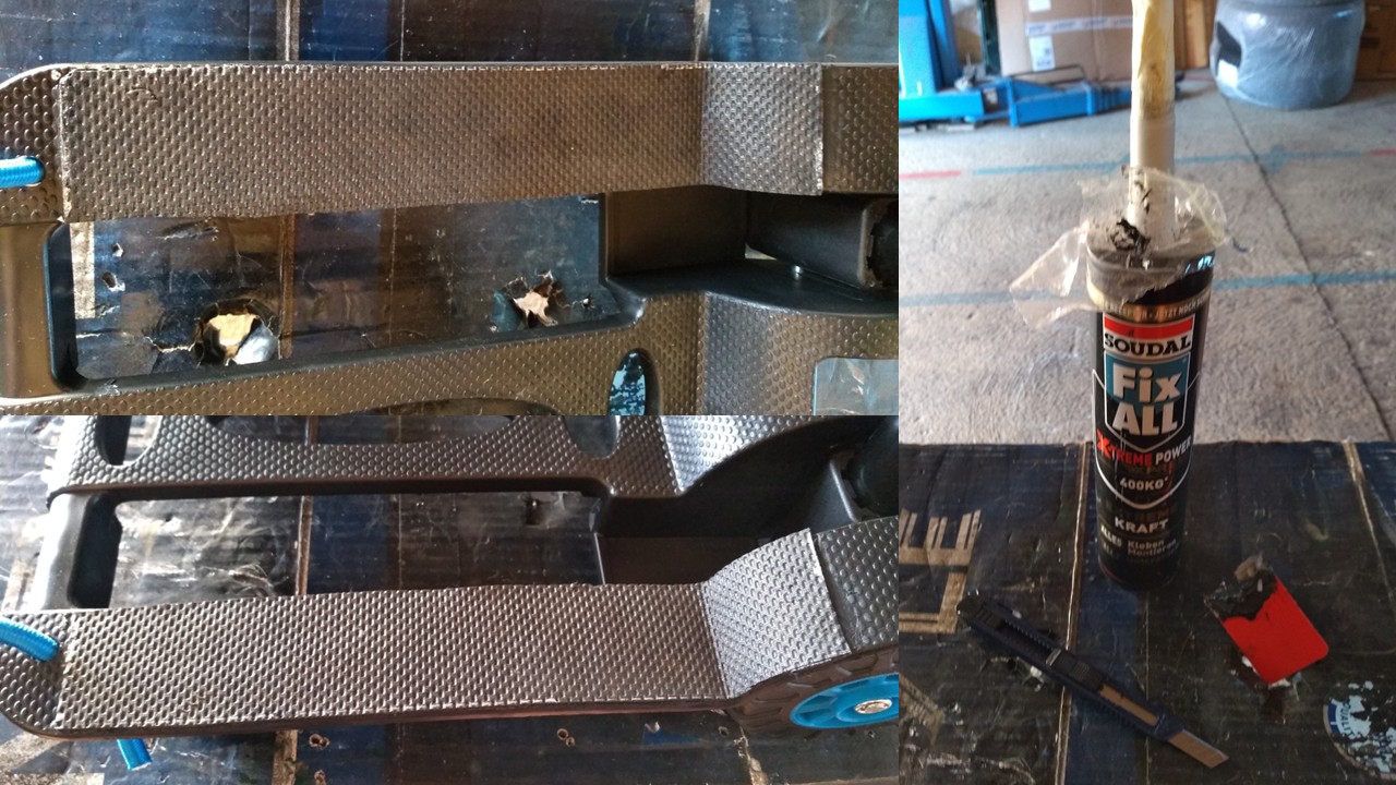

Das benötigte Werkzeug+Material war ein kleiner Spachtel, ein Cutter und Kraftkleber.
Viele Grüße und in 3 Wochen startet der echte Test, Servus und Grüße, Euer Michi

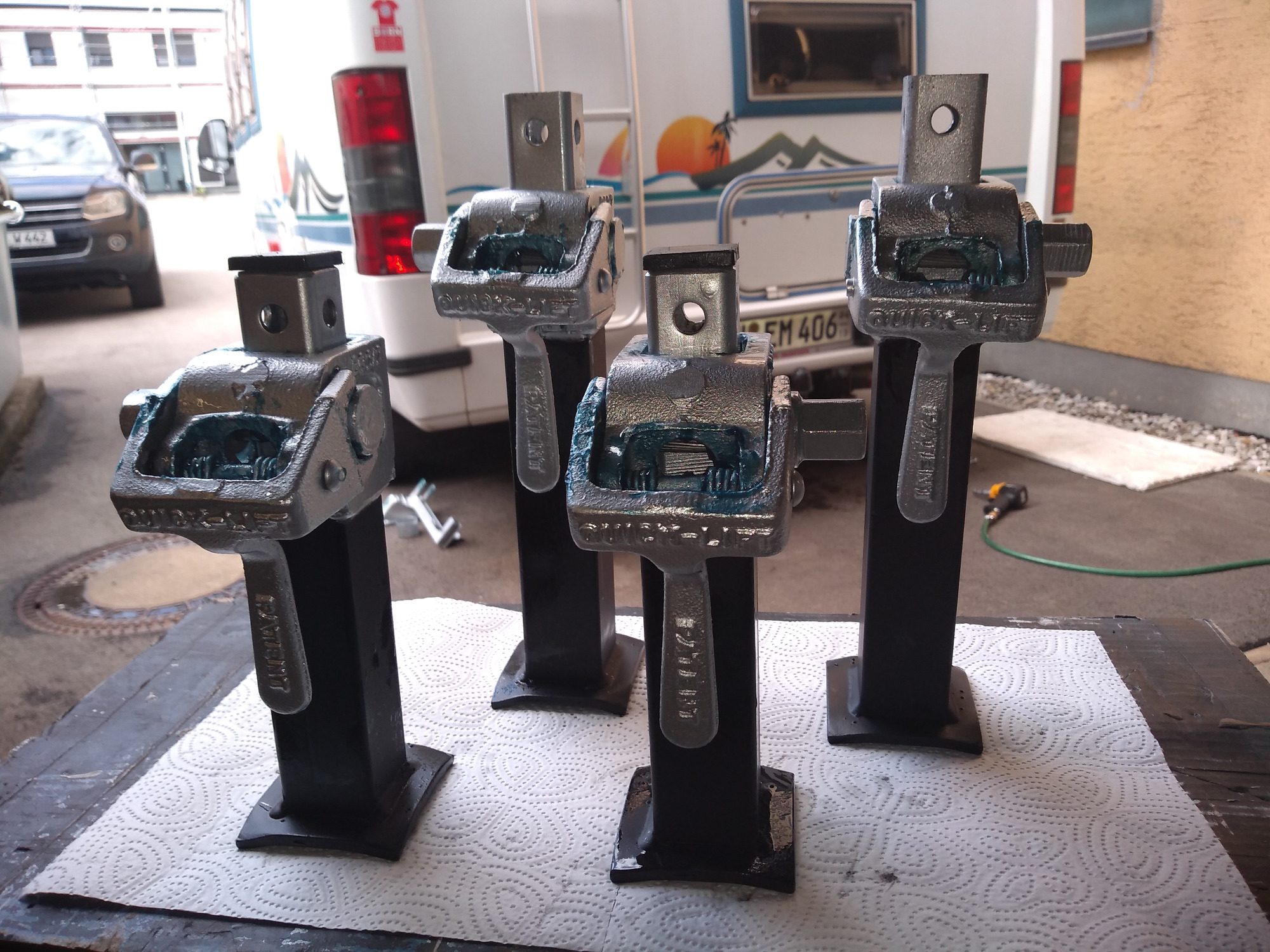

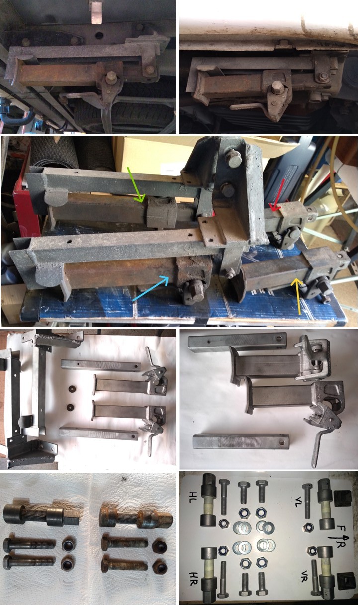

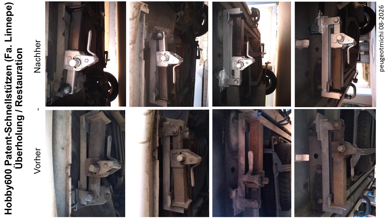

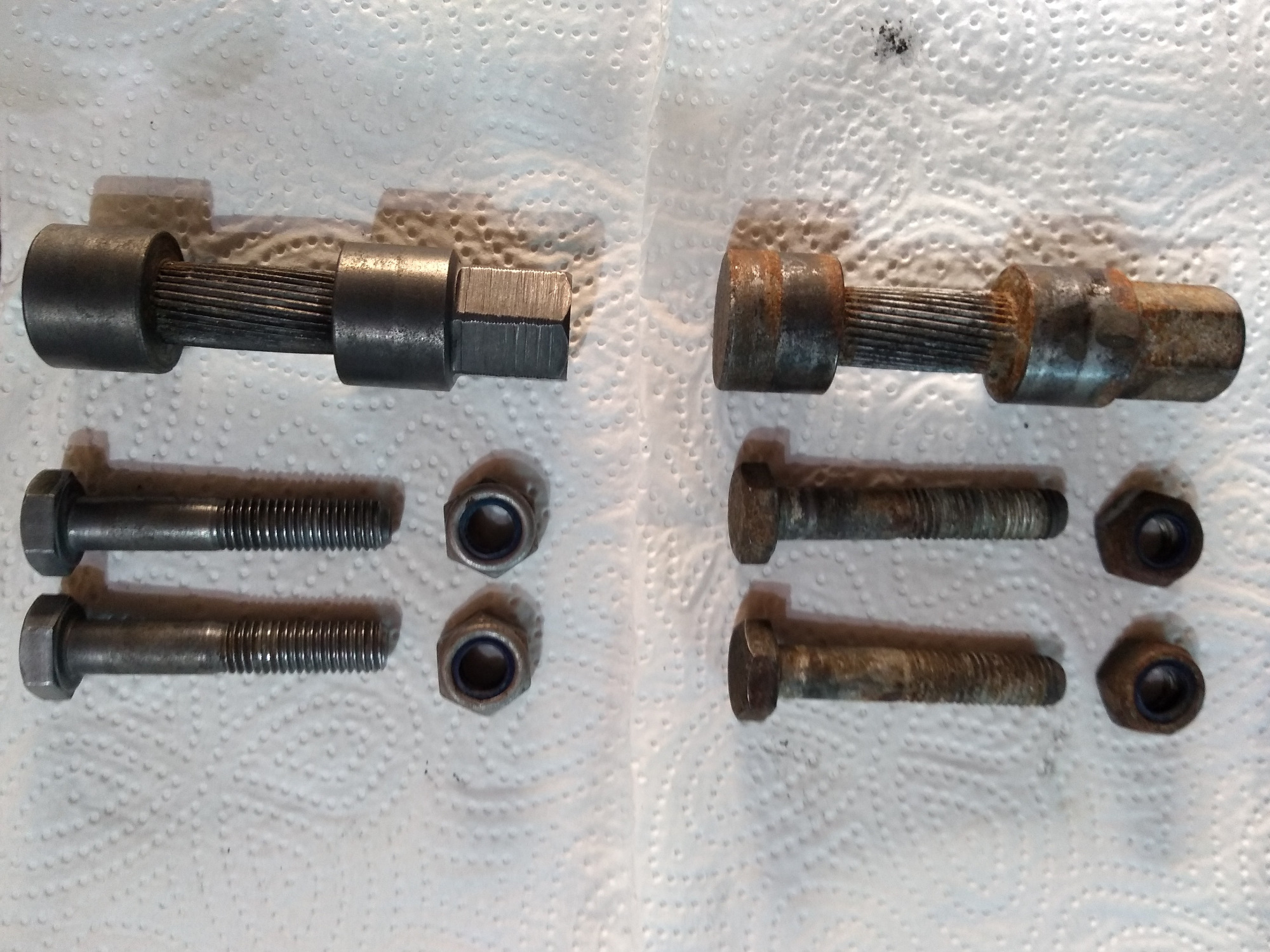

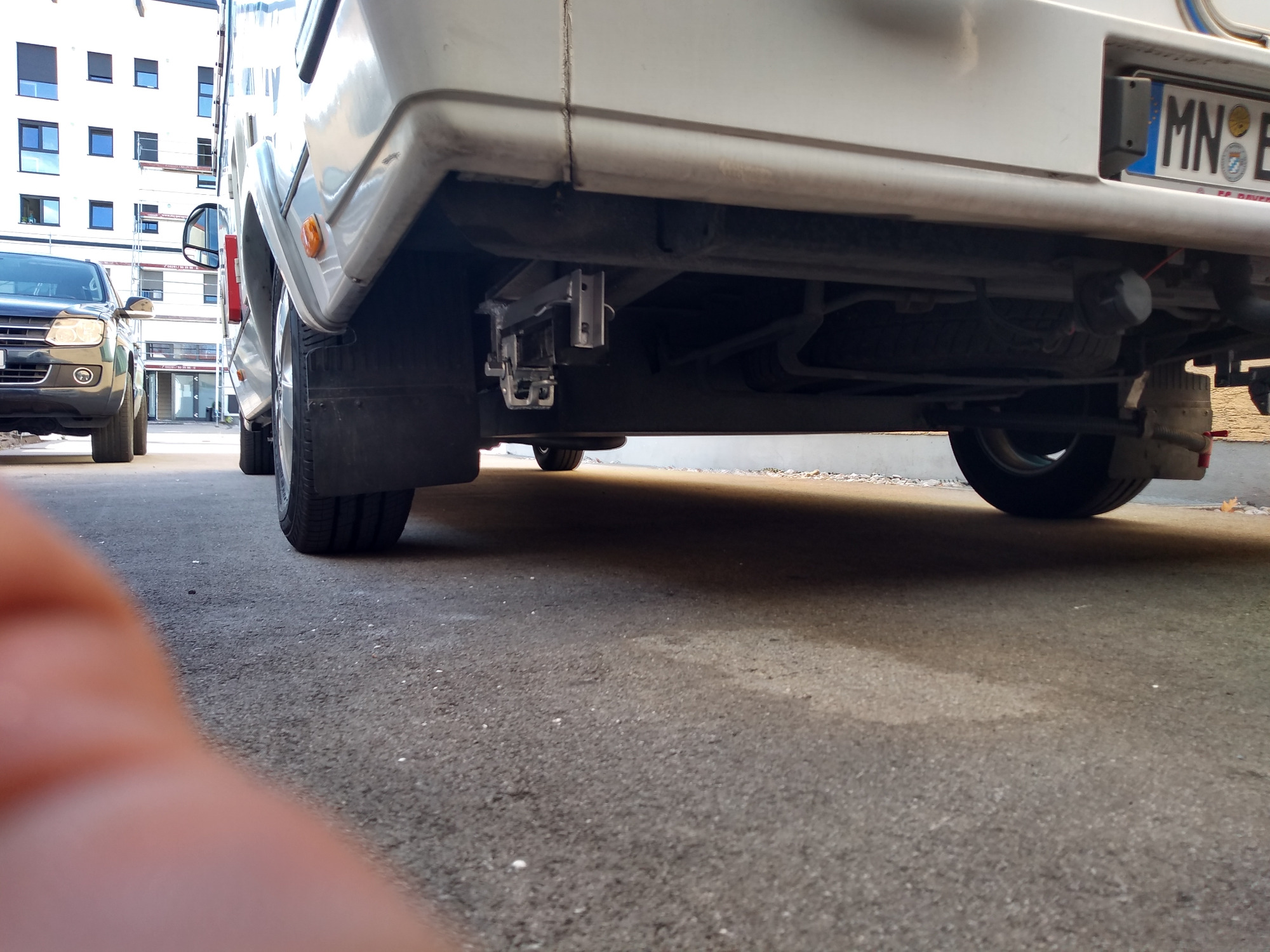

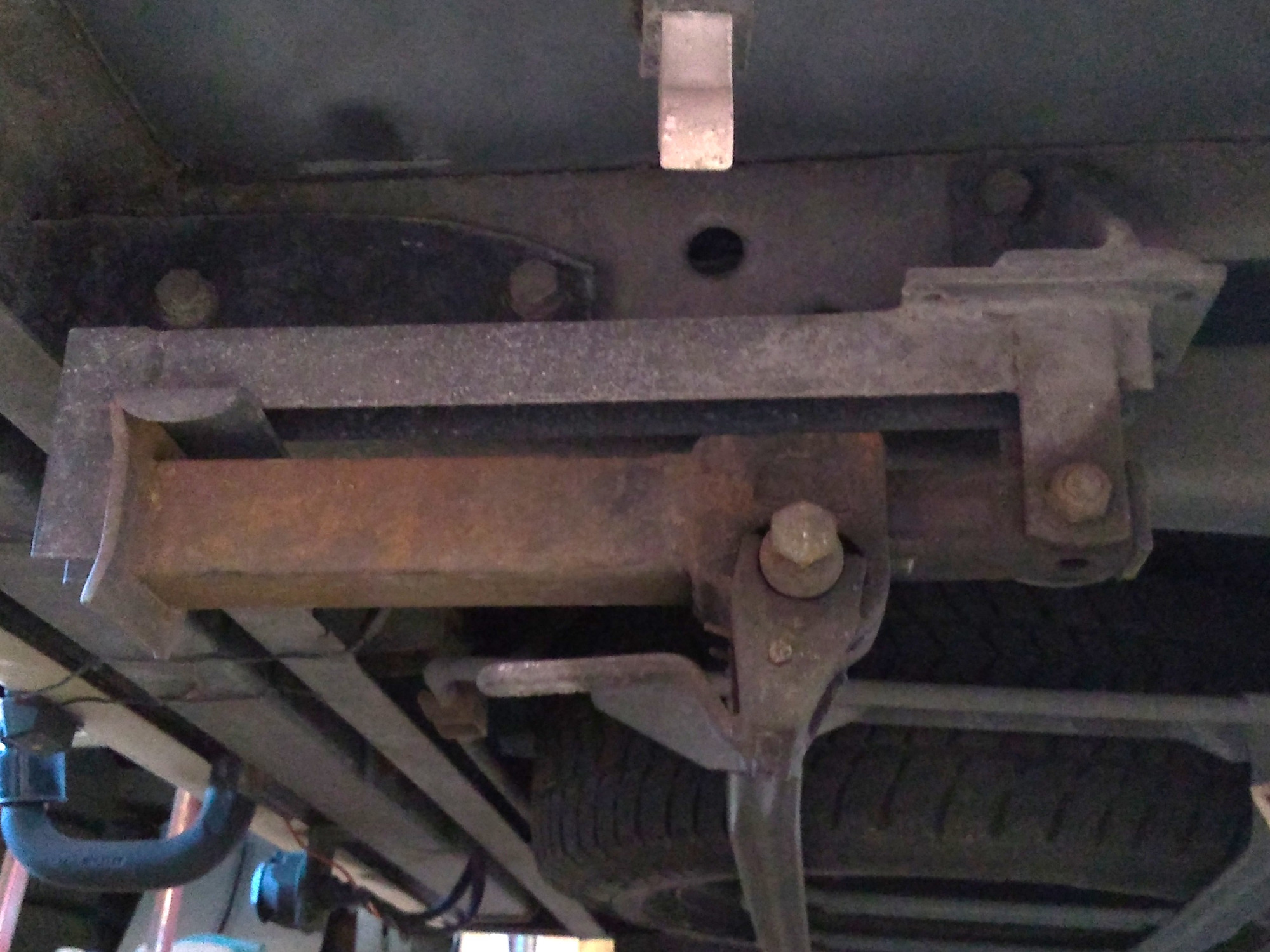

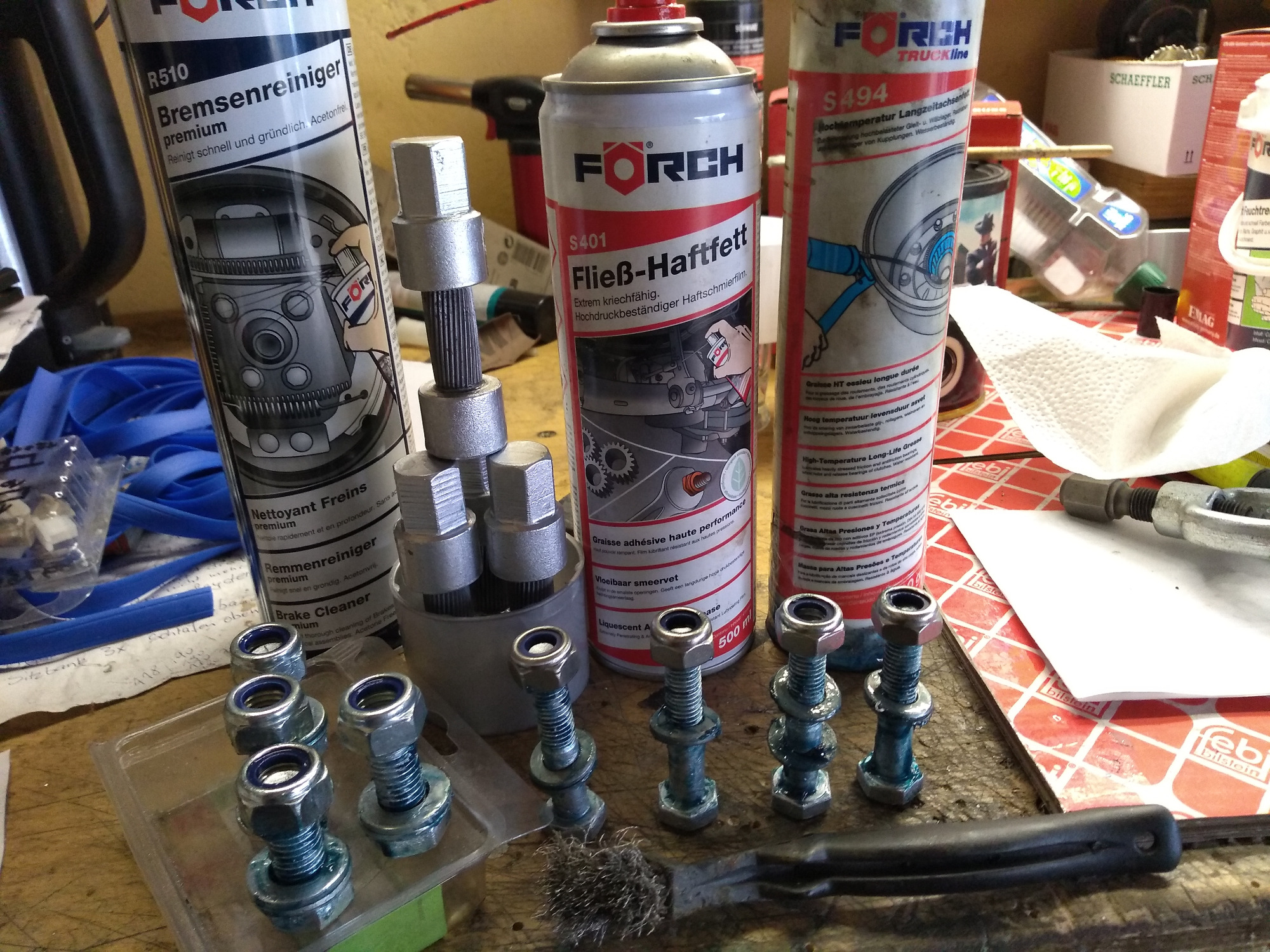

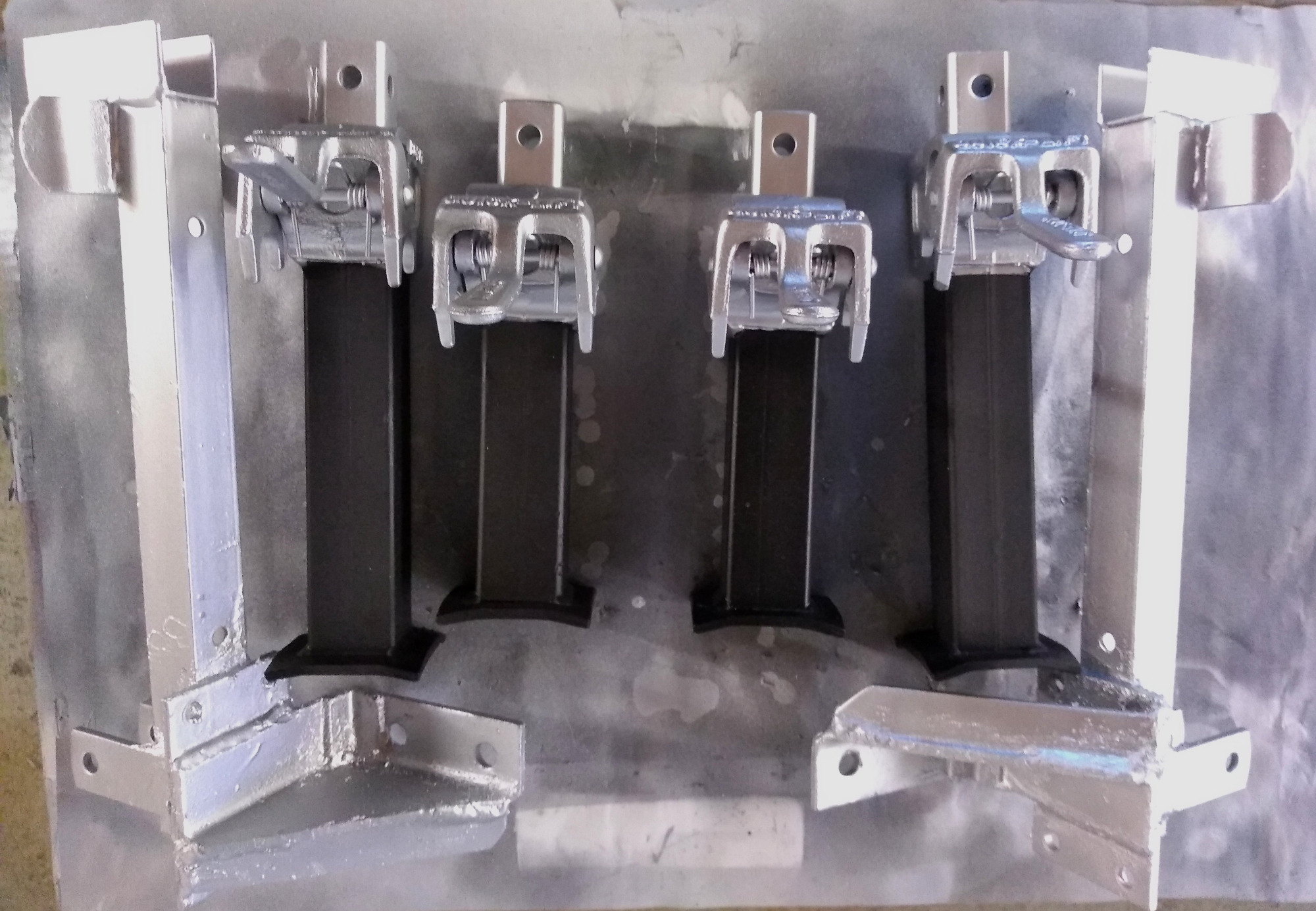

Hobby600 Patent-Schnellstützen (Fa Linnepe) - Überholung / Restauration
Unter unserem WOHNKOFFER befanden sich 4 unschöne "Rostbaugruppen", die Patent-Schnellstützen der Fa. Linnepe. Diese hatten im Laufe ihrer 29-jährigen Dienstzeit nicht viel Zuneigung und Pflege erfahren, sodaß sie schlecht zu bedienen waren und daher auch von uns nicht oft benutzt wurden.
Im Frühsommer wollte ich den in der Bedienungsanleitung erwähnten, aber uns abgängigen Ratschenschlüssel nachordern. Den gab´s anscheinend nur in der Zeichnung, nicht aber bei Linnepe. Ich habe dann einen 19er von KS-Tools gekauft, aber die Bedienung der Stützen wurde nicht einfacher - auch nicht nach einem Kriechöl-Bad.
Laut Video des Herstellers sollte das aber ganz einfach und ohne viel Kraftaufwand gehen.
Das war der ungeschönte Anblick der Schnellstützen - hier die von hinten links.

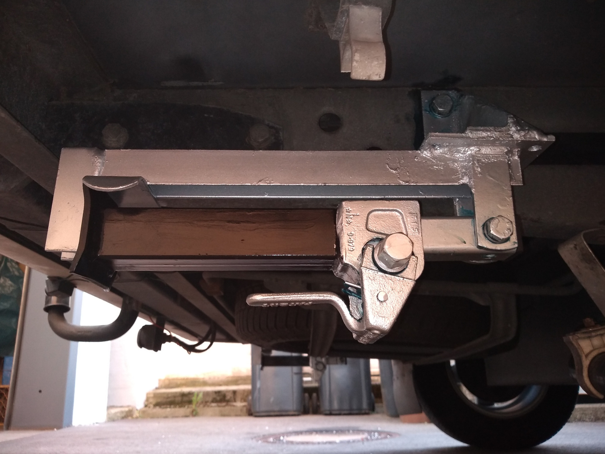

Und das ist zuletzt draus geworden:
Ums vorweg zu nehmen, es ist eine mögliche Arbeit mit tollen Ergebnis. Mit reinigen, entfetten, bürsten, waschen kommt man weit. Die Einzelteile lassen sich mit Spraydosen nachverzinken und lackieren. Ich habe zusätzlich eine Strahlkabine mit Glasperlen benutzt, weil ich nicht so viel Zeit investieren wollte.
Das Ergebnis klann sich sehen lassen: Wenn ich jetzt unter unsern Hobby600 schaue, sieht das ordentlich und gepflegt aus.
Und das sind die Bilder aller Stützen, vor und nach der Überholung:
Nach der Reinigung sahen die Einzelteile schon besser aus, daß ich nur die Muttern und Unterlegscheiben ersetzt habe. Die Rastwalzen brauchen etwas mehr Zuwendung, bis die Rillen wieder sauber sind.
Ich hatte hier im Forum in der Rubrik "Was habt Ihr heut gemacht?" schon mal den Anfang beschrieben. Daher fasse ich den Rest hier zusammen.
Nach dem Verzinken wurden die Teile mit Felgenlack versiegelt, und zu Aller Letzt noch die "Füße" schwarz lackiert.
Mit viel säurefreiem Fett aus der Kartusche und Sprühfett in den Hohlräumen konnten die Baugruppen wieder unter unsern Hobby - natürlich auch mit gefetteten Schrauben.
Die Mühe hat sich gelohnt, und nächste Woche gehts zum Einsatztest auf die nächste Reise.
Viele Grüße, Euer Michi aus dem Unterallgäu

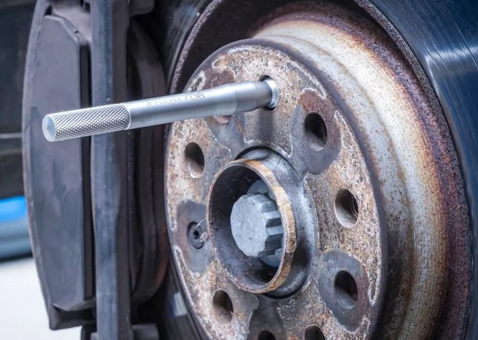

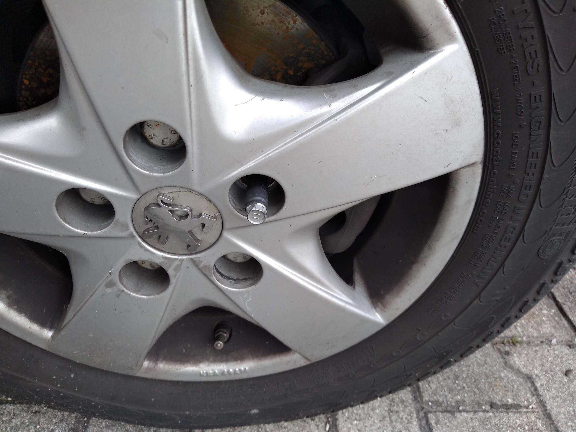

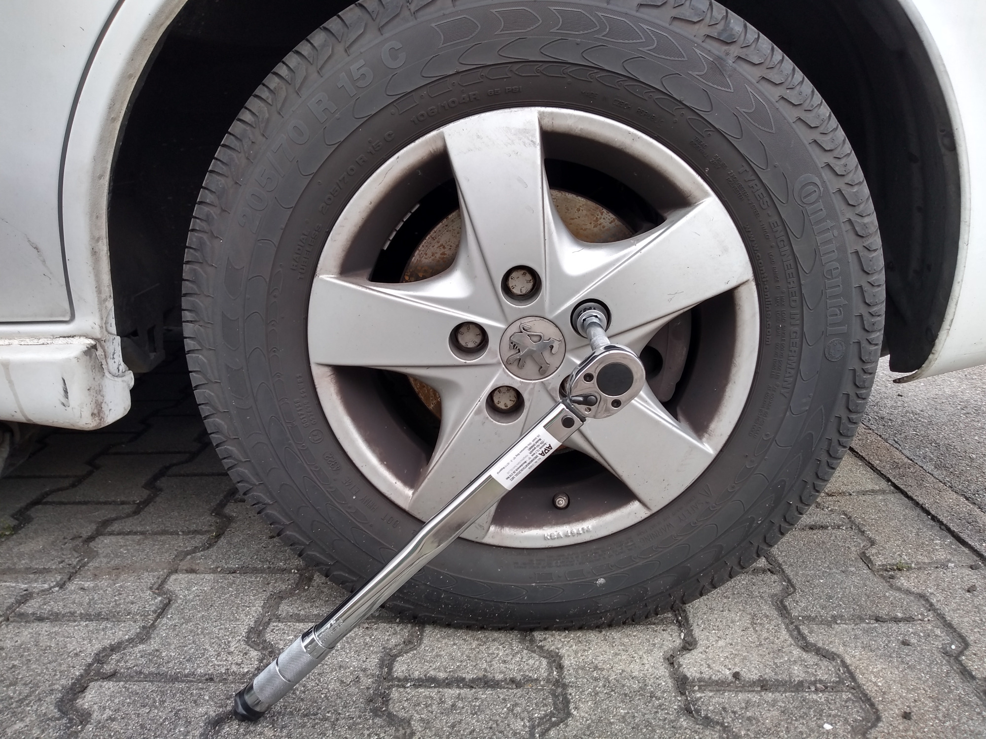

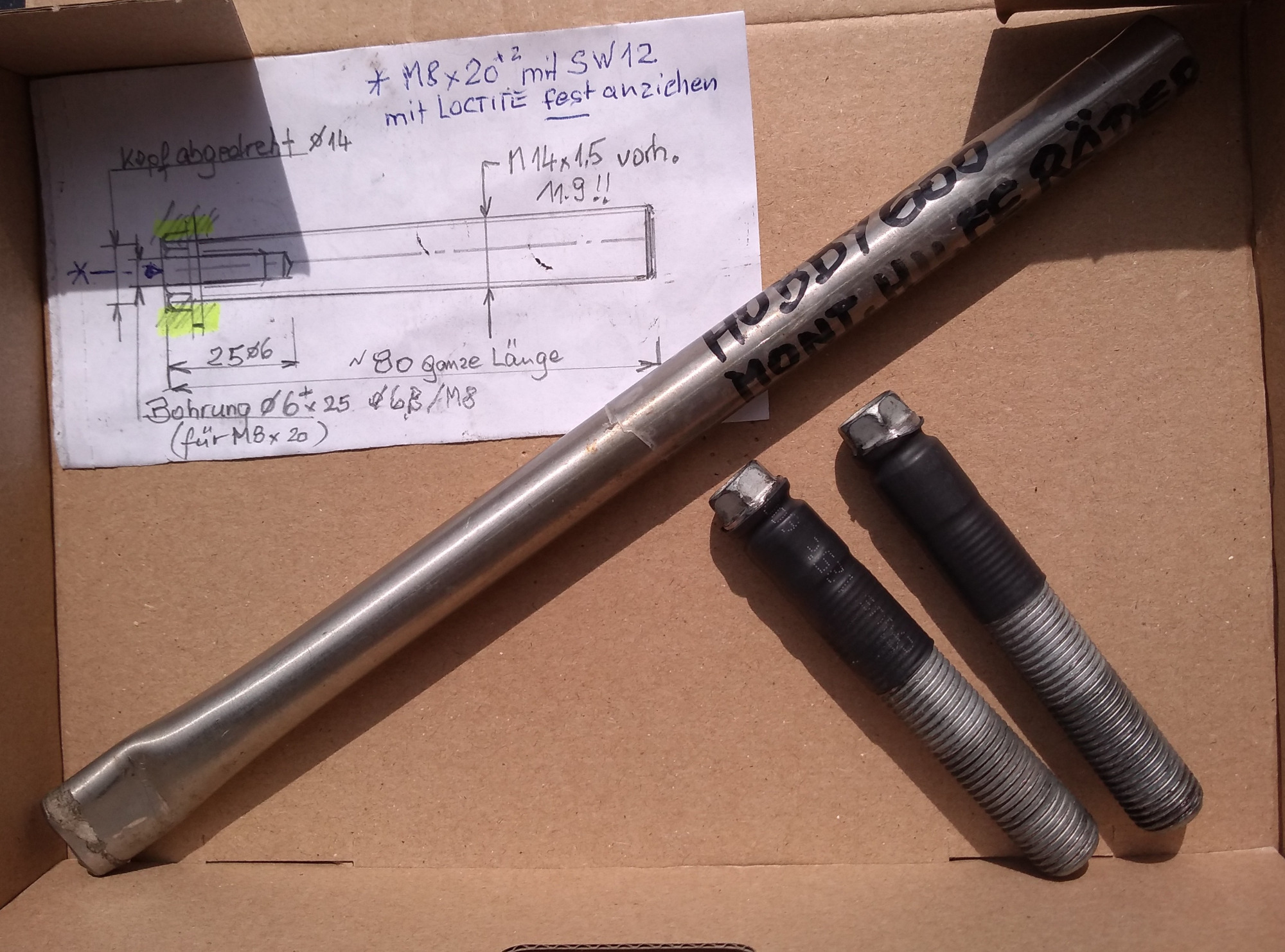

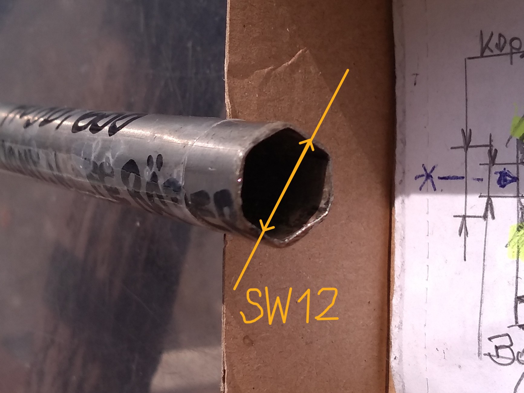

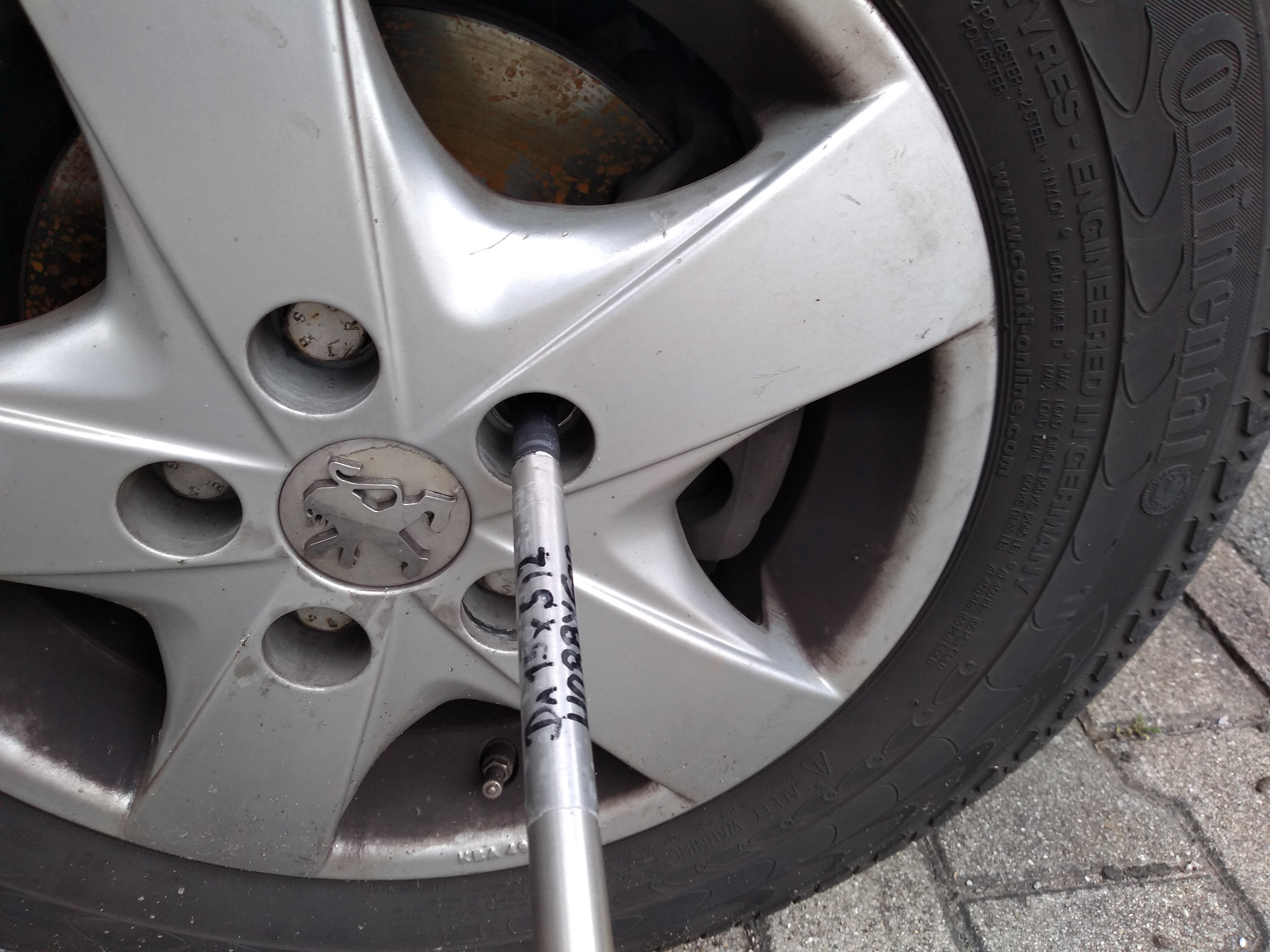

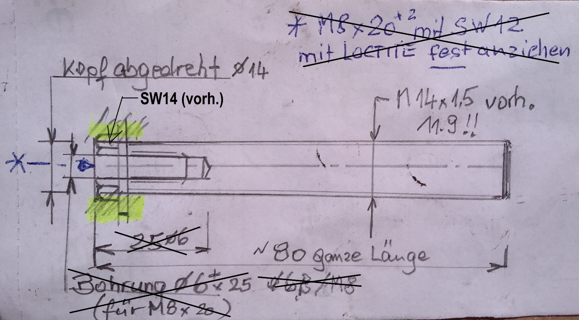

Hobby600 Typ 230, 244, 250 mit ALU-FELGEN
Radwechsel- und Montagehilfe selbstgebaut - samt Ausrüstung
Allein einen Radwechsel am Hobby600 zu machen, zeigt schnell, daß so ein Rad nicht nur ein ordentliches Gewicht (ca.30-35kg) hat, sondern auch unhandlich ist. Zudem hat der 230er nur eine knapp 5mm starke Nabenzentrierung und daher zusätzlich serienmäßig zwei 8mm-Zentrierbolzen als Ausrichtungshilfe, damit die Radschraubenbohrungen vor die Gewindebohrungen der Nabe passen.
Die letzte Schraube bei der Demontage und die erste beim Wiederanbau verkeilen/verklemmen sich dabei aber sehr gerne, weil das Rad abkippen will.Das wäre der serienmäßige Zustand mit 15“ und 16“ Stahlfelgen, die entsprechend auch die beiden 8mm-Bohrungen für diese Zentrierstifte in den Felgen haben. Die Nabenaufnahme ist eine 71,1mm-Bohrung ohne Wulst oder Fase, die damit auf der schmalen Nabenzentrierung, max. 5mm, an der Bremsscheibe anliegt.
(bei "Reifenwechsel beim Wohnmobil" wird der Radwechsel umfassend beschrieben)Ganz anders sieht es bei ALU-Felgen aus. Die Fixierbolzen müssen laut ABE-Auflagen ausgebaut werden. Das wird in dem Video nicht beschrieben.

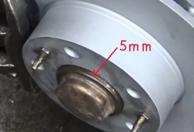

Unser Wohnkoffer hat, wie viele andere auch, Alu-Felgen verbaut. Und in der ABE (der bei mir montierten Felge Borbet CWF 65560) gibt´s die Auflage „S03)“ für die Baureihen: Boxer 230, 244 und 250 in der steht (Zitat):
„S03) Vor der Montage der Sonderräder sind die auf der Radanlage befindlichen Zentrierstifte zu entfernen.“
Denn diese Felgen, wie viele andere auch, haben die beiden 8mm-Bohrungen für die positionierenden Zentrierstifte nicht. Zudem haben Alufelgen an ihrer mittigen Nabenaufnahme/Zentrierungsbohrung eine größere Fase (ca. 3x45°). Deshalb rutscht die Felge bei der Montage immer wieder ab und die Radschrauben bekommt man kaum in die Gewindebohrungen.
Daher haben geniale Menschen eine Montagehilfe, z.B. für Porsche, entwickelt. Und weil die so genial ist, kostet sie entsprechendes Geld.
Wie das dann immer geschieht, bastelt der „Asia-Express“ irgendetwas Ähnliches, aus irgendeinem Material mit irgendeiner Norm nach, und stempelt ein CE-Logo drauf.
Das Spiel wollte ich nicht mitspielen. Die HAZET-, GEDORE- und DOWIDAT-Kataloge durchforstet, beim WÜRTH, FÖRCH, STAHLGRUBER etc. geblättert und dabei aus allen Varianten den Zweck und die Machbarkeit zusammengeführt.
Dazu braucht man:
- eine Schraube M14x1,5 ca. 80-100mm lang mit 6-kt SW12
- ein Rohr 15x0,6 ca. 15,0cm lang
- einen Schrumpfschlauch 25mm breit, 50mm lang
Als Werkzeug benötigt man einen Körner mit SW12, oder einen angespitzten 12er Sechskantstahl zum Herstellen des Rohres D15mm auf Innensechskant SW12.
(Ersatzweise funktioniert auch eine Zyl.-Schraube DIN 912 M14x1,5 80lang in 12.9 - für 3,10€uro im Netz - und einen 12mm-Innensechskant-schlüssel)
Der Kopf wird bei beiden Versionen auf D=14mm abgedreht und der Schrumpfschlauch auf der Kopfseite montiert. Damit ist´s schon fertig.
Der Radwechsel läuft jetzt wie folgt ab:
- Fahrzeug sichern, 1.Gang + Handbremse
- Eine Radschraube wird komplett rausgeschraubt
- Die Montagehilfe wird mit Hilfe des Schlüssels dort eingedreht
- Die anderen vier Radschrauben leicht lösen
- Fahrzeug anheben
- Die Radschrauben nun komplett rausdrehen
- Das Rad hängt jetzt noch auf der Montagehilfe an der Radnabe und kann gewechselt bzw. abgenommen werden.
Der Anbau erfolgt entsprechend rückwärts, und dabei wird die Montagehilfe erst ausgedreht, wenn die vier anderen Radschrauben leicht angezogen sind und das Fahrzeug abgelassen auf dem Boden steht.
Eine kleine Arbeit, die doch eine Erleichterung bei Radwechsel bringt.
Viele Grüße aus der "Bastelbude", Euer Michi
Dazu braucht man:
- Fahrzeug anheben
Letzte Änderung: 03 Sep. 2026 12:32 von Peugeotmichi. Begründung: Die Überschrift war nicht zu lesen

Zu der Patent-Schnellstützen-Reparatur hier noch ein Nachtrag.
Nach 2000km Fahren und Stehen sehen die hinteren Stützen noch tadellos aus, aber vorderen sind völlig verdreckt.
Das wird so nicht bleiben, denn die früher allseits beliebten Schmutzlappen müßten das verhindern können.
Wilfried hat die Verdreckung-Vermeidungs-Methode derart für seine Einstiegsstufe schon beschrieben.
Entweder so ein Eigenkonstrukt oder die Zubehörlappen-Satz für die LinieC-Fahrzeuge, z.B. vom Augustin.
Servus, der Michi

Reparatur der Hochklappenscharniere von den Dachstauschränken Hobby600 LinieB, Bj. 1995-1999 (Hobby-Teile-Nr. 4100440096) durch Austausch der Federpakete
Die Klappen der oberen Dachstauschränke bei unserem 1997er Hobby600 LinieB hielten ihre OFFEN-Stellung nicht mehr und hingen „etwas müde“ auf Halbmast. Es gibt aber (wie so oft) für die Scharniere keine Ersatzteile mehr…..austauschen wäre so einfach gewesen.
Grund mal wieder für eine Reparatur, bzw. einen Umbau. (diese Methode funktioniert auch bei den Hobby600 Linie C+D der Baujahre 1997-2006, bei denen Hobby-Teile Nr. 4100440096, 4100440001 und 4100410098 verbaut sind).
Wie man die Klappen reparieren kann, was zu beachten ist und welches Ergebnis dabei herausgekommen ist, das zeige ich Euch hier in einzelnen Schritten, der Reihenfolge nach. Das Ergebnis ist „saugut“ geworden – wie gewünscht und fast, bis auf den nur sehr schlecht auszumachenden Federsatz im Scharnier, im Originalzustand.
Da reinigen, ölen, fetten und nachstellen der Topfscharniere nichts half, suchte ich nach neuen Scharnieren als Ersatz für die Pos.4 in der Ersatzteilliste
(im „Ersatzteil-Katalog 1999“ ist´s die Pos.5 auf Seite 17-18 Hobby-Nr. 4100440096)
Aber, wie gesagt, genau diese sind nicht mehr lieferbar und es gibt keinen passenden Ersatz, um sie einfach auszutauschen.
(mit freundlicher Genehmigung des Seitenbetreibers)
Zitat zur Teile-Nr. H-4100410001 und H-4100410098 auf dieser Seite: „Klappen von vor 1998 verschieben sich um ein paar cm, sodass die Klappe schleift. Daher müssten hier ggf, Anpassung getätigt werden“.
Der Einbautest bei mir ging schief, denn die Klappe war gar nicht mehr zu bewegen. Hier habe ich nicht aufgepasst – denn das nicht im Katalog angegebene Maß XX macht den Unterschied.
Allerdings gleicht die Pos. 3 in der Ersatzteilliste rein optisch der Pos.4 (Hobby-Teile-Nr. 4100440096 und 4100410098 - ist aber nicht für die kurzen, runden Klappen von Bj.1995-1999). Im Netz habe ich daher versucht, bei entsprechenden Beschläge- und Scharnierherstellern den Unterschied rauszufinden. Aber irgendeine Angabe hat immer gefehlt. Der 40-Jahre-Hobby600-Bericht im Netz, Zitat daraus: „Hobby 600 eine Yacht auf Rädern...und: ...der Schiffsbauingenieur Harald Striewski…“ und die etwas sonderbare Form der abgewinkelten Befestigungslaschen haben mich auf diesen Ersatzteilkatalog geführt, da es in Segelyachten ähnliche Dachstauschränke wie bei unseren Hobby600 gibt. Und Norm- und Massenteile, wie hier die Scharniere, erfindet man in der Konstruktions-Praxis nicht, sondern sucht sich passende, zur Not mit Nacharbeit.
Tatsächlich fand ich dort diese „Kurzarm-Topfscharniere“ die für die o.a. Yachten und Segelboote herstellt werden, nämlich die Art.Nr. 300685 oder 301804. Bei diesem Hersteller gibt´s ein Gleiches mit der Art.Nr. 356.35.815, verzinkt – eben nicht in VA.
Das sieht der Pos.3 doch sehr ähnlich, und scheinbar gleicht das Lochbild zur Verschraubung der Pos.4. Daher habe ich flux 14 Stück á 4,20€+Porto bestellt.
Was ich bis dahin nicht wußte: Der Abstand vom Topf zu den Bohrungen des Winkels bei Pos.3 ist 3-4mm kürzer als bei originalen Pos.4. Das habe ich erst beim ersten Montageversuch bemerkt. Damit passen diese Scharniere nicht zu den „Klappen mit Griff“ der 2-teiligen Ausführung, auch nicht zu den einteiligen der LinieC+D ab Baujahr 2000.
Allerdings ist die verbaute Feder in diesem Scharnier (Pos.3) stärker ausgelegt, was mich zu dem Versuch eines Austausches der Federpakete brachte. Denn andere/neue Federn für die Originalscharniere kosten einerseits auch Geld, wo gibt es 14 einzelne Federn (nicht VPE=500Stück), und ob die besser sind?
Soweit hat alles funktioniert. Beim Anschrauben der Scharniere mußten z.T. die 4-eckigen Scharniermutteranschläge abgeschliffen, bzw. ganz abgeschnitten werden, weil die Topf-Lasche doch ziemlich wacklig blieb. Das Bild geht hier nicht mehr rein, aber ich glaub, das ist verständlich beschrieben.
Servus und viele Grüße aus dem unteren Allgäu, der Michi
