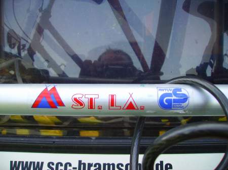

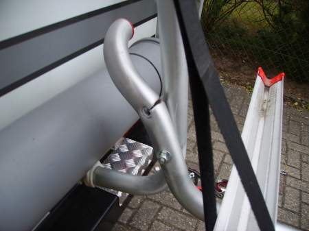

ich kling mich hier mal ein.
Ich habe heute meinen gebrochenen Fahrradträger 3 Monate alt bei der Firma Obelink in NL. beanstandet!
Der Träger war TÜV und GS geprüft zulässig für ein Gewicht bis 40 kg
Bei einer Beladung von 30 kg sollte er auch ein überfahren eines Bodenschwellers aushalten!
Auch wenn ich ein bisschen schnell war.
Bin mal gespannt auf deren Antwort.

Re: Aw: Radträger Montage
25 Juli 2009 11:37
Hobbytreiber schrieb:
auf diese Prüfsiegel gebe ich schon lange nichts mehr. Wenn ich sehe, was gerade bei den Elektrogeräte mit solchem Siegel auf dem Markt ist, dann frage ich mich, ob man die Siegel in China für ein paar Dollar kaufen kann.
Ich denke aber doch, dass Du Deinen Träger umgetauscht bekommst. Der Bruch ist eindeutig an einer Schwachstelle.
Hallo Manni,Der Träger war TÜV und GS geprüft
25 Juli 2009 12:04
da muss ich dir recht geben solche Siegel bekommt man wirklich im Netz!
Billig kaufen muss man sich eben leisten können denn man kauft zweimal.
Gerade bei solchen Sicherheitsrelevanten –Teilen sollte man nicht Sparren.
War mein Fehler, hätte ich wissen müssen. Dass man für 75 Euro nichts Vernünftiges bekommt, wo doch vergleichbare Träger von namhaften Herstellern mindestens das Doppelte kosten!
