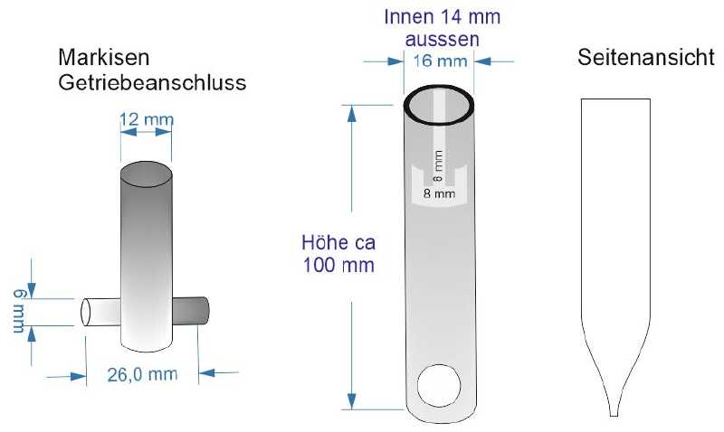

Zum Thema Markise habe ich eine ähnliche Frage.
Wir haben eine Omnistor 4000 (keine Ersatzteile mehr lieferbar) und der Alu Kopf der Stange ist gebrochen.
Bekommt man den Kopf noch irgendwo?
Lieber Gruss Michael
Beste Grüße vom Niederrhein
Michael und Kathi
Michael und Kathi

Re: Markise
19 Feb. 2017 13:17 - 19 Feb. 2017 13:23
Da sich der Alugußkopf der Kurbel unserer Omnistor 4000 verabschiedet hatte und bekanntlich keine Ersatzteile für die Markise mehr lieferbar sind, habe ich mir folgende Lösung mit einem ortsansässigen Metallbauer gebastelt.
Nun kann ich eine normale Kurbel mit Haken benutzen.
Lieber Gruss Michael :drive1:
