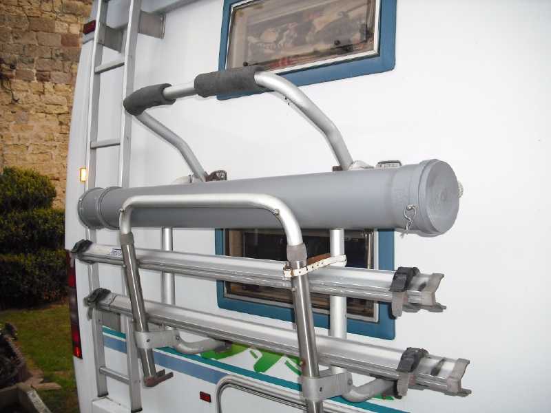

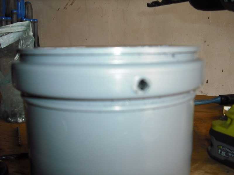

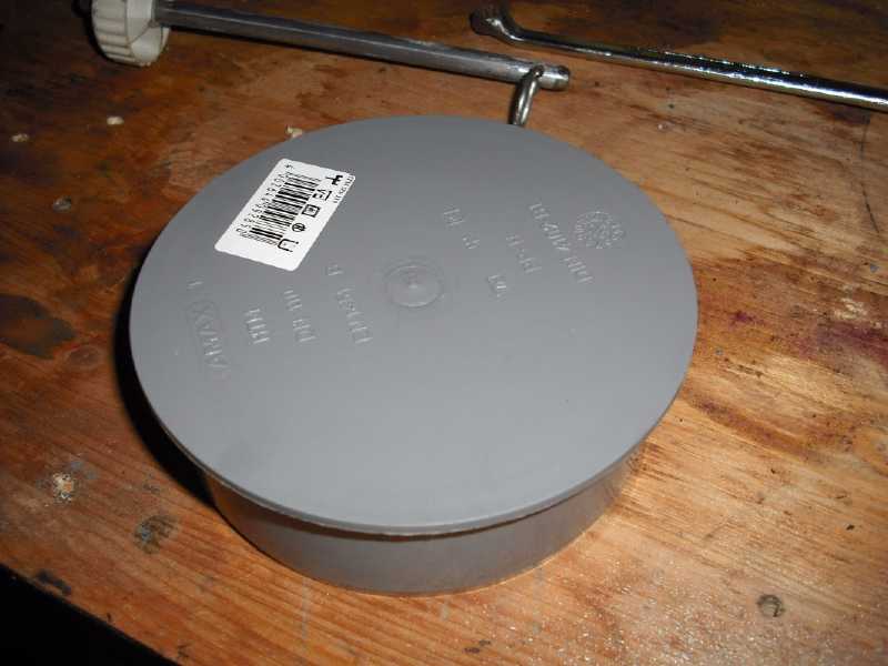

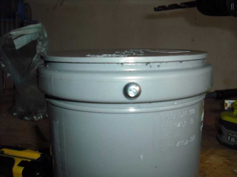

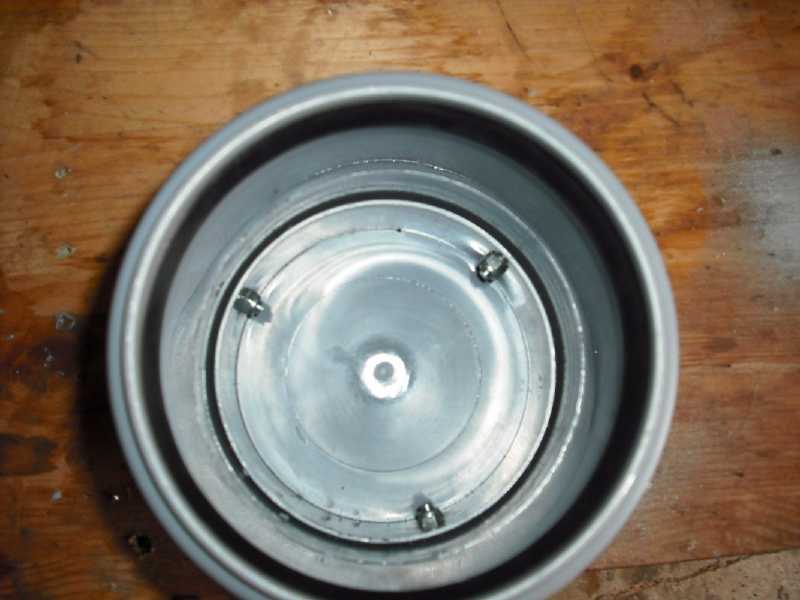

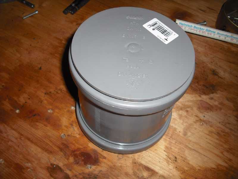

Heute habe ich ein Staurohr für Plane und Teppich gebaut.
Material : 1X HT Abflusrohr 110 X 1000 ;1X Doppelmuffe ; 2X Stopfen ; Blindnieten ; Schrauben und Muttern
M5 1X 8mm Stange und diverse Kleinteile. Die Idee ist mir gekommen nachdem es in Bad Marienberg so viel Geregnet hatte und wir die nassen Sachen alle ins Bad legen mußten.
1 Stopfen mit der Doppelmuffe verschraubt
1Stopfen mit dem 1000mm Rohr gebohrt für die Verschlußstange
das 1 m Rohr auf den Fahrradträger mit den vorhandenen Löcher geschraubt
Doppelmuffe auf das 1 m Rohr gesteckt gebohrt und mit Blindnieten befestigt
Verschlußstange an beiden Enden mit 3,5 mm gebohrt für Sicherungssplint
