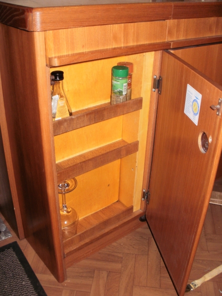

Für größeres Bild bitte klicken!Hier zunächst der Umbau des Gaskastens. Da ich den Zugang von Innen auf Grund der Außenklappe nicht nutze, habe ich dort eine Schublade und ein Regal eingebaut. Zur Seite zu den Absperrungen und den Rohren habe ich eine Blende gemacht und den ganzen Gasflaschenbereich luftdicht zum Wohnraum verschlossen.

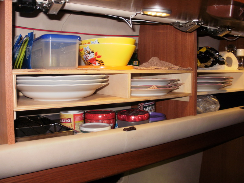

Die Unterbringung der Teller und Gläser war bisher unbefriedigend. Ich habe mir aus Sperrholz kleine Schuber gemacht, die auf Leisten liegen und so beweglich sind. Man kann sie hochklappen und kommt bequem an die Etage darunter. Im Bereich der Gläser habe ich oben Löcher gebohrt und bei verschiedenen Gläsern unten eine Zentrierung mit Armaflex befestigt. Für größeres Bild bitte klicken!Da klappert nichts mehr. Der Boden der Schuber ist etwa 5 cm länger und dient als Tiefenschlag. Man kann dann schön einige Frühstücksbretter senkrecht dahinter stellen.
