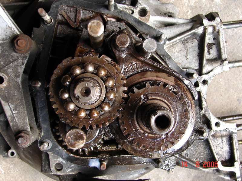

Katrin und Andreas haben im August 2006 das bei Ebay ersteigerte Gerät mit restlos unbrauchbarem Getriebe und ausgebautem Motor aus Viersen nach Hause geschleppt.
Ein Getriebe besorgt...besser gesagt zwei, damit eins dabei herauskam. Alle Lager, Simmerringe, Distanzscheiben, Lagerhalteblech und sonst nötige Teile bei Peugeot besorgt und zusammen gebaut. Ebenso den Motor, der laut Aussagen des Vorbesitzers Top sei, aber an allen Wellenenden nach einer neuen Abdichtung geradezu schrie. Also alle Simmeringe neu, ebenso Zahnriemen. Motorölwanne ab und alles gewaschen, gleichzeitig die Ventilkammer mit allen Innereien. Die Turboölleitung musste auch ersetzt werden. Die Hochzeit beider Teile konnte nur mit einer komplett neuen Kupplung einhergehen.

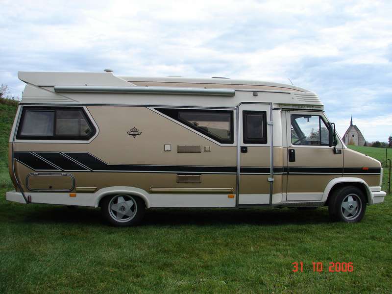

Wie man auf den Bildern sieht, hat das Fahrzeug eine nachträglich eingebaute Kassettentoilette, mit der Andreas gar nicht zufrieden ist. Die Abdichtung der Serviceklappe bereitet bei den gewölbten Seitenwänden Probleme, aber ein Rückbau ist leider nicht möglich.

Das Problem sind die gewölbten Seitenwände des Hobby 600. Alle mir bekannten Serviceklappen von Kassettentoiletten sind gerade. Und damit fängt die Fummeleri an.
Die letzte Baureighe des Hobby 600 auf Ducato Typ 290 hatte mal einen Alko-Tiefrahmen. Den gab es auch mit Kassettentoilette. Müstest Dich mal bei Hobby erkundigen, wie die das damals gelöst hatten.
