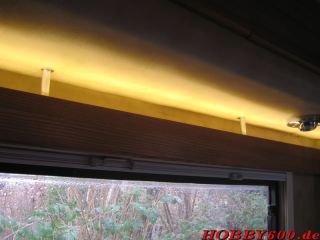

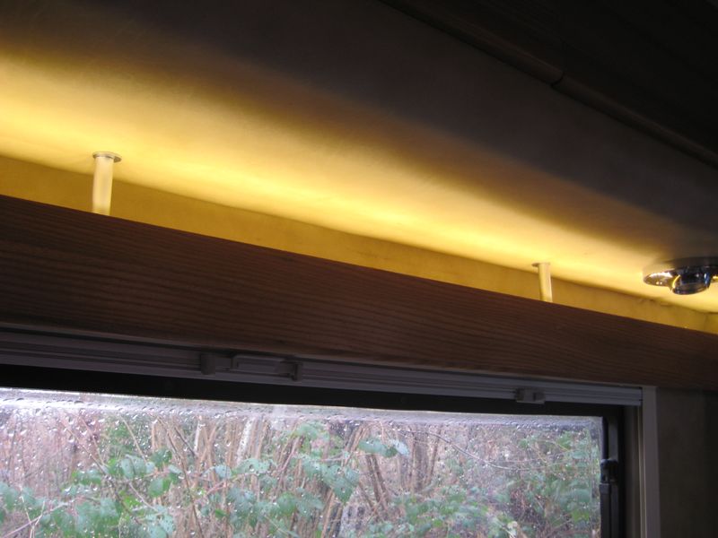

Da ich auch gleich eine indirekte LED-Beleuchtung haben wollte, habe ich noch einen 9 mm Breite und 6 mm Tiefe Nut oben in der schmalen Seite eingefräst. Hier habe ich ein LED-Stripe (hoch flexibles LED Band) eingeklebt. Aus einer Leiste 9 x 38 mm wurden 4 Stege hergestellt. Mit diesen Trennstücken wurde das so entstandene Regal in mehrere einzelne Fächer aufgeteilt.
LED Strip und TrennstegeLED Strip und Trennstege

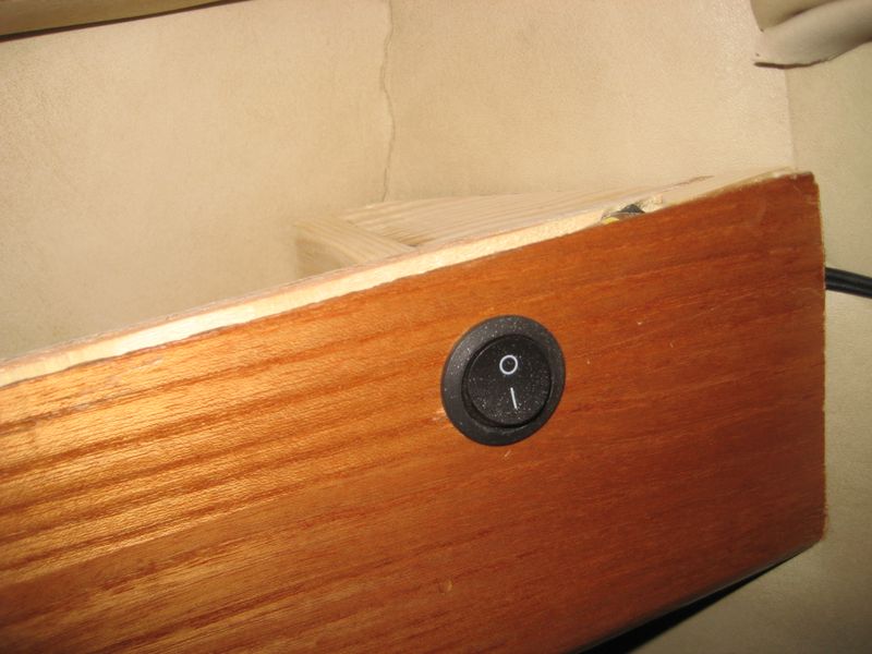

Die Trennstege habe ich farblich mit Beize eingefärbt und mit Holzlack versiegelt. Damit das Licht ein- und ausgeschaltet werden kann wurde einen Schalter eingebaut
Schalter für LED BeleuchtungSchalter für LED Beleuchtung

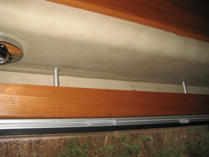

Für größeres Bild bitte klicken!Befestigt wurde die neue Gardinenleiste links und rechts mit zwei Blechwinkeln (40x50mm). In der Mitte mit 2 Schlossschrauben M6 x 120 mm mit 85mm langen Abstandshaltern aus 15mm Alu-Rohr. 12Volt habe ich am Licht im Hängeschrank angeschlossen. Eine Abdeckung über den 12 Volt-Anschluss und Schalter habe ich aus der abgeschnittene Ecke und einem Stückchen Holz gebastelt.
