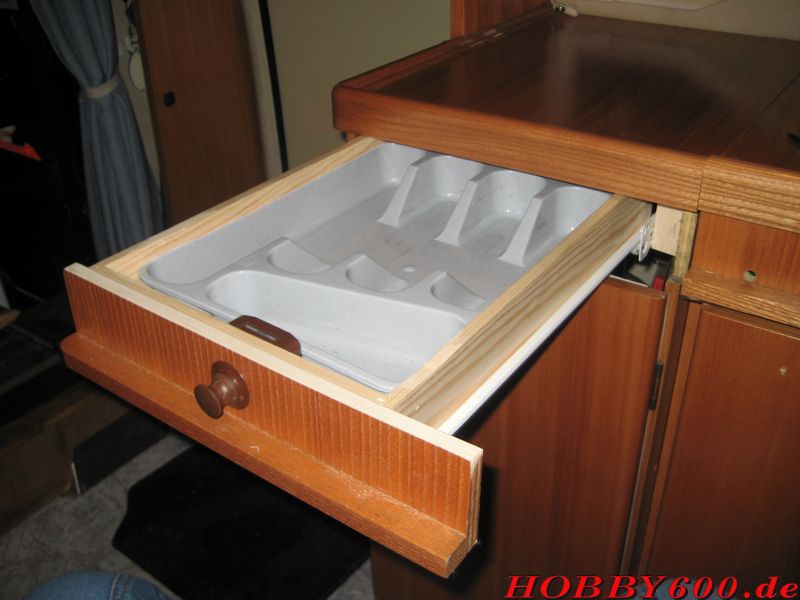

Für größeres Bild bitte klicken!Einige Hobbys wurden bereits mit einer Schublade über dem Gasschrank ausgestattet. Ich habe den verlorenen Raum jetzt auch durch Einbau einer Besteckschublade nutzbar gemacht. Den Umbau habe ich hier für alle, die Interesse haben, dokumentiert.

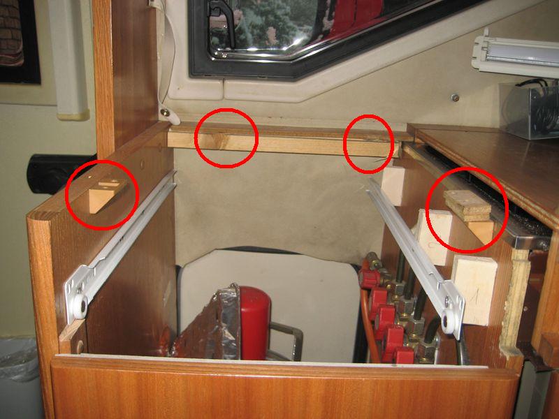

Als erstes musste der „Deckel“ vom Küchenblock entfernt werden. Hierzu waren (bei mir) 6 Schrauben zu lösen.  Anschließend habe ich die Front vorsichtig abgesägt, ohne den Deckel zu beschädigen.

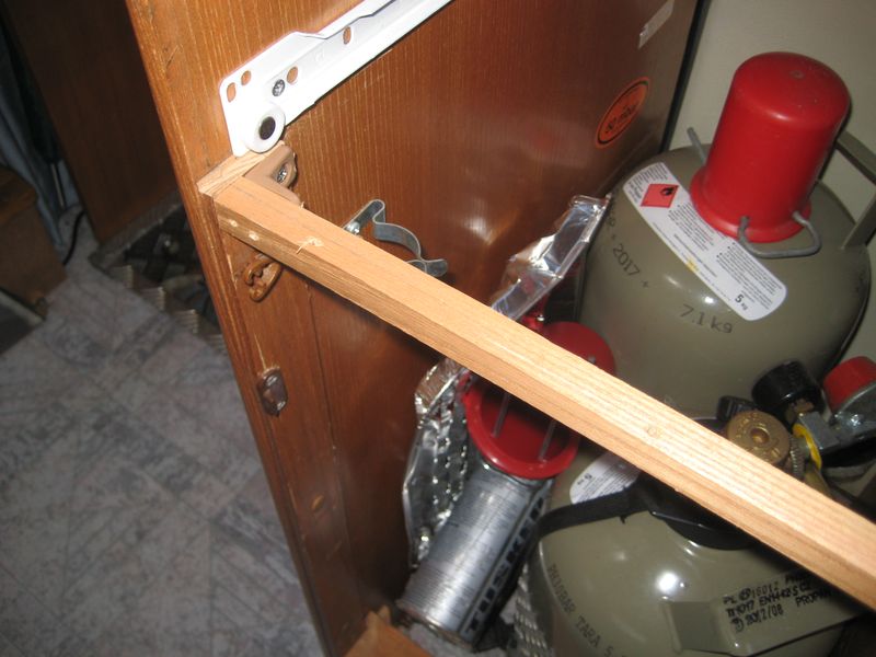

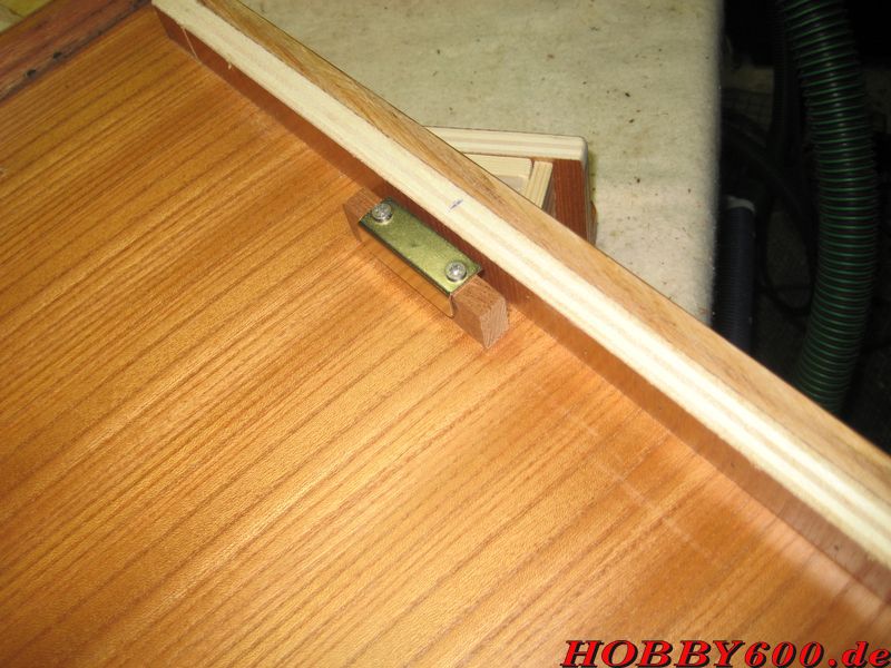

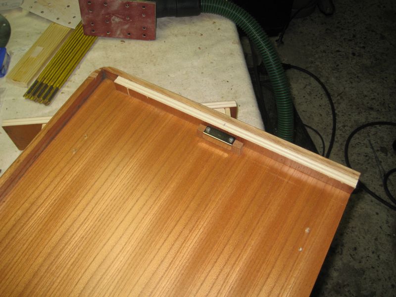

Dann wurde von die Frontplatte die untere Leiste abgeschraubt. Für die Verriegelung wurde die Blechplatte (mit im Lieferumfang vom Push-Lock) auf einer 15 mm Holzleiste angeschraubt.
AnschlagAnschlag
AnschlagAnschlag
Befestigung AbdeckungBefestigung Abdeckung

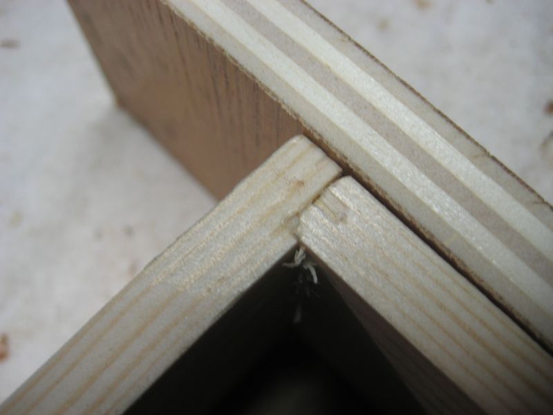

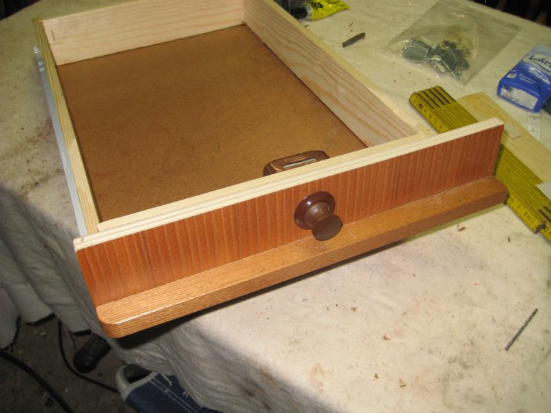

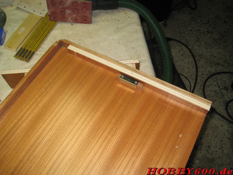

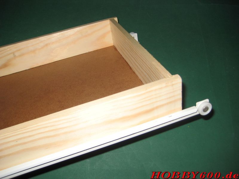

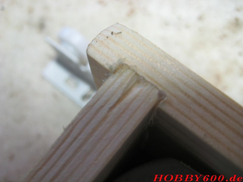

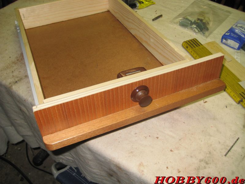

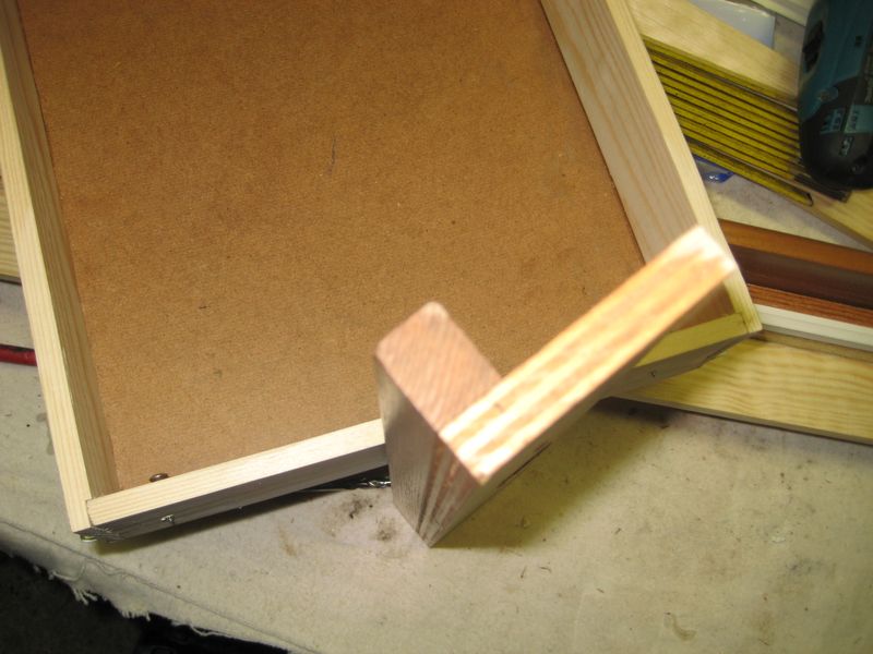

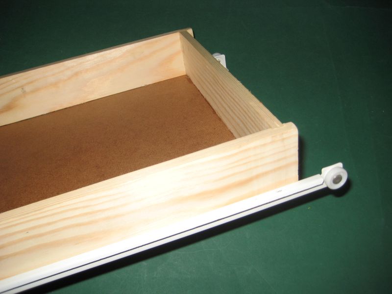

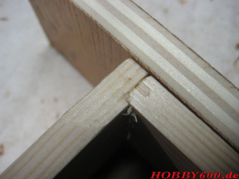

Die Schublade habe ich aus einer „Standard“ Kiefernholzleiste 9x67x2400mm zugesägt. Für den Boden habe ich ein Stück Hartfaserplatte 4,5mm genommen. Man kann auch Pappelsperrholz 3 Für größeres Bild bitte klicken!bis 5mm aus dem Baumarkt nehmen. Die Schublade hat ein Innenmaß von 25 x 38 x 5,5 cm (BxLxH). Für die Aufnahme der Hartfaser-Bodenplatte habe ich eine Nut von 4,8mm Breite, und 2,5mm Tiefe in die vier Seitenteile (in Längsrichtung) eingefräst (siehe Zeichnung). In das linke und rechte Seitenteil habe ich dann jeweils für die vordere- und hintere Leiste eine Nut von 9mm Breite, und 2,5mm Tiefe (Querrichtung) eingefräst. Das Ganze mit Ponal Holzkleber (Wasserfest) und Schraubzwingen zusammengebaut und trocknen lassen. Anschließend wurden die Auszugschienen an den Korpus geschraubt. Damit später das Frontteil an den Korpus geschraubt werden konnte, wurden noch 2 Löcher vorgebohrt.
EckverbindungEckverbindung
Schublade mit AuszugSchublade mit Auszug

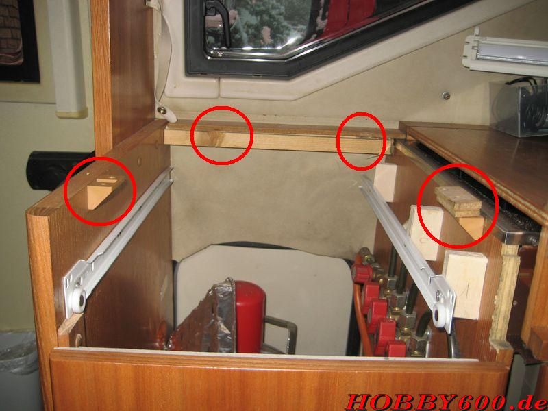

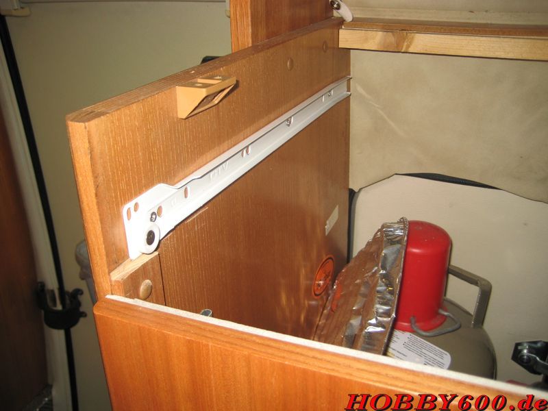

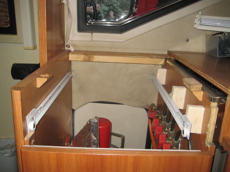

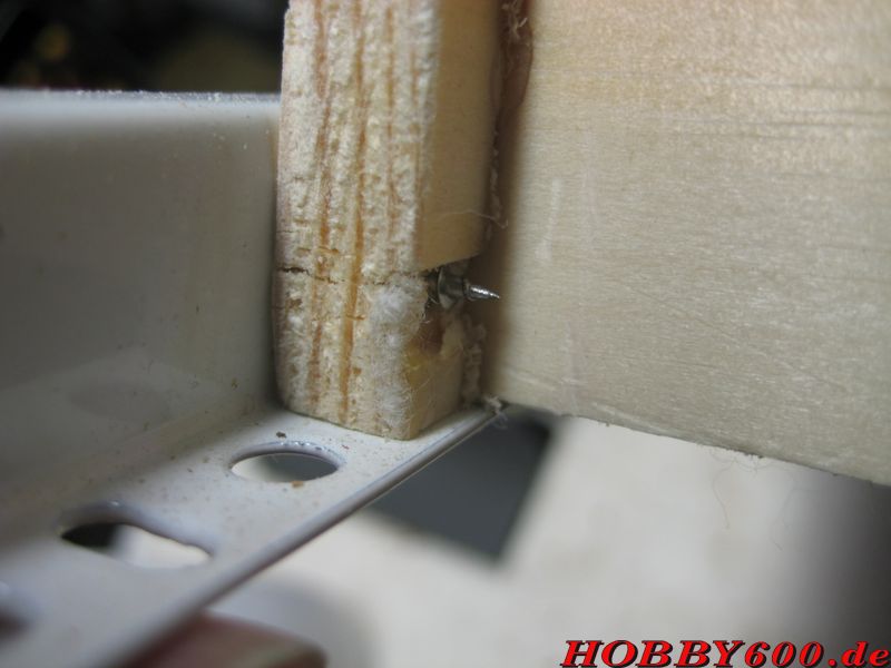

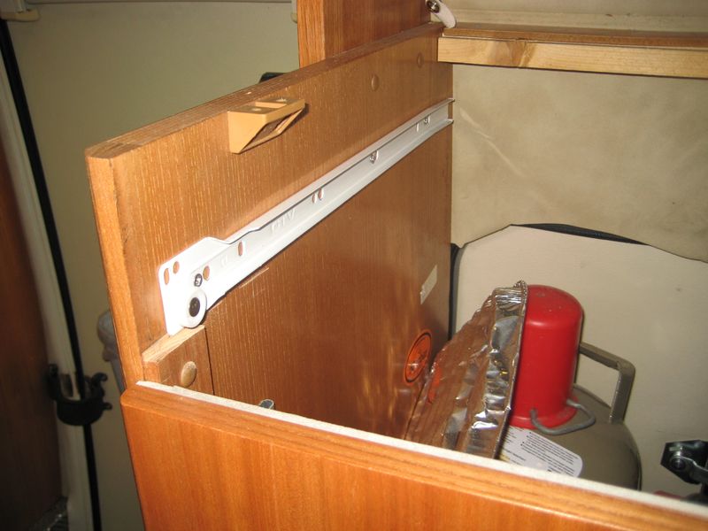

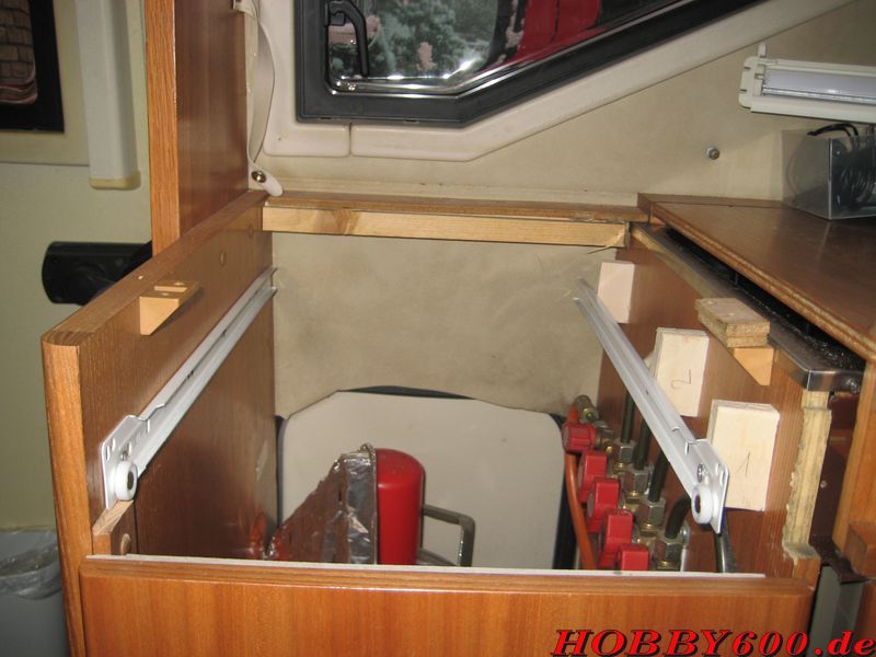

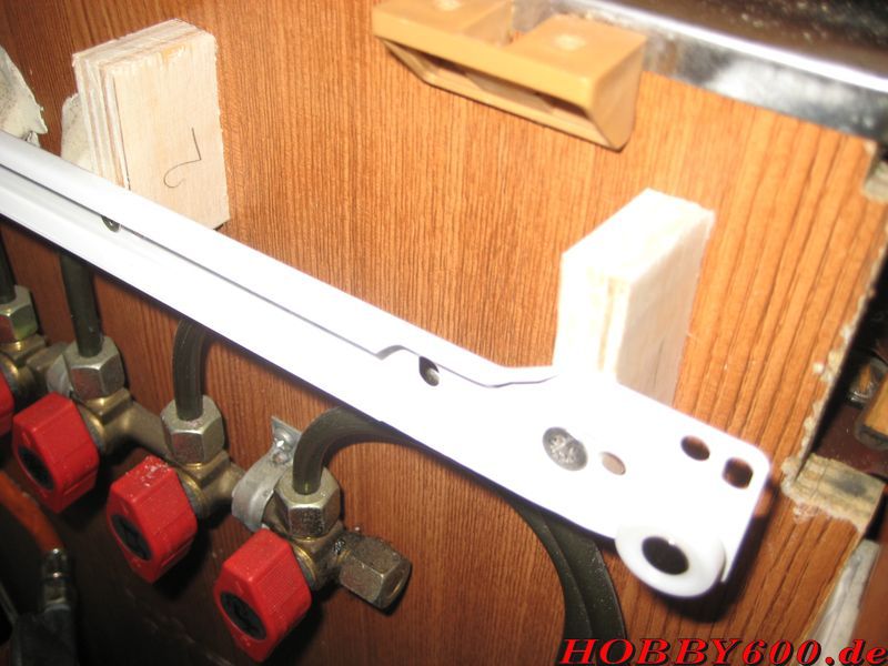

Nachdem der Schubladenkorpus fertig gestellt war, konnten die Schubladenauszüge im Schrank montiert werden. Der linke Auszug wird direkt an der Seitenwand befestigt. Der rechte Auszug muss auf Abstandshalter montiert werden, weil hier die Gasleitungen „im Weg“ sind. Das Maß für die Abstandshalter ergibt sich aus: Schrankinnenbreite minus Schubladenbreite minus 25mm (2x Auszugsbreite). Bei mir waren das 320mm - 268mm - .25mm  = 27mm: Zu beachten sind die Abstände, abhängig vom Typ der Auszüge und Höhe der Schublade.
AuszugsleistenAuszugsleisten

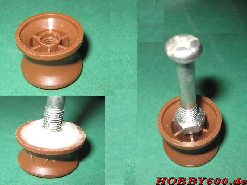

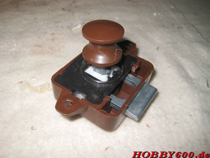

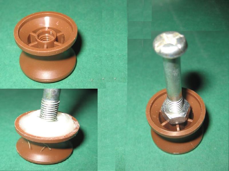

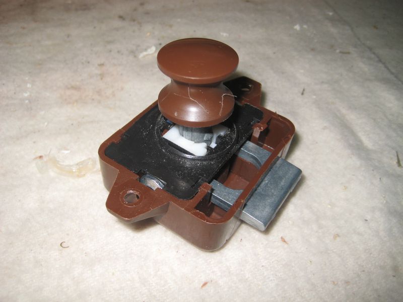

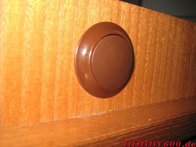

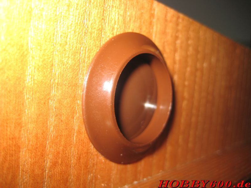

Nach Befestigung der Auszugschienen im Gasschrank wurde die Schublade „eingehängt“ und die Front (an der Schublade festgehalten) der „Küchenzeile“ angepasst und mittels 2 Schrauben (in die vorgebohrten Löcher) festgeschraubt. Als Verriegelungsmechanismus habe ich ein Push-Lock-Schloss in braun gewählt. Das Schloss lässt sich relativ einfach einbauen. Hierzu wird ein Loch von 26mm gebohrt. Das Schloss wird mit 2 Schrauben befestigt. Da die Schlösser für eine Plattenstärke von 15mm ausgelegt sind, steckte der Knopf ca. 5mm zu tief. Das Problem ließ sich einfach lösen. Habe den Knopf abgedreht, und das Gewinde im Knopf durch eine Mutter (M6 mit Heißkleber anklebt) verlängert.
VerriegelungVerriegelung

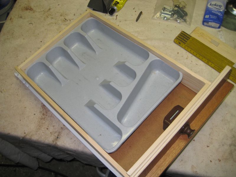

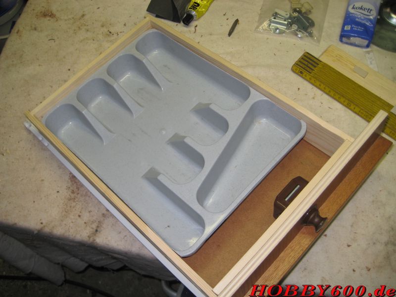

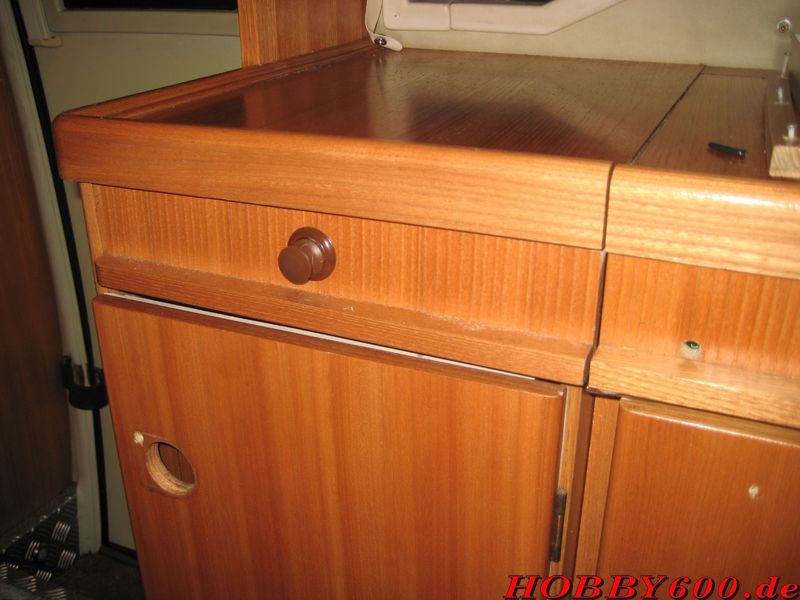

Nun wurde noch die Leiste, welche vom Frontteil abgeschraubt wurde, mit 2 Kunststoffwinkeln an die Seitenteile angeschraubt, Gasschrankabdeckung wieder festgeschraubt. Schublade, Besteckkorb und Besteck rein. Fertig….
GasflaschenschrankGasflaschenschrank
Schublade mit BesteckkastenSchublade mit Besteckkasten
fertige Schubladefertige Schublade
Fertige SchubladeFertige Schublade
