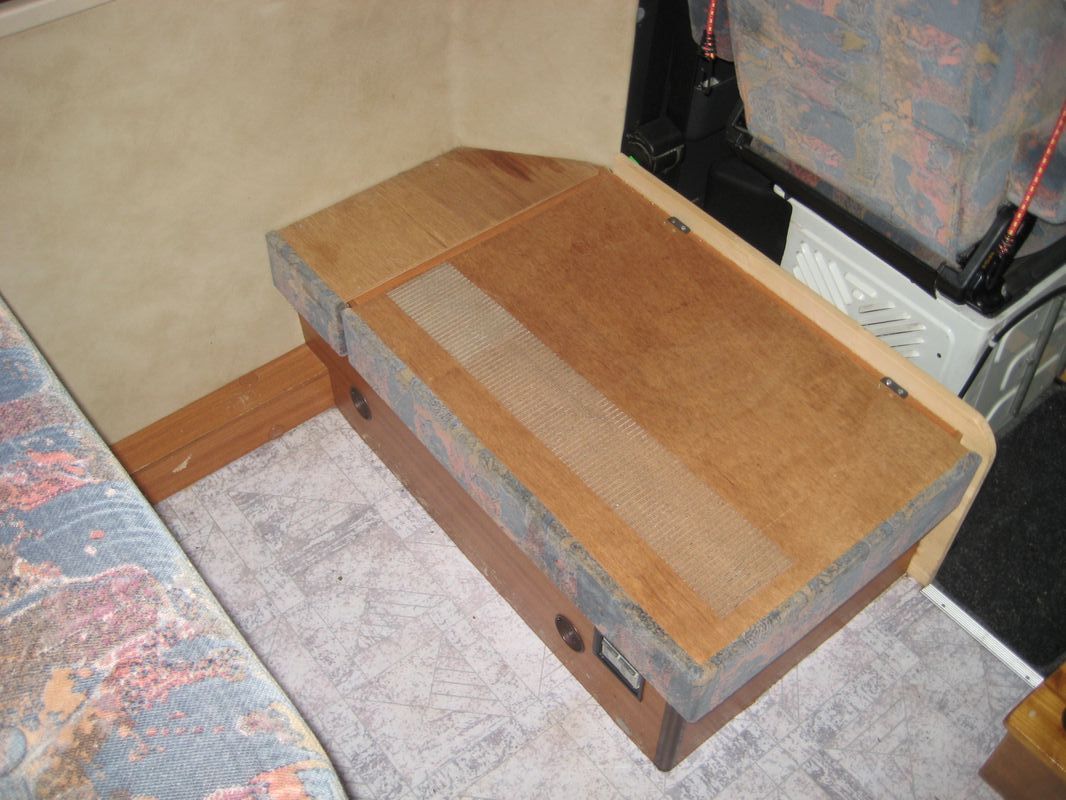

Dann ging es los. Messen, passen, sägen, schrauben…… Für eine bessere Stabilität habe ich eine ca. 6cm Querleiste verleimt. Für den Korpus habe ich 12mm Multiplexplatten aus Birkenholz verwendet. Nachdem alle Teile für den Korpus angefertigt waren, die erste „Anprobe“ : Nachsehen, ob alles soweit passt und auch Platz genug ist für alles, was da wieder rein muss. Habe dann die sichtbaren Teile mit „LAGUNA-Plus“ (gepolsterte, isolierende Wand- und Deckenverkleidung) bezogen. Das Material sieht so ähnlich aus wie das Material auf den Seitenwänden.

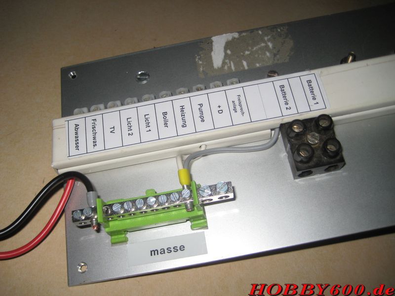

Da ich bislang den Hobby-Lade-Trafo nur noch als Verteiler und Kabelverbinder benutzt habe, ihn wegen Gewicht und Platzbedarf aber nicht mehr einbauen will, musste was Neues her. Bei der Gelegenheit habe ich dann ein Trennrelais für Aufbaubatterie und ein Relais für die Kühlschrank-Steuerung mit auf die neue Verteilerplatte verbaut. Damit entfallen die langen Kabelstrecken zum „BCC“ und zurück. Wie bereits erwähnt, wurden die Wasserschläuche gleich mit ausgetauscht. Blau für Kalt-, rot für Warmwasser. Den Warmwasserschlauch habe ich zusätzlich noch isoliert. Dann wurde der Korpus eingebaut und alles wieder verkabelt.

neuer Technikraumneuer Technikraum
VerteilerleisteVerteilerleiste
SteckverbinderSteckverbinder

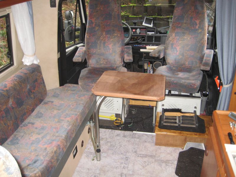

Vor der noch vorhandenen Sitzbank (mit Wassertank), habe ich zusätzlich noch ein Brett eingebaut. Das so entstandene Staufach soll später eventuell mit einer Schublade ausgestattet werden, damit man da dann besser dran kommt. An den beiden Brettern sind oben Schubladenschienen angebracht, darauf ist die Sitzfläche mit Rückenteil angeschraubt, somit lässt sich die Sitzfläche einfach in ein Bett umbauen. Die Polster bleiben an ihrem Platz, bis auf einer Ecke (grau im Bild), die in der Sitzposition als Armlehne genützt werden kann.
Wird die Sitzfläche ganz nach vorn gezogen und die Rückenlehne hoch oder ganz nach vorn geklappt, kommt man an das Staufach für die Technik. Damit das Ganze auch stabil ist, habe ich unter der Sitzfläche einen Klappfuß montiert,  somit ist ein stabiles Nachtlager „im Handumdrehen“  geschaffen

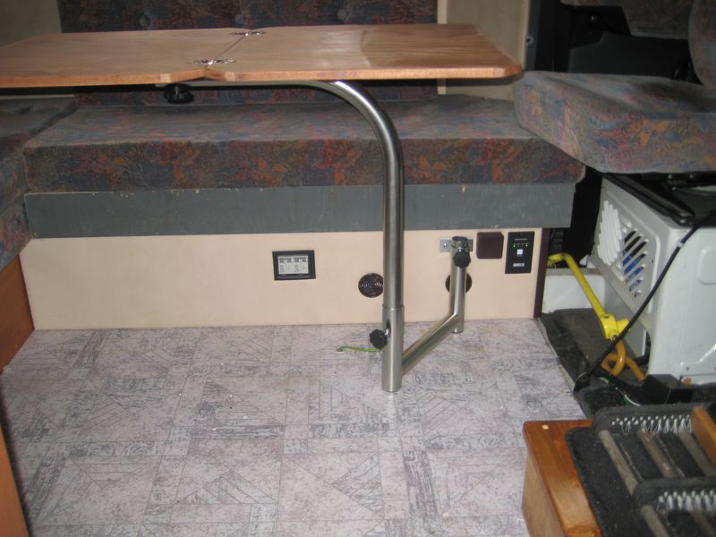

TischfußTischfuß
StützfußStützfuß

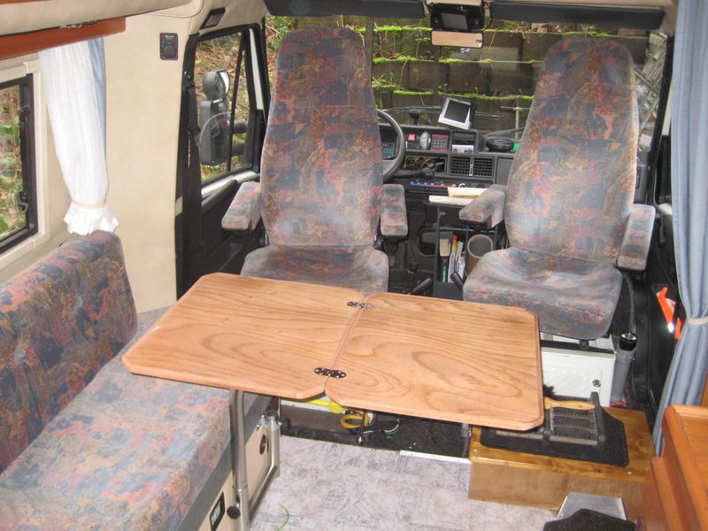

Als Tisch habe ich eine „Klapp-Version“  auf Drehfuß gewählt. Die Tischplatte habe ich aus 15mm Bootsbau-Sperrholz mit beidseitigem Mahagonifurnier gemacht. Das Tischbein ist ein handelsübliches Produkt. Das Format beträgt zusammengeklappt ca. 46cm x 56cm, ausgeklappt ca. 56cm x 92cm. Unter dem Tisch ist noch eine kleine Schublade für „Kleinkram“
Sitzgruppe mit TischSitzgruppe mit Tisch
