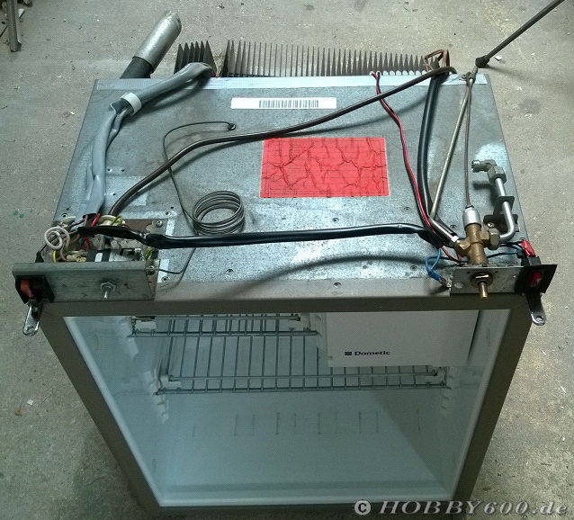

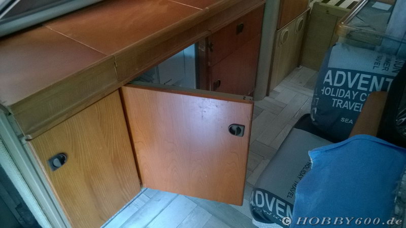

Für größeres Bild bitte klicken!Wir fanden die links angeschlagene Kühlschranktür immer sehr unpraktisch. Ich habe schon mal versucht der Tür zu drehen, aber wegen der dicken Frontverkleidung passt sie beim Öffnen nicht in den Raum zwischen Kühlschrank und rechter Schublade. Links ist zwischen Kühlschrank und Gasschrank dafür extra eine Spalte von 20mm.
Um der Drehseite zu wechseln habe ich den ganzen Kühlschrank um 20mm nach links geschoben und die Spalte umgebaut. Dazu mussten auch die Bedienelemente des Kühlschranks versetzt werden.
Nach dem Umbau war ich mit der Kühlschranktür ganz zufrieden, aber ….als ich die Tür des Gasflaschen montierte, passte diese nicht mehr.

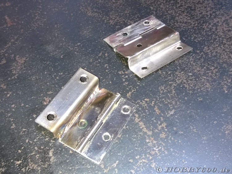

Kurz nachgedacht und per Sonderanfertigung zwei neue Scharniere aus Klavierband und einem Edelstahlblech zusammengeschweißt. Mit diesen Scharnieren ist der Drehpunkt von innen nach außen verlegt
Original: unpraktischOriginal: unpraktisch
Tur zuTur zu
Kocherblech abgenommenKocherblech abgenommen

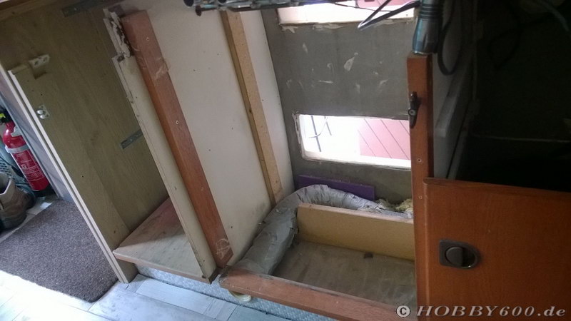

Kühlschrank demontiertKühlschrank demontiert
20mmHolzleiste20mmHolzleiste

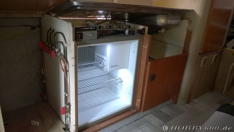

Kühlschrank 20mm nach linksKühlschrank 20mm nach links
Neue LöcherNeue Löcher
20mm Holzleisten20mm Holzleisten

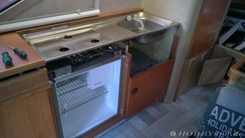

Kühlschrank wieder eingebautKühlschrank wieder eingebaut
Tur wieder montiertTur wieder montiert
Aber eigentlich…Trotz des Versetzens von dem Kühlschrank musste ich noch immer Sonderscharniere anfertigen. Schneller wäre es wohl gewesen, wenn ich für der Kühlschranktür Sonderscharniere angefertigt gemacht hätte...
