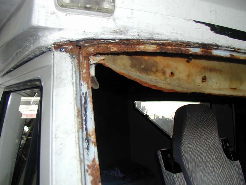

Probleme mit den Rahmen der Frontscheibe
Ein bekanntes Problem vieler älterer Fahrzeuge ist der Rahmen der Windschutzscheibe. Oft setzen sich im Laufe der Zeit die dünnen Schläuche, die das Wasser, das zwischen Dichtung und Rahmen läuft, in den Motorraum ableiten sollen, mit Dreck zu.
Die Folge ist Korrosion unterhalb der Dichtung. Meist sieht man es erst, wenn es viel zu spät ist - so wie hier bei Digger.
Ähnlich sah es schon bei meinem Fahrzeug aus. Dirk nimmt mittlerweile regelmäßig alle zwei Jahre die Frontscheibe raus und arbeitet die Stellen nach.
