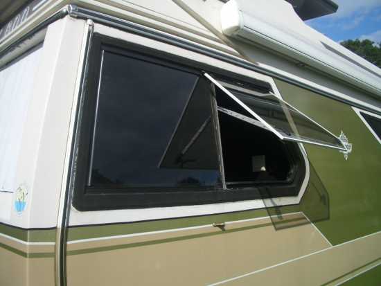

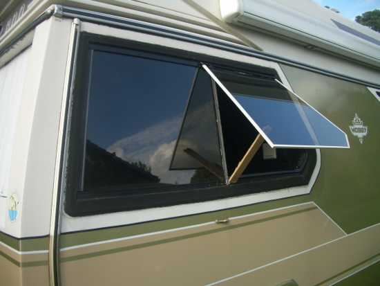

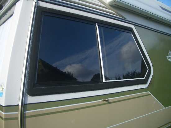

ich habe hier etwas gemacht, was so manchen die Haare raufen läßt.

die Bilder 1 und 2 gefallen mir ganz gut. Da würden mich Details interessiern. Zu 3: das muss jeder selber wissen. Alfred mag es bestimmt!

das wird hinten auch noch besser aussehen, wenn ich damit fertig bin. Von innen werde ich alles mit dunkelblauen Alcatara-Stoff ausschlagen.
Heute habe ich die Fensterbeschläge gekauft. Leider regnet es den ganzen Tag, so das ich nichts weiter gemacht habe. Morgen geht es weiter. Das Glas ist 5 mm Macrolon. Kupfertönung.

Coole Idee :daumen2: ,sieht nur etwas ungewohnt aus.
Die Schiebefenster laufen auch verdammt schwer.

Diese Seite sieht nun mit Aufsteller besser aus.
