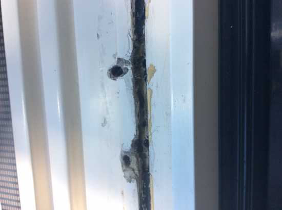

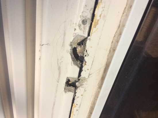

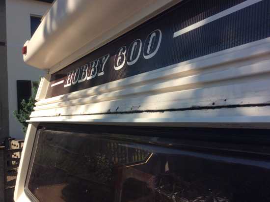

Hallo alle zusammen,
Ich habe am Heck die Sünden des Vorgängers enddeckt.
Ja das Silikon war sein bester Freund.
Nun will ich es erst einmal von außen abdichten. Hierzu würde ich unter die überlappung teroson rb 2759 machen. Damach die Löcher mit gfg und Harz verschließen.
Ist das so ok?
Auch die Leiter hat oben leider nicht mehr gehalten. Diese würde ich kleben (mit was?) und Schrauben.
Bitte um Anregungen
Grüße Torsten

31 Aug. 2015 21:35Hallo Torsten,Danken schrieb: Ist das so ok?
ein klares Nein! Da gehört eine Aluleiste drauf.
Die Löcher kannst Du mit GFK zumachen. Die Überlappung aber auf keinen Fall spachteln.
Gummidichtung e169 sagt mir im Moment nichts (habe auch keine Lust im ET-Katalog nachzusehen), aber vermutlich gibt es die nicht mehr bei Hobby. Eventuell Alternativen im Zubehör.

Re: Sünden vom Vorgänger ausbessern
31 Aug. 2015 22:00
Hi, nein die Fuge wollte ich nicht zuspachteln. Ich wollte die spachtelmasse für die Löcher nehmen.
In die Fuge dachte ich dekasyl m2 zum dichten und kleben.
Darüber in die falz dekaseal 8639 und unter die Aluleiste. Alles wieder schön geschraubt.
Nur das ich bis zum Winter die alten Löcher der Schrauben verwenden möchte. Im Winter wollte ich eh auf ein Festnetz umbauen dan nehme ich mir gleich diese Leiste und Wand von innen vor.
02 Sep. 2015 21:25
Hallo Torsten,
ich kenne weder dekasyl m2 noch dekaseal 8639. Zum Abdichten würde ich Dekaseal 8869 verwenden. Im Übrigen gibt es einen schönen Thread aus den Anfangsjahren von Hobby600.de zum Thema Undichte Abschlußleiste Dach / Seitenwand
02 Sep. 2015 22:17
Danke Lollo,
Dekaseal 8639 scheint das neuere Produkt zu sein. Da es sich hier um die Aluleiste mit Dichtung an einem Übergang handelt, hier also ständige Bewegungen sind werde ich es nehmen. Überlakieren möchte ich es Auch nicht
Den Thread habe ich schon gefunden und studiert. Hat wirklich schon weiter geholfen.
04 Okt. 2015 21:14
Hi,
So Überhang ist wieder dicht.
