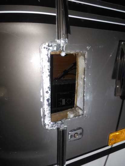

An diesem Wochenende habe ich die Wasserabnahme an der Außenseite eingebaut.
loch vorher:

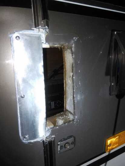

erst einmal Blech eingesetzt. Wenn ich mal muse im Sommer habe mache ich es richtig mit GFK zu.

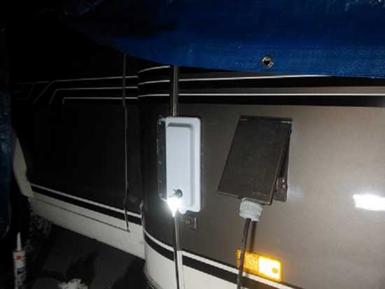

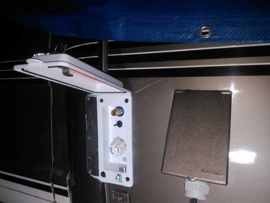

und alles mit dekaseal eingesetzt. Verschlaucht und dichtigkeit getestet.
Nun kommen die Unschönen sachen unter dem Auto

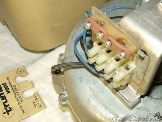

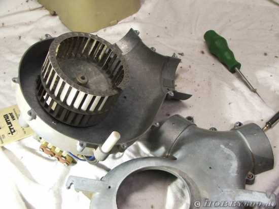

24 März 2016 18:01Nein, aber ich habe schnell welche gemacht:Danken schrieb: Cool hat jemand ein Bild davon.
Ich wollte mein Reservegebläse so wie so irgend wann mal reinigen. Das hatte es auch nötig!
