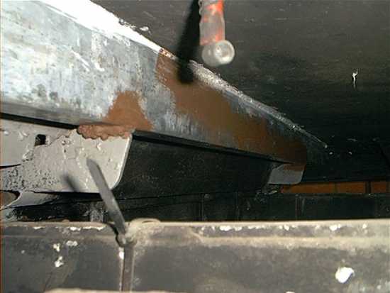

20 Jan. 2016 08:55Moin Thorsten,Danken schrieb: @ wilfired was hältst Du davon.
manchmal sagt ein Bild mehr als tausend Worte. ...und in Echt sieht es noch ganz anders aus!
So wie es auf dem Bild aussieht, würde ich erst einmal mit einem Schraubendreher von unten in den Querträger stechen. Ich möchte wetten, der ist die Mühen einer Behandlung nicht Wert und schreit nach Austausch.
Ein Austausch ist normal auch kein Problem. Das ist ein verzinktes Vierkantrohr und es gibt es in verzinkter Ausführung überall zu kaufen. Allerdings muss dann an den Haltern geschweißt werden.
Bei Dir scheint allerdings ein "Kasten" nachträglich an diesem Querträger befestigt zu sein. Die Verbindung würde ich mir auch ganz genau anschauen.
Zum Thema Achsteile: Ich haben die Lösung mit POR15 bevorzugt. Jetzt, nach 10 Jahren kann ich sagen, tadellos.
Chassislack nehme ich eher für leichte Roststellen am Blech. Die Vorbehandlung erfolgt dann mit BOB.

Hi Wilfried,
also den schraubendreher Test habe ich schon mal in vollem Umfang gemacht. alles noch fest. Und keine Löcher zu finden.
Weißt du ob es ein Träger für den aufbau ist, oder ob er nur die Stützen Last von unten auf ein Fläche / Achse verteilt.
Kann ich ihn wenn ich Ihn oben (im Fahrzeug) löse nach unten weg klappen oder wie verhält sich das?

Moin Thorsten,
der Träger trägt den hinteren Teil des Bodens und somit den Aufbau. Ich kann Dir nicht sagen, ob Du ihn weg klappen kannst, da ich ihn an den Haltern abgetrennt hatte.

Dankööö,
also ich habe mal beim Korrosionsschutz depot nachgefragt:
also reift der Entschluss ihn noch einmal zu retten. Und in eins zwei Jahren zu wechseln. Von oben und in der Mitte würde ich noch mit einer Holraumsonde etwas konservierung einbringen.
Guter Plan ?

in Ihrem Fall ist es am besten losen Rost und lose, unterwanderte Beschichtung mit der Handdrhtbürste zu lösen.
Danach sättigen Sie alle Bereiche mit Owatrol Öl, bis diese voll gesogen sind. Danach lässt man das Öl ca. 1-3 Tage austrocknen und beschichtet abschließend mit einem Unterbodenschutzwachs (je nach persönlichen Vorlieben z.B. Elaskon UBS schwarz oder Dinitrol metallic, oder KLine Permanentwachs, oder sehr gut auch KSD Unterbodenschutz EF, da ohne Lösemittel und somit emissions- und geruchsfrei.)

Top Plan
Ok, wenn man etwas mit Owatroloel behandeltes nicht nachher Lackieren möchte sondern Wachsen bin ich einverstanden
Ich würde dann aber etwas mehr Owatroeleol bestellen und die offenen Holzstellen auch mitbehandeln..

Achso, wenn du in 1-2 Jahren Schweißen willst ist das natürlich etwas gefährlich mit der Hohlraumkonservierung. Wenn das Wachs heiß wird und wieder flüssig, könnte es anfangen zu brennen..
Ich wachse immer erst, wenn es die endlösung ist.. Oder man muss halt alles wieder reinigen..

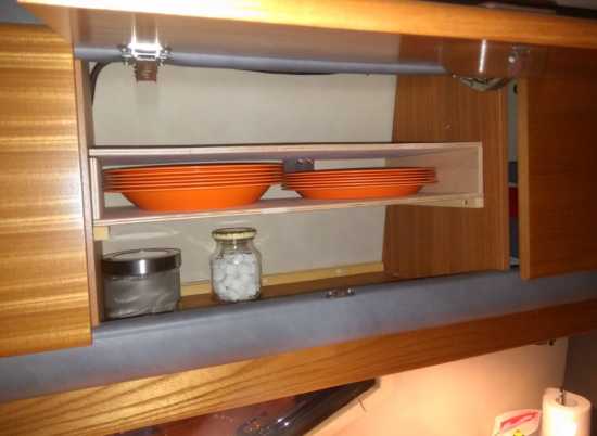

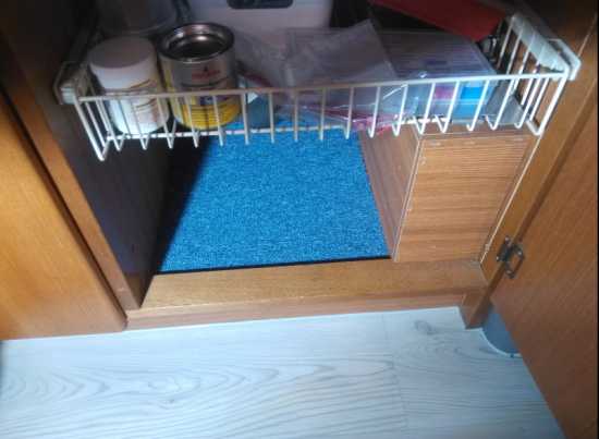

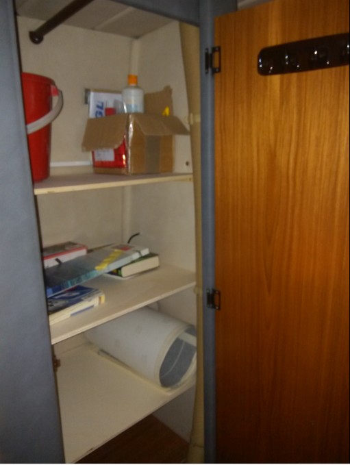

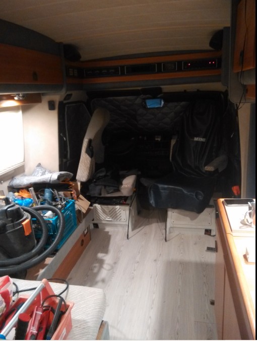

Hi @all,
da die Außentemperaturen, die Arbeiten am Unterboden noch nicht zulassen, habe ich mich heute an den Innenausbau der Oberschränke und des Hochschrankes gemacht. Da ich mit zwei Frauen unterwegs sein werde brauche ich Platz. . . jede menge Platz.
Hier die Bilder.
Ach und noch etwas Silikon und die Leisten am Boden sind nun auch fertig.
es wird es wird.
Nächster schritt ist der Fernseher.
Wie habt ihr den fest gemacht. WO sitzt er bei euch?
Grüße

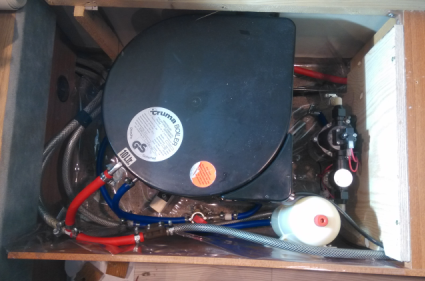

06 Feb. 2016 20:07

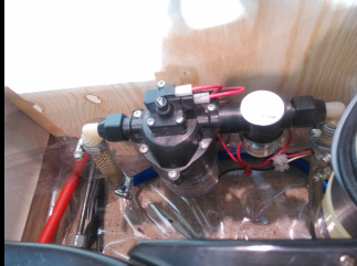

Hallo @all,
nun heute war der Boiler mein Opfer.
Diesen habe ich gereinigt und auch den Brenner mal etwas genauer unter die Lupe genommen.
Das kleine Ablaufröhrchen war leider total verstopft aber nun ja
Am ende des Tages ist alles an seinem neuen Platz und auch Dicht. Zur Sicherheit habe ich noch eine Folien unter gelegt. nur für den Fall das mal was schief geht.
Frage an die erfahrenen. Ich würde meinen Fernseher gerne an die Badwand machen.
wie stark ust diese. Da ich nur einen kleinen 15 zoll habe ist er auch nicht all zu schwer.
würde das funktionieren?
