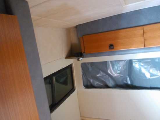

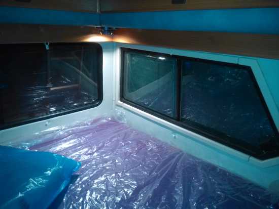

Hallo Liebe Gemeinde,
ich will euch nach nun einigen Wochen natürlich auf den Stand meiner kleinen Restauration bringen.
Vorab, habe ich ein sehr interresanntes Gespräch mit dem Dekalin Vertreter auf der Hobby Messe gehabt.
Dekalseal wurde auch von der Zusammensetzung geändert. Ja es ist zum Dichten unter Dichtungen geignet. Somit absolut zu empfehlen für mein vorhaben. Der Druck der DIchtung reicht vollkommen aus.
aber nun zum Vortschritt:

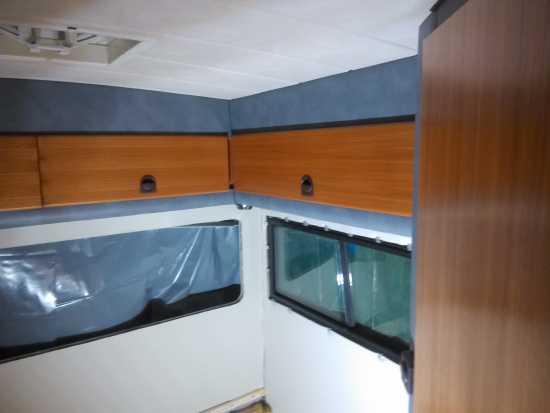

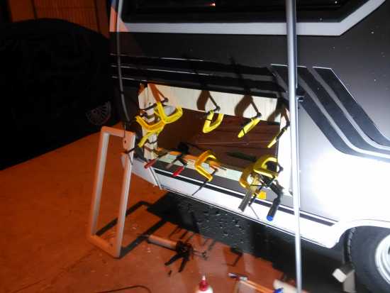

Das Leder wurde komplett eingesetzt:
Die Schränke sind auch wieder Drinn.
Und Natürlich das viele zeug ringsherum. :laugh:

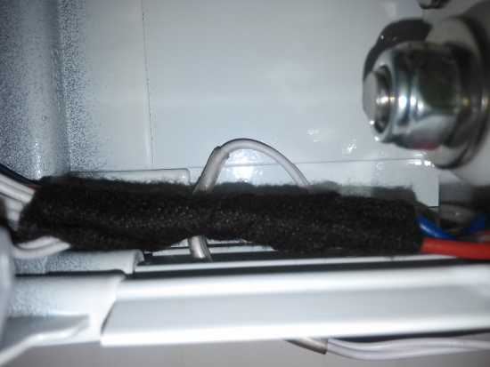

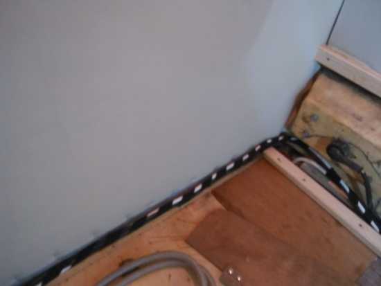

So da ich als Elektriker keine klappernden Kabel leiden kann sind diese natürlich mit Stoffband versehen worden.

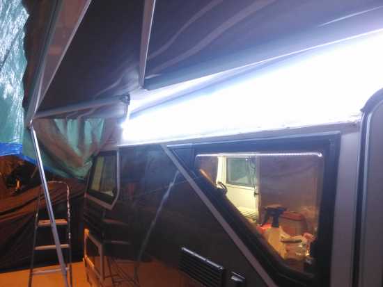

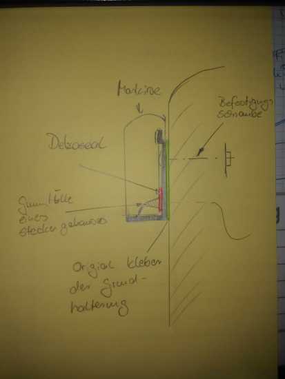

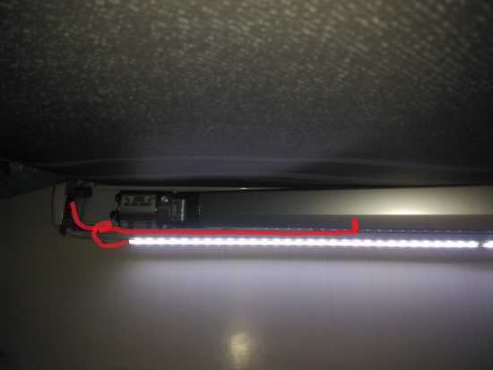

Sieht gut aus. Wie hast Du die Leitungsführung zur Markisenbeleuchtung gemacht?
- Danken
- Beiträge: 420
- Thanks: 81
Re: Sünden vom Vorgänger ausbessern
09 Dez. 2015 23:19
hi,
ich bin genau an einem augeklebten Grundhalter duch die Wand vom Aufbau.
Zwischen Markise und Halter noch etwas Dekaseal.
in die Markise gehe ich von unten, und dann durch Gehäuse.
Ich bin morgen vor Ort und mache mal ein paar Bilder

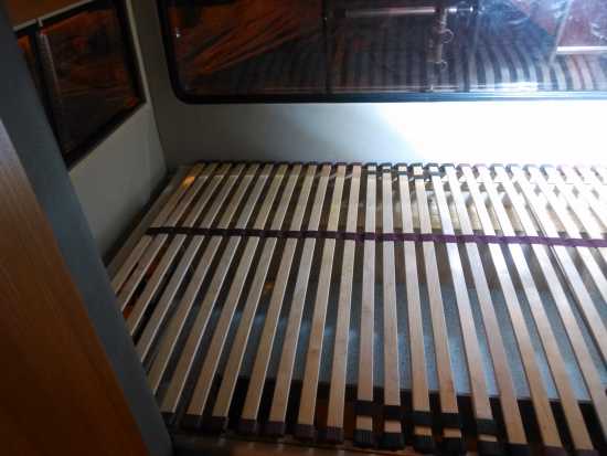

Hallo Thorsten,

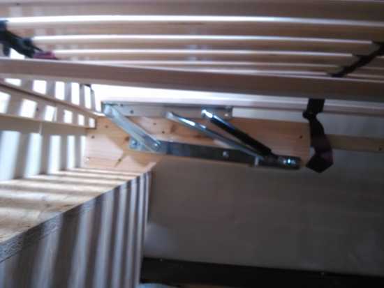

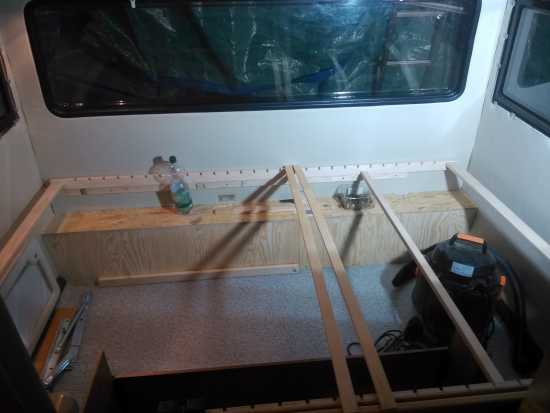

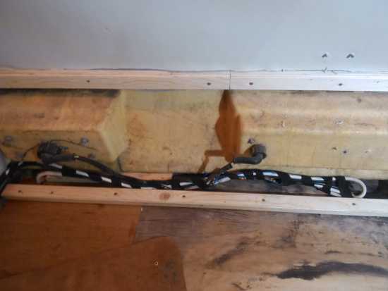

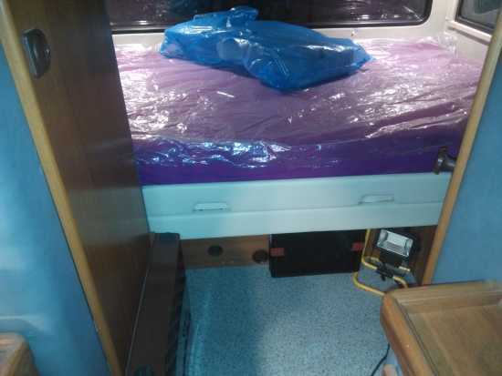

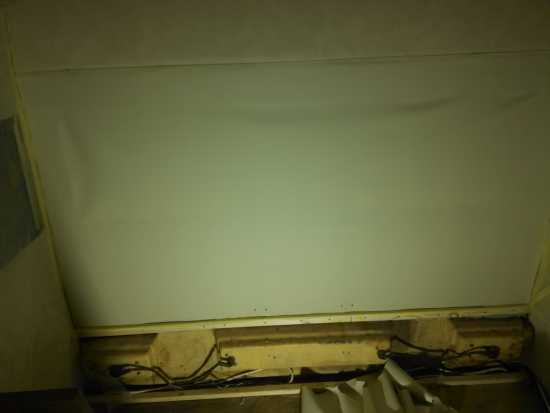

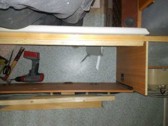

eines ist mir bei der Ansicht Deiner Bilder noch aufgefallen. So wie es aussieht, dient nur eine waagerechte Leiste an der Rückwand als Auflage für das Lattenrost (rote Linie im folgenden Bild). Ich halte es aber dringend geboten, die Kräfte senkrecht in den Fußboden zu leiten (grüne Linien)
Lässt sich das Lattenrost anheben? Ich erkennen keine Scharniere. ...oder hat der Mechanismus, der auf dem einen Foto auf dem Boden liegt, was damit zu tun?

Hi Wilfried,
danke für den Hinweis.
Aber nactürlich babe ich das schon lange installiert. Das bild stammt von dem Aufbau. ich habe insgesammt 5 Stützstreben die nach unten auf den Kasten stützen. dieser ist auch nochmals auf den Boden Gestützt.
Ja ich habe diese Scharniere eingebaut um es auf zu klappen. leider sind die Gasfedern zu stark und ich bin gerade am organisieren um etwas schwächere zu bekommen
mach mal ein paar Bilder wenn an dieser stelle wieder etwas Ordnung ist.

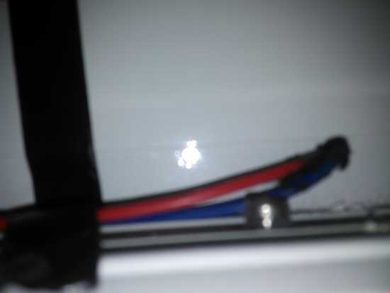

So nun zu der Kabelführung in der Markise:
leider sind die Bilder etwas unscharf geworden.

10 Dez. 2015 22:01Hallo Thorsten,Danken schrieb: Aber nactürlich babe ich das schon lange installiert. Das bild stammt von dem Aufbau.
gib es zu: Du wolltest uns nur testen. Ist Dir gelungen. Bei der Markisenbeleuchtung interessiert mich eigentlich, wie das Kabel von innen durch das Dach geführt bzw. abgedichtet ist. Einfach Loch bohren und dann Sikaflex rein wäre mir zu wenig.
- Danken
- Beiträge: 420
- Thanks: 81
11 Dez. 2015 18:06
Hi,
da es zum erklären und mit bildern etwas schlecht klappt. habe ich eine kleine skizze gemacht.
wie gesagt ich bin an der Original Halterung durch gegangen. Die Tülle ist eine von einem RS232 stecker. diese haben am Ende immer eine solche um einen möglichst sauberen übergnag zu dem Kabel und etwas dichtigkeit zu bekommen.
Davon mal ganz abesehen, in dem Markisengehäuse sollte kein Wasser ankommen
Wenn doch stimmt wohl etwas nicht. Also eine reine Vorsichtsmaßnahme.
