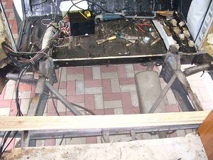

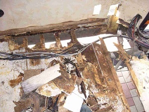

Ich konnte die Bilder nicht hochladen. Die Wände und Boden müssen komplett erneuert werden. Viel ArbeitB)

Andrej schrieb: Die wichtigste Frage, wie ich meine Galerie einrichte?
In Deinem Profil auf Bilder das Galerie-Userpanel benutzen.
PS: auf den Bildern sehe ich nur Chaos. Das kommentiere ich jetzt besser nicht. Trotzdem würde mich die Ursache für die "Arbeit" interessieren.

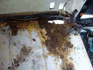

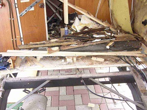

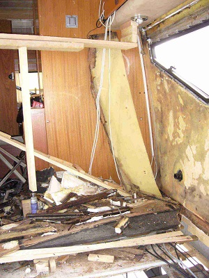

21 Mai 2017 19:18

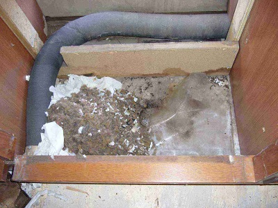

Moin, zusammen! Habe wieder bisschen Zeit zum schreiben. Danke für die Antwort. Die Fotos sind wirklich grausam! Habe das Innenleben, was vergammelt war, entkernt. Das Auto war nass. Mache jetzt nach und nach Boden und Wände neu. Bin bis zur hälfte fertig. Habe jetzt noch ne Frage, hat jemand schon die Nasszelle komplett ausgebaut? Will wissen, wie ich die Wände abbauen kann. Holz- und Plastikverkleidung.

Andrej schrieb: ... hat jemand schon die Nasszelle komplett ausgebaut?
Nein, die Nasszelle bekommst Du nicht komplett raus. Die Verkleidung ist geklebt.

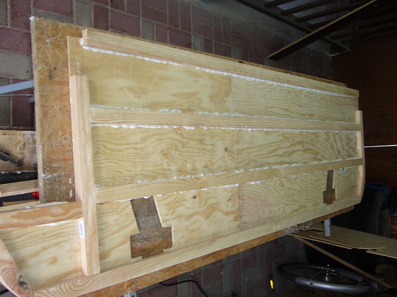

04 Juni 2017 19:10

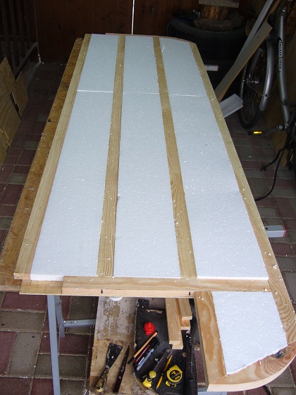

Moin, muss bis Ende Juli zum TÜV. Deswegen das Tempo:) Erneuere Boden Segmentweise, ca.60 cm. breit. Boden unter Nasszelle ist gammelig. Jetzt ist nächste Bodenplatte dran, dafür muss ich die Wand abbauen. Hoffe, es klappt, melde mich auf jeden Fall, wenn ich Fragen habe. Vielen Dank
Gruß Andrej

04 Juni 2017 22:24
Hallo Andrej,
entschuldige bitte, wenn ich noch einmal nachfrage: Was ist/war den die Ursache für diesen Wasserschaden? Außerdem würde mich interessieren, wie Du denn den Boden neu aufbaust? Vor allem die Verzahnung der "Segmentweise".

09 Juni 2017 19:36
Hallo, ich bin zu 99% sicher dass das Wasser durch die Naht,wo die Rundung direkt hinter Fahrertür mit der Wand verbunden ist, durchgesickert ist. Und auf der anderen Seite durch Türrahmen. Hier Paar Fotos und Skizze.
