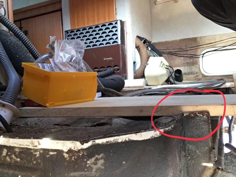

18 Aug. 2018 21:05Propeller schrieb: Nun ist mir aufgefallen beim Test Brett auflegen dass da nichts die gleiche Höhe hat... ich bin etwas ratlos. Der letzte Träger ist tiefer als die Fiatkarosserie und das Heck nochmal 1,5 Zentimeter tiefer... irgendwie passt da nichts zusammen. Muss ich mich mal in Ruhe hineinfinden.
Auf der noch gesunden Seite ist alles wunderschön in einer Höhe nur das Heck ganz hinten ist auch nen Zentimeter tiefer.
Hallo Thomas,
es würde mich nicht wundern, wenn sich der Aufbau gesetzt hat. Leider kann ich auf den Fotos nicht sehen, wie viele Stützen Du innen stehen hast? Wer soll denn das Gewicht des Dachs tragen, wenn Du unten alle Verbindungen entfernt hast?
Normalerweise richtet man vor Beginn einer solchen Arbeit das Fahrgestell in der Waage aus (Die Räder müssen entlastet sein!). Dann erstellt man Bezugspunkte und stützt das Dach zum Boden hin ab. Die Bezugspunkte müssen regelmäßig kontrolliert und eingehalten werden.
Ich fürchte aber, dass das bei jetzt schon zu spät ist. Jetzt musst Du Dir das Maß von der "gesunden" Seite übernehmen und das Dach wieder anheben.

Hallo Thomas,
oje.. ich kann mich nur Wilfrieds Meinung anschließen..
Gucke doch mal von aussen, ob an der Dachleiste etwas zu sehen ist, ob man sieht, das der Spalt hier größer geworden ist ? Die verklebung ist hier meistens lose, und dann könnte die Seitenwand, trotz Abstützen, absacken..
Nur wie bekommst du sie jetzt wieder hoch? Von unten drücken ist schlecht, dann stauchtst du nur das nun offene Stück Alu.. Hmmm
Von innen etwas ans Holz schrauben und dann vom offenen Boden drücken? Oder evl das seitliche Heckfenster rausnehmen und oben am Rahmen hochdrücken? Flächig natürlich..
Zum Alufraß habe ich ja beschrieben, wie ich es mit den Alublechen gemacht habe, von innen.. Jetzt, wo die Leiste noch ab ist, hast du noch die Möglichkeit dazu.. Dann musst du nur noch viel mehr frei legen..

Hallo Lollo, hallo Olli,
Danke für die schnelle Antwort. Dem Aufbau im Verhältnis zur Karosse geht es gut... ( bis auf den einen Zentimeter) das bekomme ich schon wieder irgendwie hin.
Es geht mir rein um das Grundfahrgestell. Es wurden ja in Abständen Verbreiterungen angebracht und ganz am Ende ein Extra Querträger. Und davor hängt der Abwassertank. Wenn ich da eine Spanplatte testweise auflege ist das Metall vom Wassertank zu hoch... ich komm nicht drauf. Fahrgestell bleibt Fahrgestell. Da hat sich nichts verbogen .
Und ja, ich hab nicht genug abgestützt das stimmt wohl...

Du meinst das Heck des Ducatos ist zu hoch? Oder hast du nen Metall Abwassertank?
Dieser Querträger ist nur mit vier Schrauben befestigt, der kann sich schon verschieben, wenn man drauf tritt, denke ich..

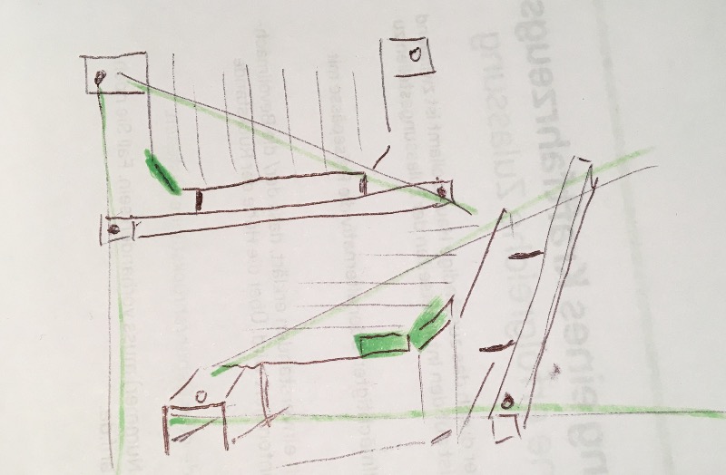

Aus Ermangelung von Utensilien eine Skizze mit Kuli und Textmarker... Draufsicht und Schrägansicht.... Die langen Grünen Linien sind Dachlatten. Da ist alles auf einer Ebene. Nur die Ecke diese Metalltanks ist etwas höher... Die Bodenplatte war an dieser Stelle leider komplett kaputt. Das sind die Bleche verschweißt und es ist einfach zu hoch. Seltsame Sache. Aber wie gesagt. Mal bei Licht und in Ruhe kucken.

Hallo Thomas,
hehe, gute Skitze;) Ok, ich verstehe. Aber du sprichst immer vom Metalltank.. Du meinst das Heck des Ducatos.. Der Tank ist unten drunter und aus Plastik..
Oder ist da irgendwas Umgebaut?
Wie gesagt, vieleicht hat sich die Aufhängung des hinteren Querträgers verschoben.

19 Aug. 2018 10:00 - 19 Aug. 2018 10:01Moin Thomas,Propeller schrieb: Nur die Ecke diese Metalltanks ist etwas höher...
das ist keine Ecke eines Tanks, sondern die Ecke des Fiat-Fahrgestells. Da kann nichts verschoben sein.
Der Hobby Querträger ist an den Original Stoßstangenbefestigungen verschraubt. Wenn, dann kann man dort was korrigieren.

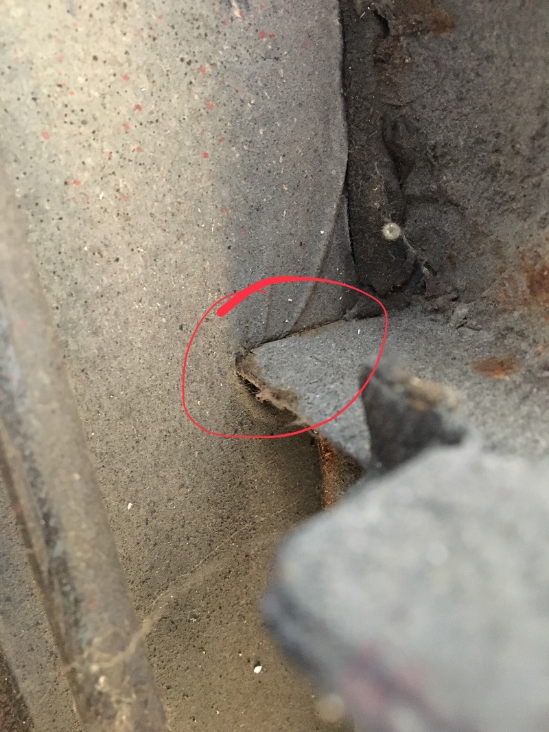

Re: Grundsanierung meines Elternzeit/Europatour Hobby 600
19 Aug. 2018 10:31

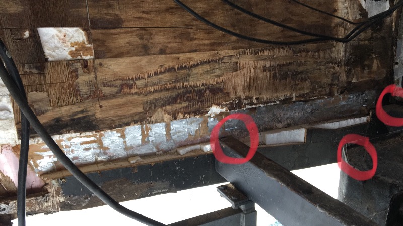

Guten Morgen Olli und Lollo,
Ich war ganz unruhig und bin gleich heute morgen ins Wohnmobil. Am Familientag!
Hier die erste Sichtung.
Hier alles gut. Am Träger ein halber Zentimeter Abweichung. Mit zartem Druck meiner Arme von innen gegen das Dach und es stimmt wieder.
Diagonal auch alles im grünen Bereich.

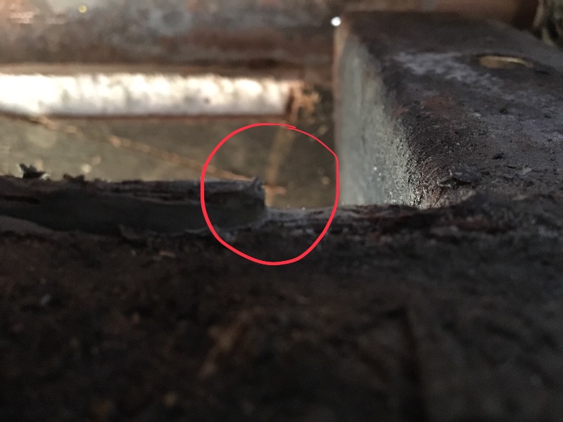

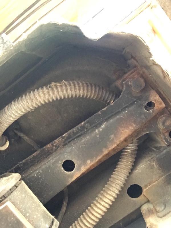

Hier nun die Problematik. Das Fiatfahrgestell ist hier geheftet und definitiv höher. Auf der anderen Seite ist Noch der Boden. Da weiß ich es nicht. Allerdings Stütze ich erstmal alles sauber ab bevor ich den Rest heraus trenne.
Hier die letzten 1,5 Zentimeter. Der Boden macht eine Banane auf dem letzten halben Meter nach dem Träger. Das ist die “ gesunde “ Seite.
Vielen Dank für eure Hilfe

Hallo Thomas,
Dein Heck ist definitiv abgesackt. Das müsste man eigentlich von außen schon an den Seitenwänden sehen. Ich würde die Verbindungsleiste erst einmal in Originalposition einkleben und das Sandwich wieder schließen. Dann von innen das Dach anheben und abstützen. Den Boden bekommst Du eh nicht in einem Stück rein. Dazu musst Du eine Verzahnung erstellen. Der Original Fiat Boden ist das Maß. Den Querträger kannst Du zur Not unterfüttern.

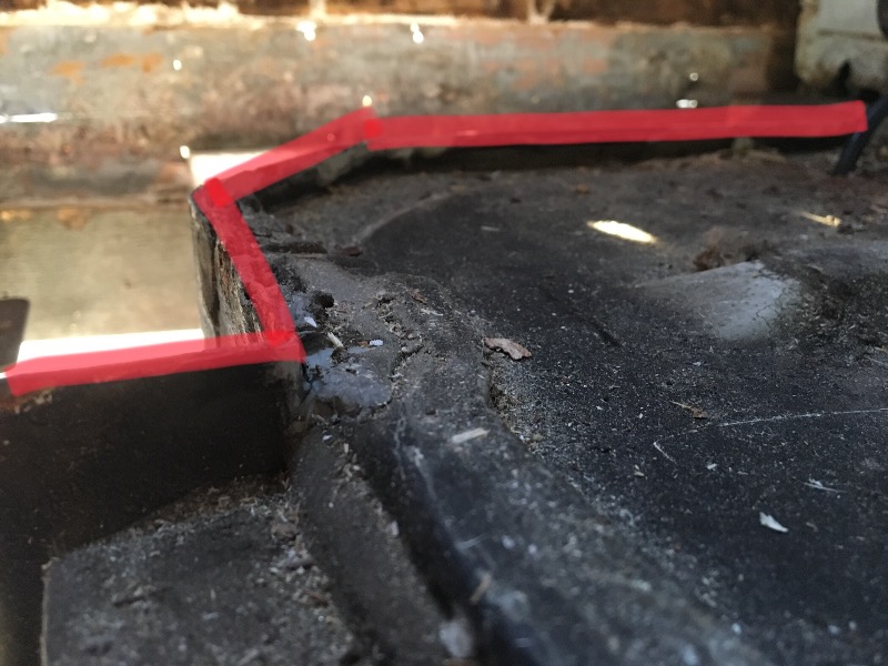

19 Aug. 2018 19:57
Guten Abend Lollo,
ich bin nun nochmals unter meinem Hobby 600 herumgekugelt.

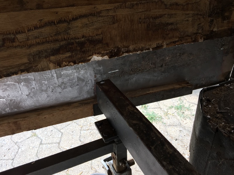

Erstens: du hast Recht. Zuerst baue ich die Seitenwand wieder auf. Dann hebe ich mein Heck etwas an.

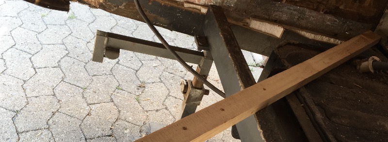

Nun zu meinen neuesten Erkenntnissen. Alles ist gerade und toll und schön und weicht maximal einen halben Zentimeter ab. Ich schäme mich ja schon mit 20 Stunden Erfahrung am Hobby gegen alten Hasen zu argumentieren. Aber es passt halt nicht.

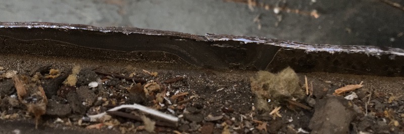

Hier sieht man den extremsten Überstand.
Dieses Bild ist die Verbreiterung hinter dem linken Radkasten hinten.
Diese gesamte Kante ist zu hoch.

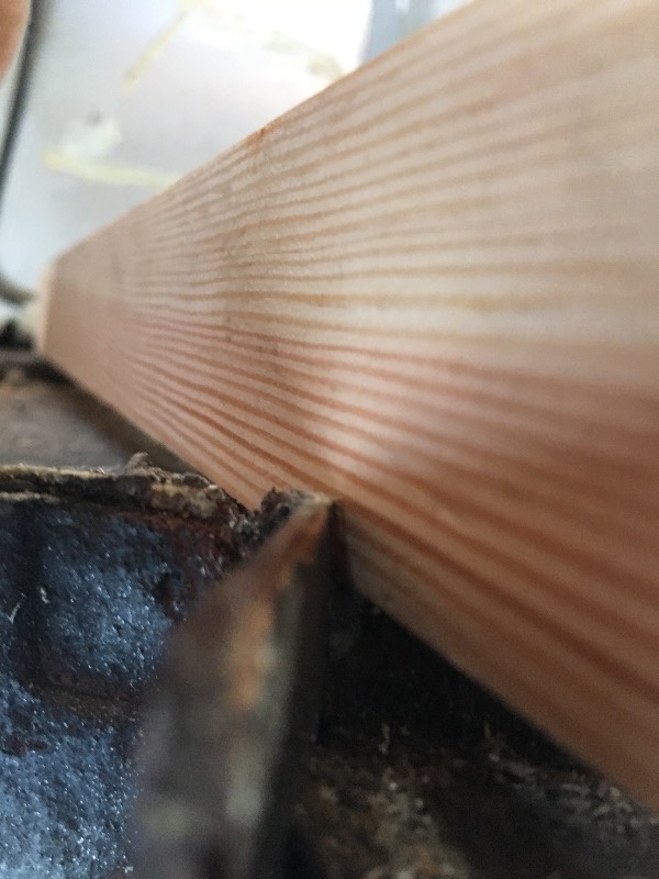

Das ist die gesunde Seite von unten. Diese Metallkante hat sich in den Holzboden gebohrt. Dieser ist bei mir ganzflächig mit einer robusten schwarzen Folie bezogen.
Meine Spaltmaße Übergang Dach/Wand sind super.Alles wo es sein soll.
Die Außenhaut ist super.
Und alles hat von vorne bis hinten einen Abstand von 205,5 Zentimetern am Boden von rechts nach links.
Morgen ist wieder Hobby 600 Tag. Dann gibt es Updates.

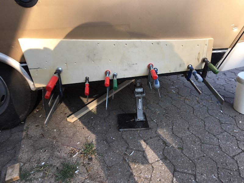

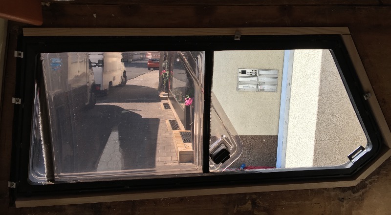

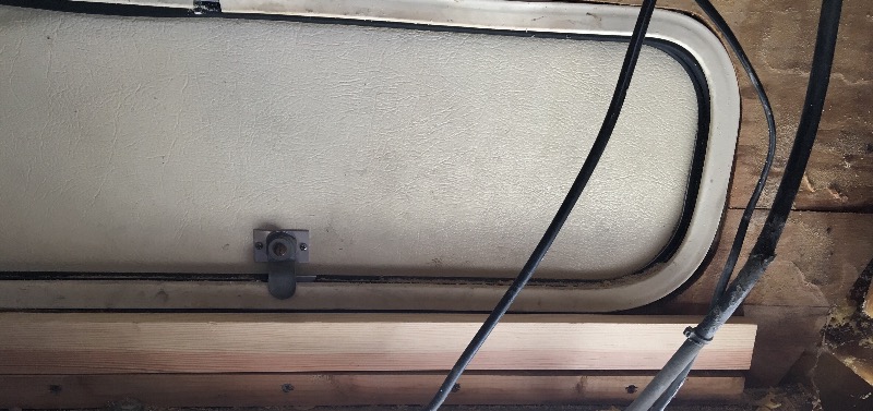

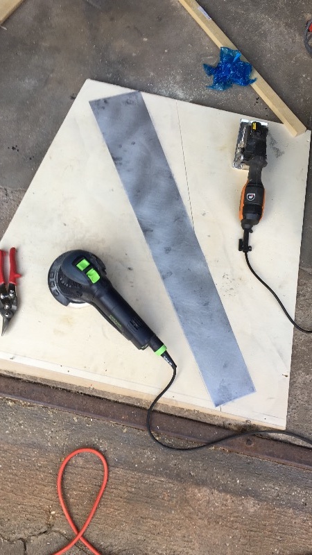

Vielen Dank Olli. Ich hab mir ein Alu Blech geholt und von innen verklebt.
Hier ein Bild von innen. Der Alufraß ist gut zu erkennen.
Zwischenzeitlich war das Multitool so heiß, da hab ich mir einen Rahmen fürs Fenster gesbastelt und mich um 10 Grad irgendwo vermessen.
Dann das neue Blech mit 80er Körnung geschliffen und entfettet.
Am Schluss alles auf einmal verklebt mit den Maßen der gesunden Seite.
Alu auf Alu mit Teroson 939 und Holz auf Alu mit dem Caravan Kleber den Olli empfohlen hat.

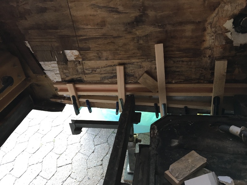

Und innen

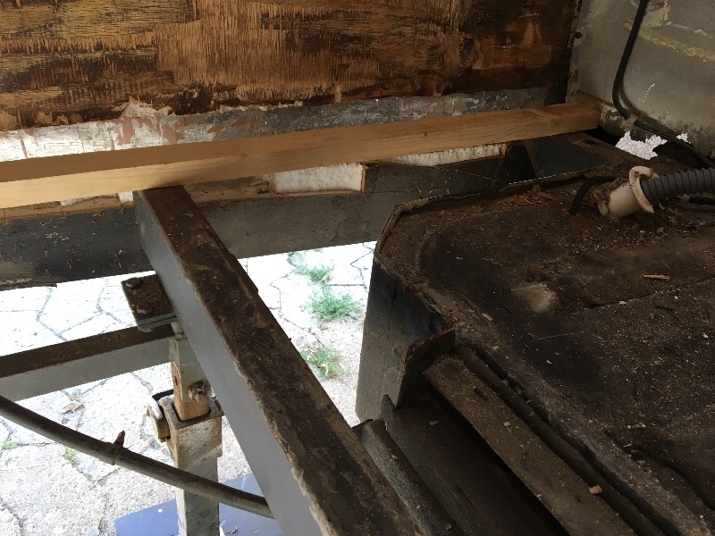

Nicht chronologisch denn das war meine erste Tat heute. Ich habe mich am Fahrgestell vergriffen und einen halben Zentimeter abgetrennt von dieser Kante. Nun passt es super und ich habe nicht einen Schweisspunkt getroffen. Also alles entspannt.
Wenn mich meine Freundin morgen lässt, dann klebe ich den Fensterrahmen und einen neue Innenwand. Mal sehen. Gute Nacht Miteinander

Und innen
Anhang wurde nicht gefunden.

Du machst das alles echt gut und machst dir auch Gedanken, ich hab aber doch was zu meckern..
Wie es aussieht,hast du das Alublech blank verklebt, und flächig.. Ich hätte das gut gereinigte Alu erst mit Epoxigrundierung behandelt, damit die oxidationsstellen Luftdicht verschlossen sind und damit der Kleber besser hält. Auch kleine Pooren werden dann verschlossen..
Außerdem hätte ich nur die Löcher mit Alu verschlossen, damit die zu verklebende Leiste kraftschlüssig mit der Seitenwand verbunden ist.. Die stellen, die dann Überstehen, aus der Leiste ausfräsen..
Wie gesagt, ich will nich meckern :sorry:
puh, dann ist ja alles gut, freut mich..
