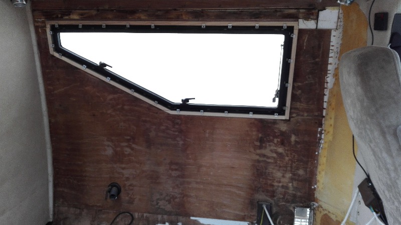

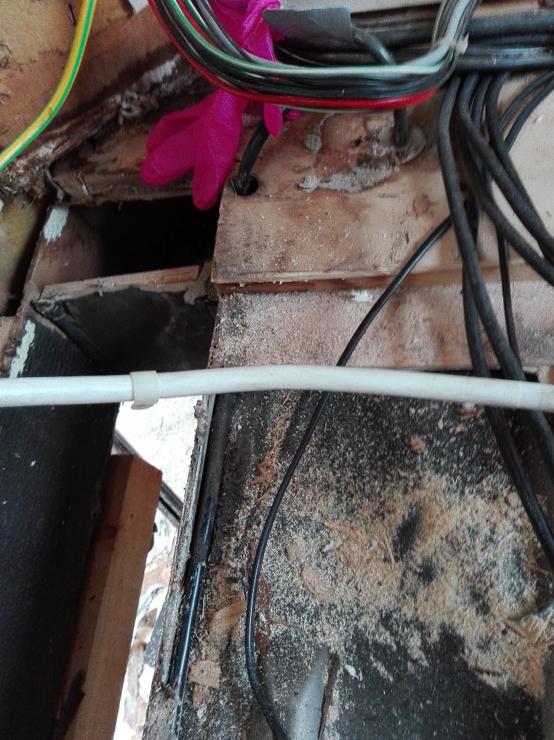

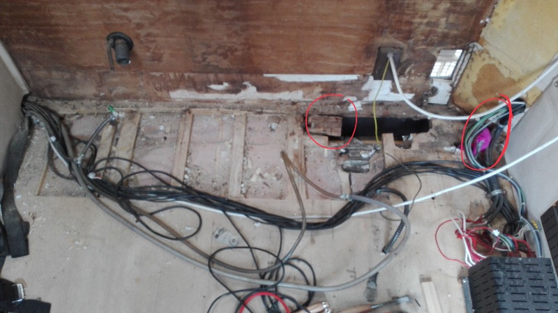

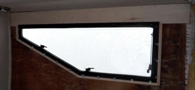

Einen schönen Sonntag Abend zusammen,
Ich habe wieder ein paar Bilder. Leider fehlen einige denn wenn ich klebe kann ich leider keinen Fotos machen.
Ich habe nur die Deckplatte entfernt und den Rest stehen lassen. Styropor und ca 50 cm beim Boiler sind komplett neu. Auch HOBBY hatte die Idee einer größeren Fläche verfolgt und 3 Latten aneinander gefügt. Das Pinke ist mein Gashandschuh über dem Boileranschluss. Da kommt noch ein Blindstopfen drauf.
Ich habe wieder ein Stück HPL Platte genommen, dann Multiplex 25x59 und dieses gelbe Styropor. Oben auf 6 mm Pappel.
Rahmen eingepasst.
Oberhalb des Fensters alles abgetragen und neu gemacht.
Dies hier ist das Resultat.
Über dem Fenster fehlt es noch etwas.
Die Leiste am Boden habe ich etwas angeschrägt damit sie besser passt und alle 10 cm statt alle 20 cm Schrauben eingedreht.
Den Kabelkanal hab ich versägt. Der ist zu kurz.
Und ich habe ein einsames Kabel gefunden. Ich hätte jetzt schon 3x Glück nichts durchtrennt zu haben.
Das Vordach habe ich abgenommen.

ich habe da mal eine Frage: Auf dem Bild mit dem Kabelkanal sieht man die neue Verkleidung der Seitenwand. Darauf sind in ziemlich gleichmäßigen Abständen und am Rand so kleine schwarze Punkte. Was ist das? Sind das Schrauben?

warum das denn? Vertraust Du dem Kleber nicht? Worin sollen sie halten? im Styropor? Sind das wenigstens Edelstahlschrauben?
Entschuldigung, aber ich kann nur noch den Kopf schütteln :sorry:

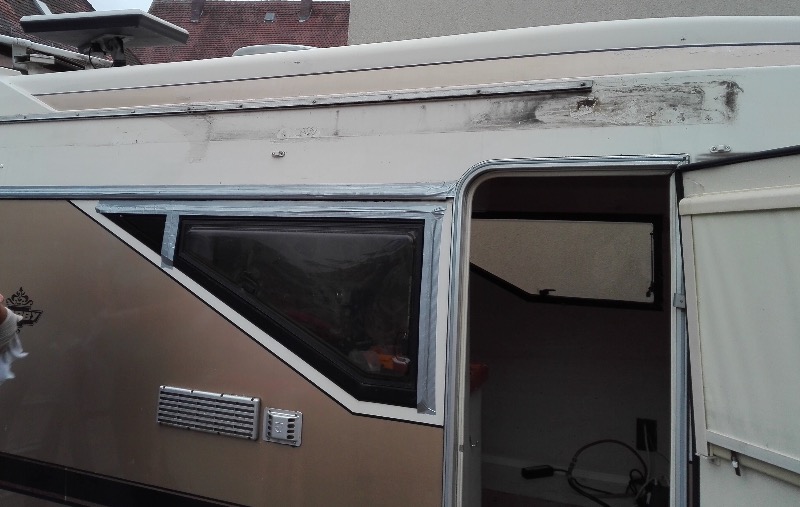

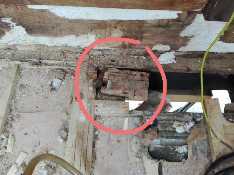

Nach der Winterpause melde ich mich nun mit neuen Bildern zurück.
Im Radlauf rechts und links hinten wurden 2 Löcher geschweisst. Die Bleche wurden aufgeheftet und nicht eingepasst.
Das Loch hinten Im Radkasten.
Das aufgeheftete Blech.
Jeweils rechts und links.
Danach habe ich den Dachgepäckträger demontiert da er dringend etwas Erneuerung braucht.
Zuletzt habe ich die Antenne demontiert da wir eh kein TV kucken.
Als nächstes muss ich allerlei Löcher verschliesen im Dach und Weiss leider nicht wie. Sollte jemand Erfahrung haben bin ich für jeden Tip dankbar!!! Ich denke Spachtelmasse reisst.
Als nächstes dichte ich alle Fenster und Die zwei waagrechten Leisten am Dach Neu ab und poliere den Lack auf. Dann gehts zum Tüv und eventuell mit viel Glück gibt es auch ein H :daumen2: :daumen2:
Einen schönen Abend
Tom
PS: vielleicht gönne ich mir 2 neue Dachluken.
Eine hat der Vorgänger gemacht.
